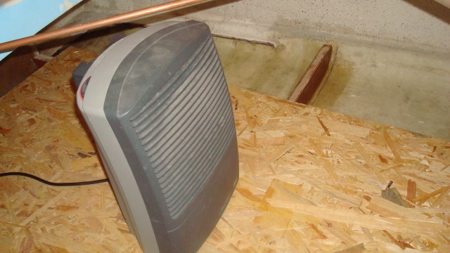

Trop cool ton astuce : radiateur chauffant soufflant + polyane, c'est top rapide pour restratifier rapidement et ne pas attendre des heures ou le lendemain pour recommencer (surtout que les températures dans l'aube en ce moment sont très fraiches : 3°C ) !!!!

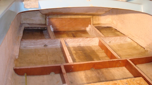

Quelques photos pour illustrer le truc et l'avancement des travaux.

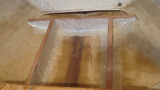

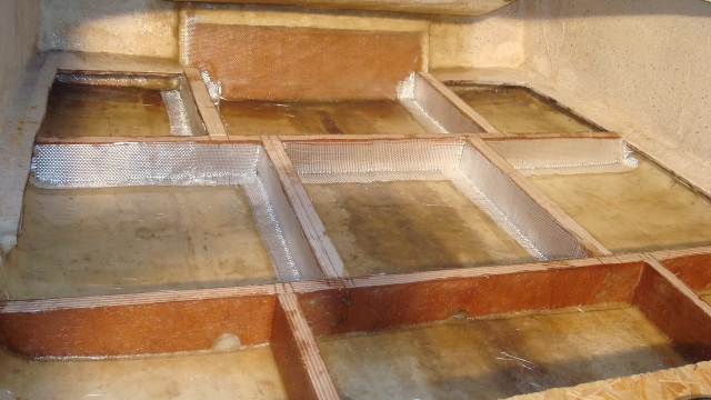

Je suis toujours sur la stratification de mes vrangues, la première couche (Mat + résine) est terminée, j'attaque la deuxième (Roving + fibre : en photo).

Attention a bien refaire tes
Attention a bien refaire tes trous "anguillers" pour permettre la circulation de l' eau dans ta cale .

je ne suis pas spécialiste de la stratification mais je trouve les retours de fibre sur la coque un peu courts. Ceux qui ont pratiqué ( et on en connaît ! Image ) confirmeront ou infirmeront.
A plus.

Pour répondre à votre message : j'ai essayé de découper le Roving pour faire mes anguilliers mais c'est impossible, ça part en "couille" !!!!!!!!!
Donc j'ai décidé de mettre en entier le roving, ensuite je percerais les anguilliers avec une meule carotte !!!!

Merci de votre commentaire sur mon strat, et effectivement le retour sur la coque n'est que de 5 cm. Mais le fond du boat a déjà été stratifié avec 3 couches de strat sérieusement imbibé avec de la résine polyester !!!!
Vous pensez qu'il faut remettre un carré de fibre entre les varangues ?

je pars du principe qu' il vaut mieux en faire meme si ça ne sert pas , plutôt que de ne pas en avoir au moment ou il le faudra  Image
Faire en sorte qu' il y ait une possibilité de circulation d' eau ( d' Avant en arrière ) plutôt que de risquer d' emprisonner de l' humidité qui a long terme s' avèrera néfaste  ...
