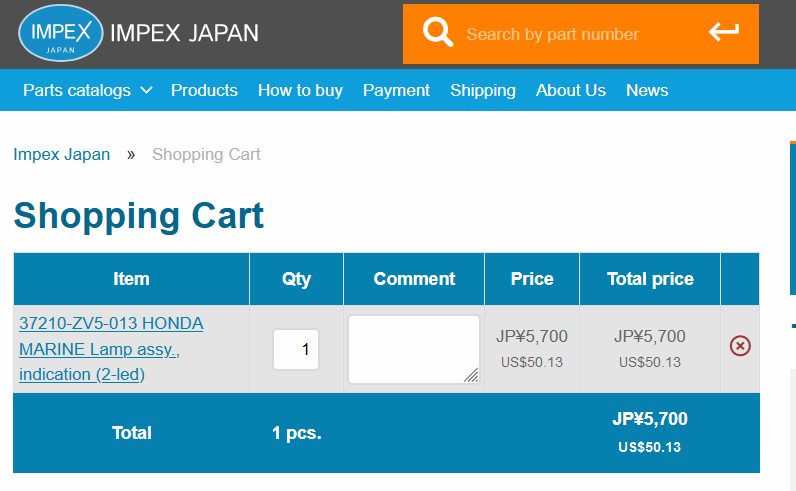

je reviens clore le post.
J'ai fini par mettre le moteur chez un concessionnaire honda qui a diagnostiqué un défaut de la lampe témoin ce qui ne nuit pas  à l'utilisation du moteur, il faut juste que j'ai l'oeil sur la pissette.
Je ne vais pas faire changer la lampe car ils me demandent 400 euros pour changer un témoin qu'on trouve à 50 euros sur le net. Je veux bien qu'ils se fassent une marge mais quand même...
Merci encore à ceux qui ont pris le temps de répondre
Messages : 23
Message par papito »
si vous pensez changer le bloc ampoule de sécurité
je vous mets les références
pour information chez eux la pièce est à  environ 50 $
