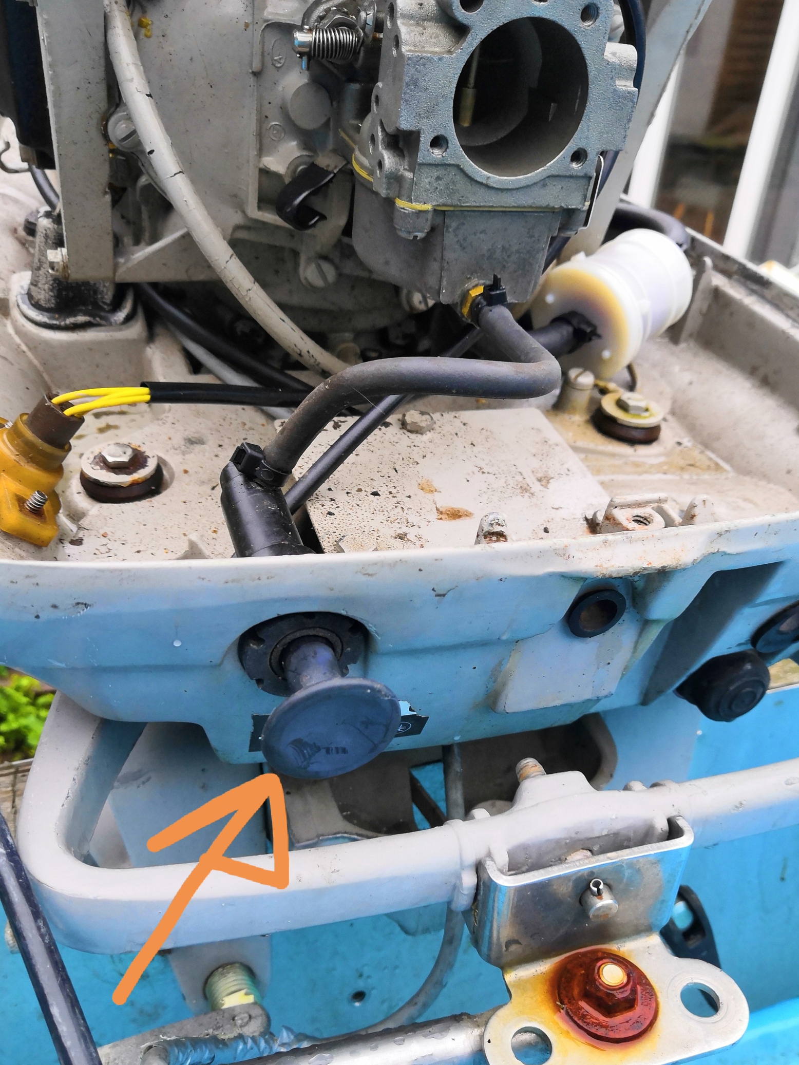

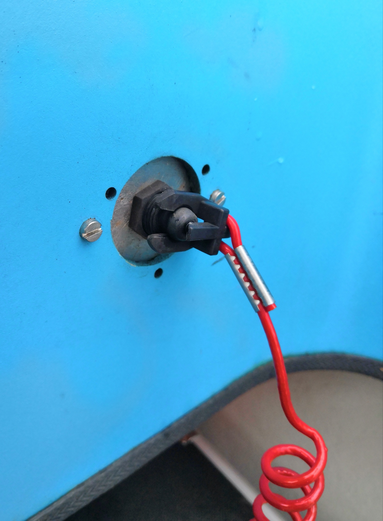

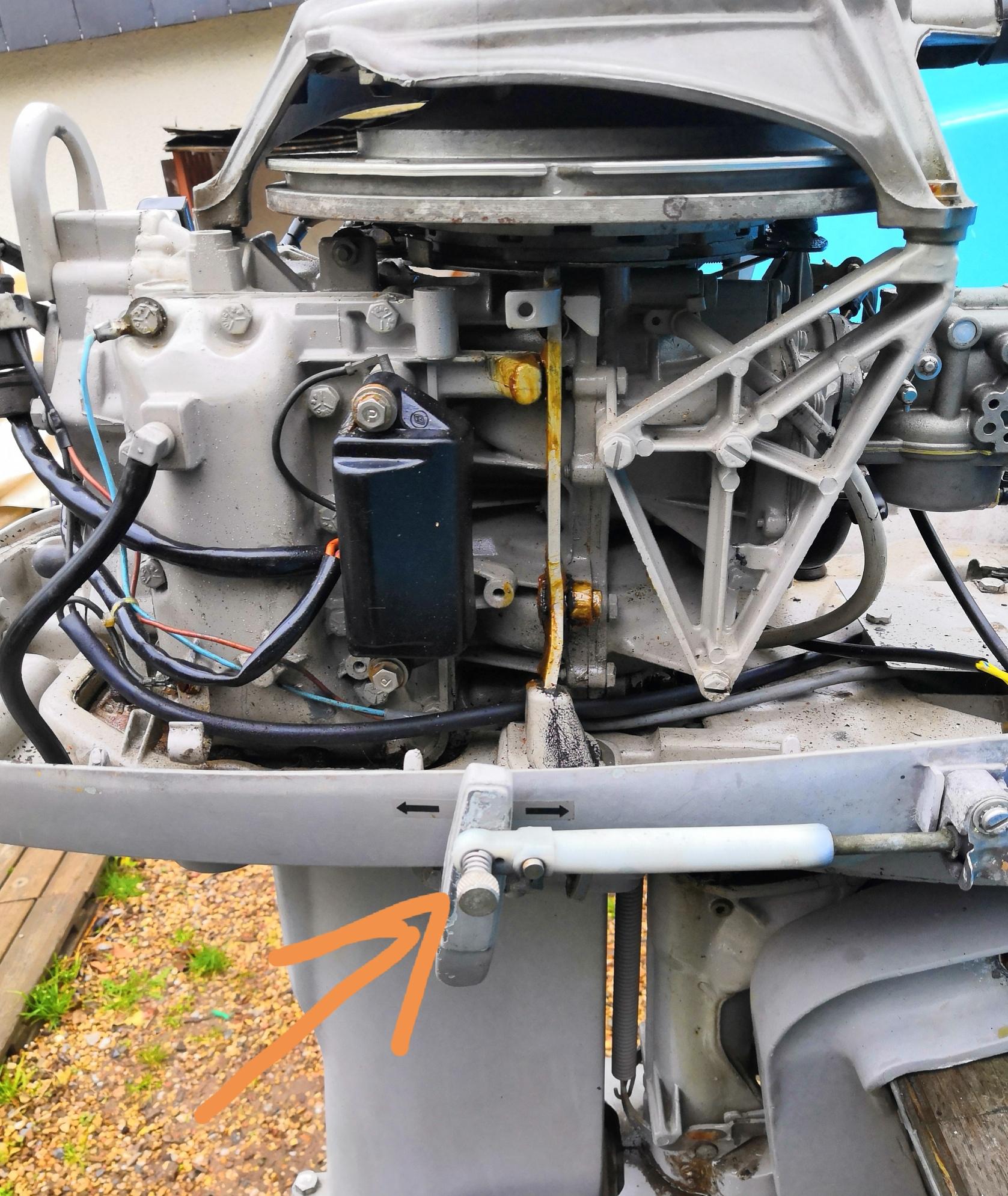

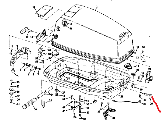

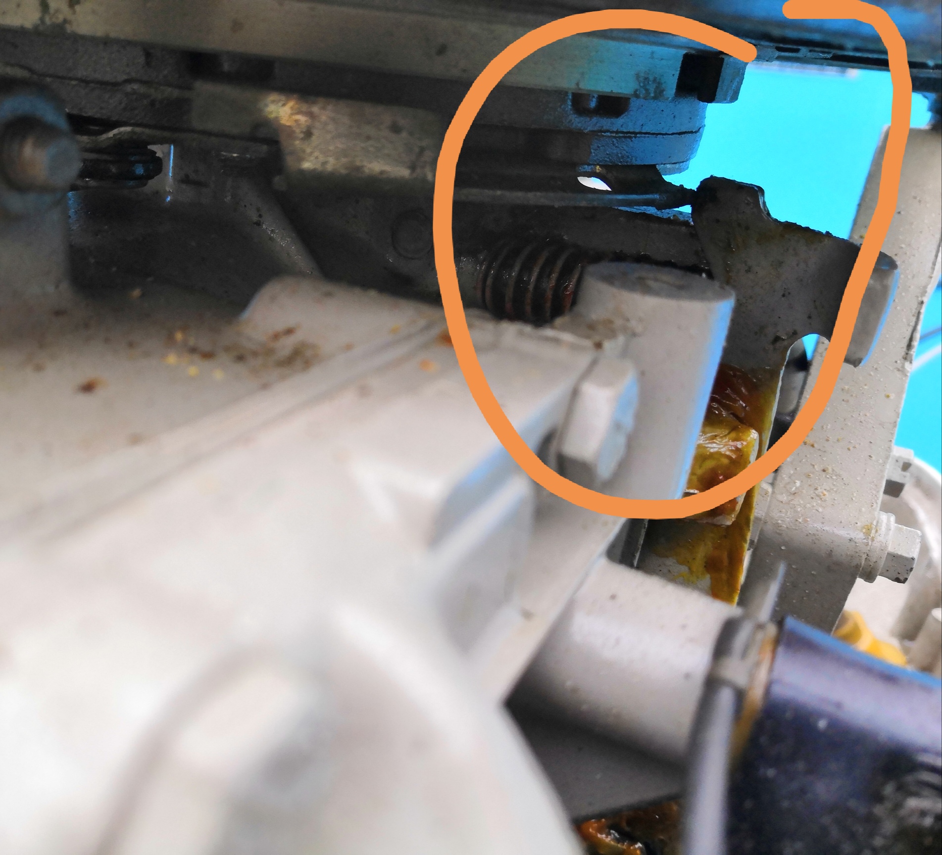

normalement sur ce moteur il devrait y avoir une tige comme sur les images
boston13
Message par boston13 »
Donner des conseils est louable, mais c'est tout aussi dommageable de faire de la désinformation du à une méconnaissance indéniable du moteur de ce sujet.

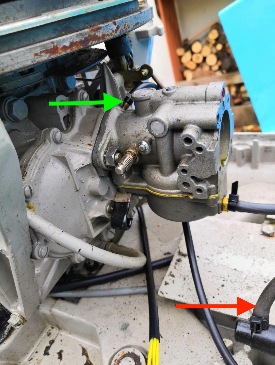

J'ai auparavant expliqué très clairement le fonctionnement du système de starter de ce moteur.
Il est facile à remarquer ques certains intervenants ne lisent pas les propos de chacuns ni regardent les photos avec attention, ainsi les mêmes questions sont répétés alors que l'auteur du sujet y a déjà répondu.
Avoir de la doc technique, c'est très bien, encore faut il qu'elle corresponde au moteur invoqué, ce qui jusqu'à présent n'est absolumemt pas le cas.

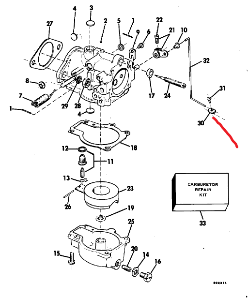

Donc le systeme de starter est une pompe actionnée à la main.
Sur la photo jointe, vous verrez la flèche rouge indiquant l'alimentation de cette pompe par la cuve du carburateur.
La flèche verte indique le refoulement de la pompe à la sortie du carburateur pour enrichir le melange air/carburant.

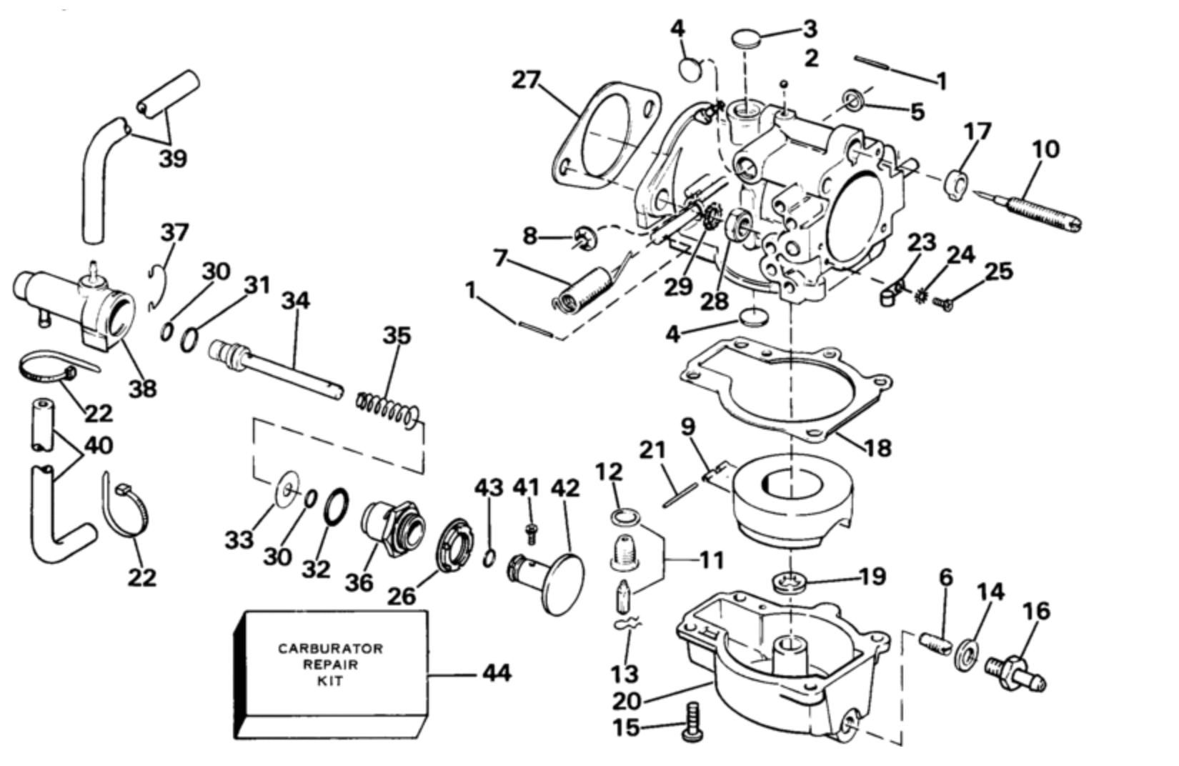

Voir aussi l'éclaté correspondant à ce moteur
Pour info ce moteur a pour numéro de modèle soit J40RWLCRA (1984) J40RWLCOM (1985), seul le propriétaire confirmera.
personnelement je ne connaissait pas ce systeme de starter
je comprens mieux pourquoi le carburateur ne posséde pas de volet de starter

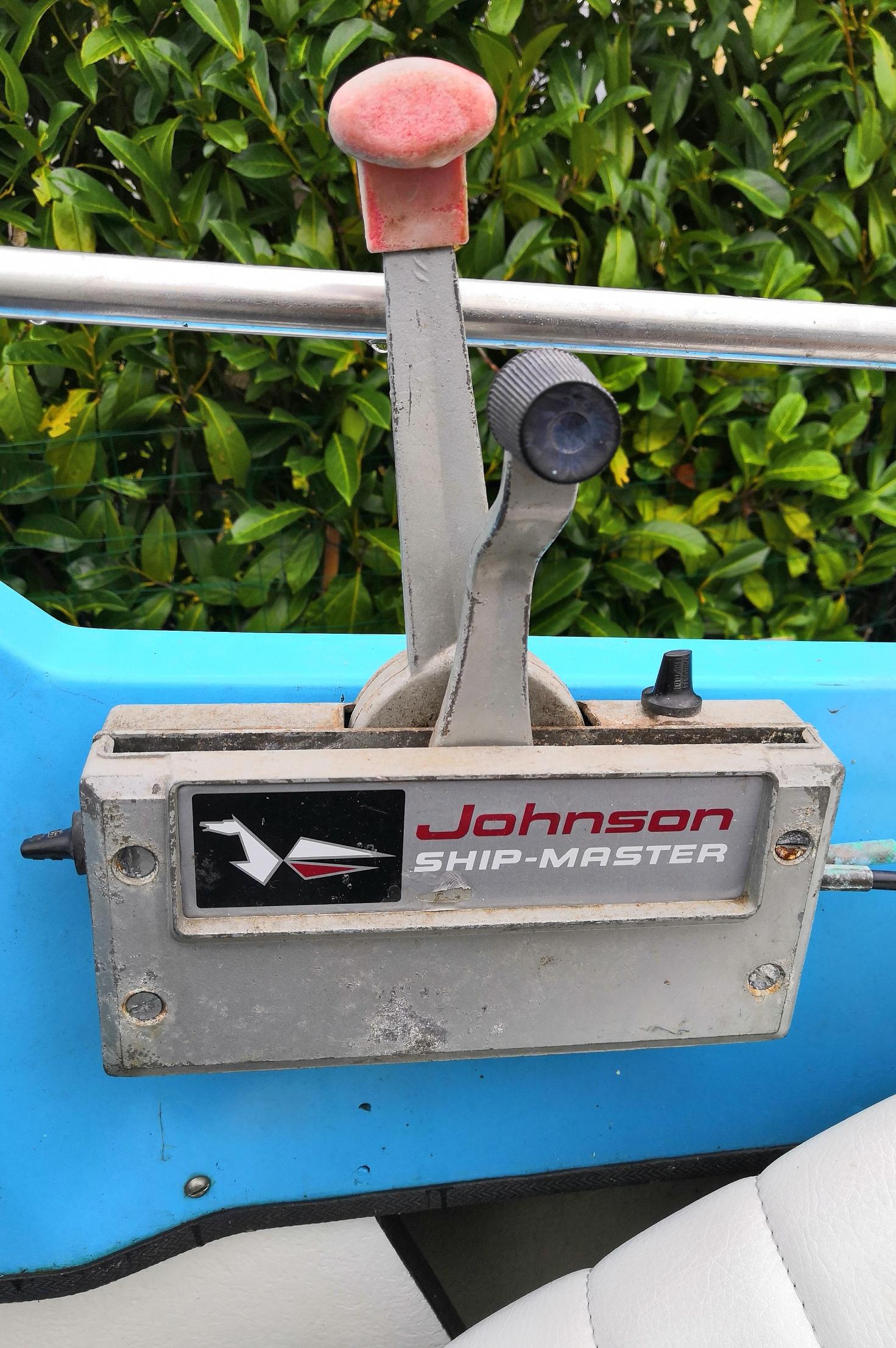

1 - vérification de la sécurité homme à la mer
2 - vérification du point mort au niveau du levier et au niveau du moteur

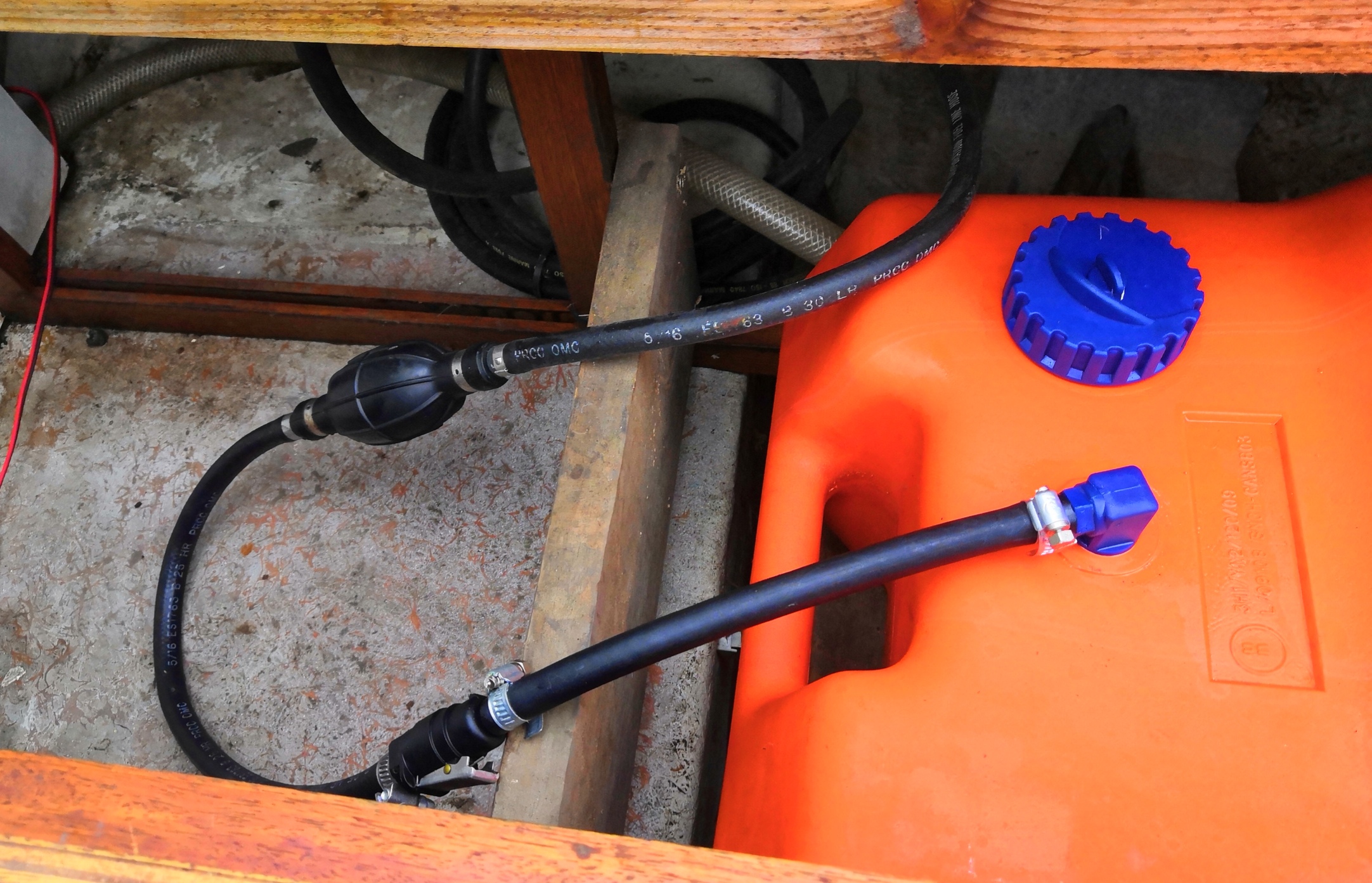

3 - pomper au niveau de la nourisse jusqu'à ce que la poire soit dur
4 - pomper 4 fois la pompe d'amorçage

Bien que cela ne devrait pas
Bien que cela ne devrait pas empecher le démarrage
sur la photo 5 on a l'impression que le petit papillon en
plastique bleu de la mise à l'air de la nourrice n'est pas
très ouvert Image   Image
