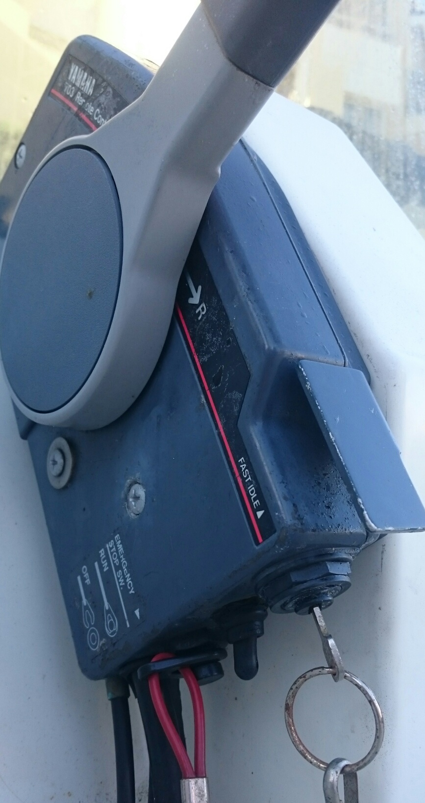

La longue manette horizontale sur le dessus du boitier inverseur est seulement un accelerateur pour la position point mort.

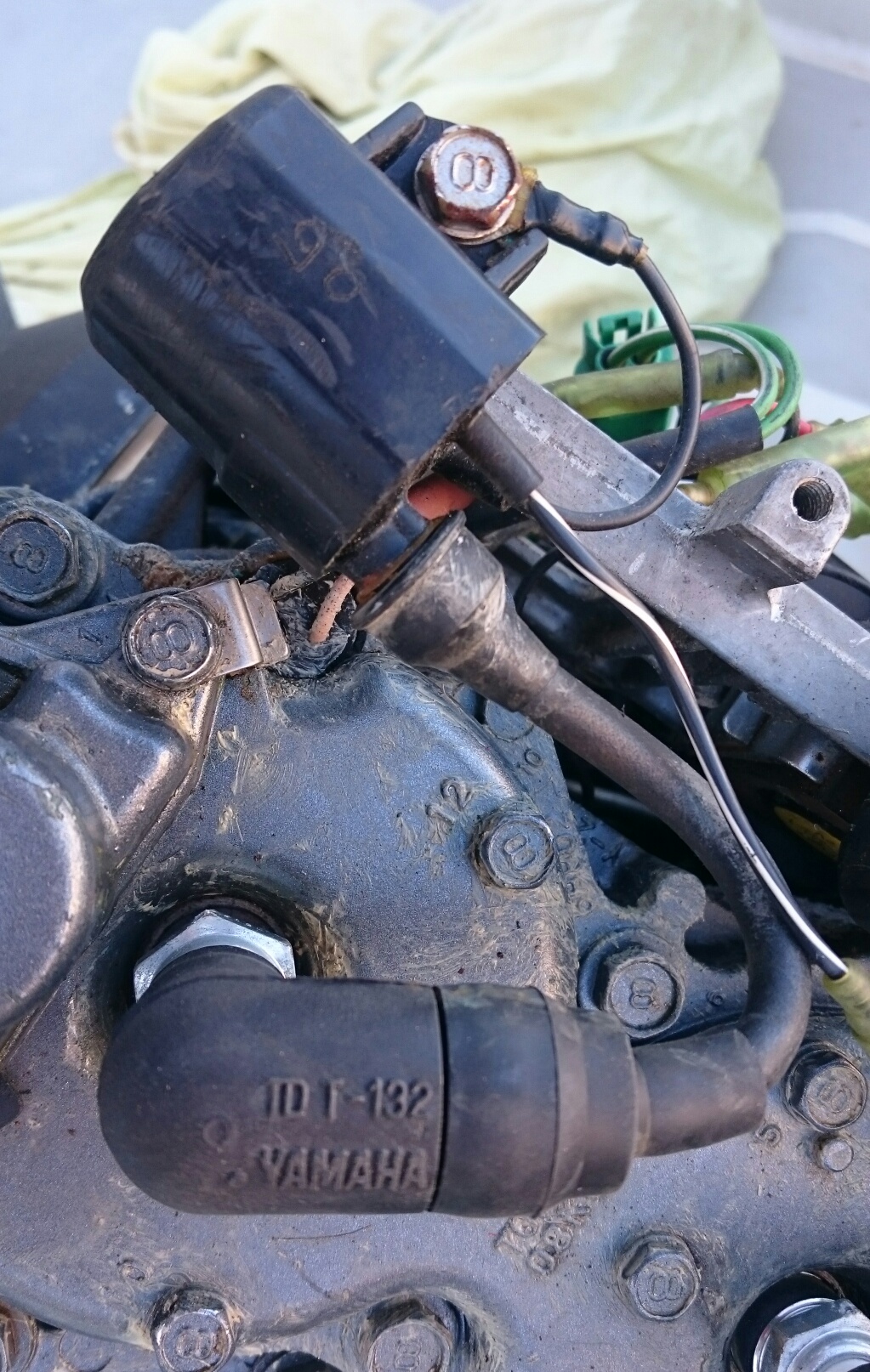

Pour les bobine H,T sur le primaire 0,005 ce serait plutot 0,5 Ohm je pense , peut etre as tu mal calibré la position du curseur, ( sur KOhm et pas sur Ohm) donc ce serait bon.
Met une photo de tes anti parasites on verra si c'est le modele à resistance
Tu trouves 9 KOhm sur le secondaire donc si tu as la resistance de 5KOhm dans l'anti parasite + les 4KOhm de la bobine cela ferait 9 KOhm ????

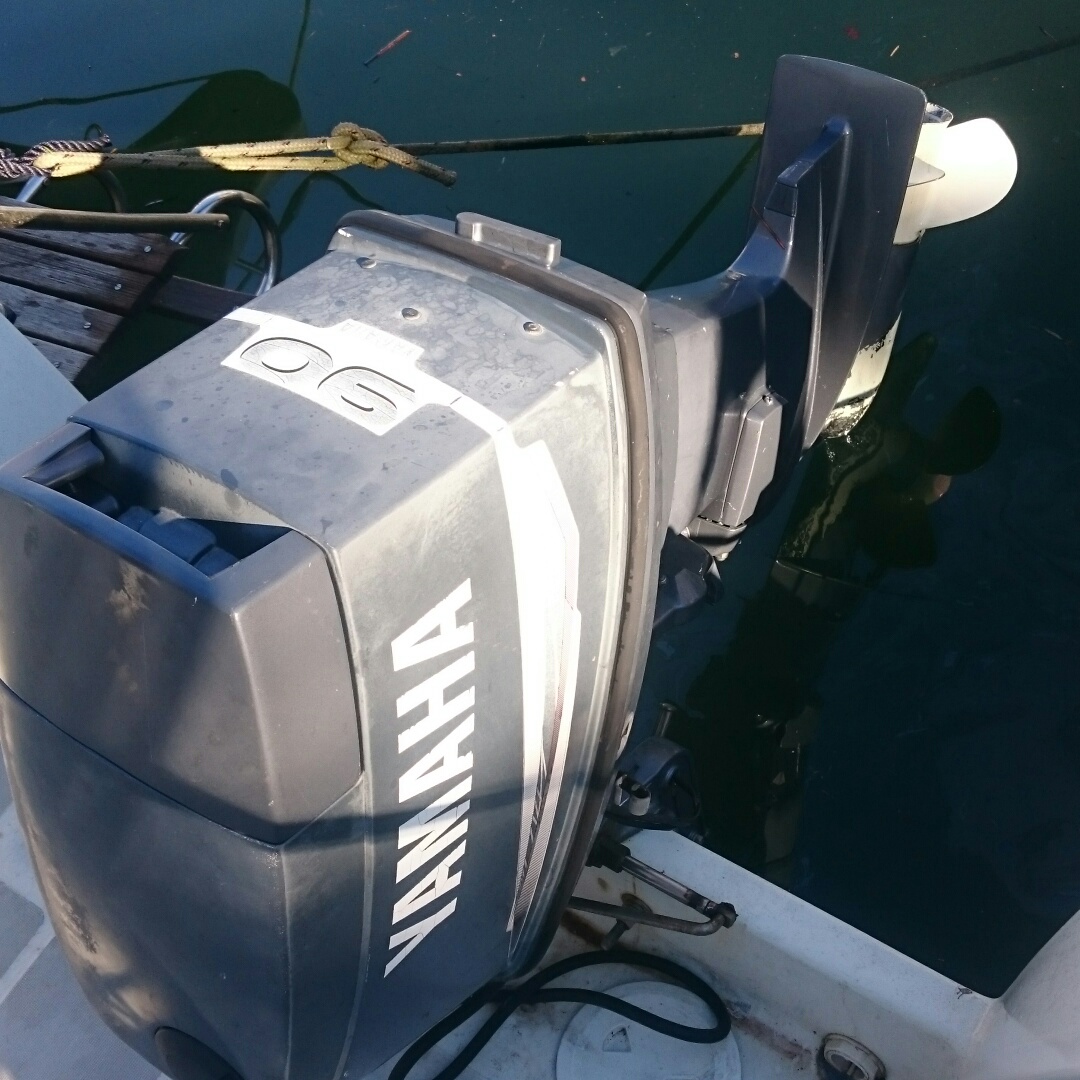

2eme) La couleur du moteur est differente suivant certaines années , donc une photo de ton moteur serait la BIENVENUE
3eme) Si tu vas chez un concessionnaire YAM avec le N° de série du moteur et il pourra t'indiquer l'année du moteur.

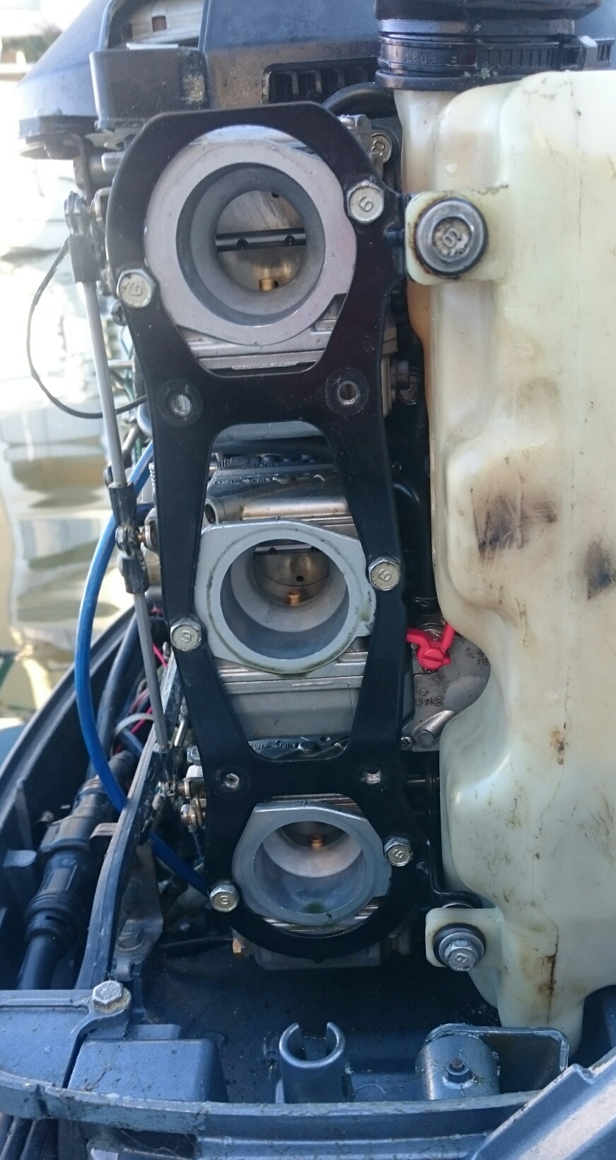

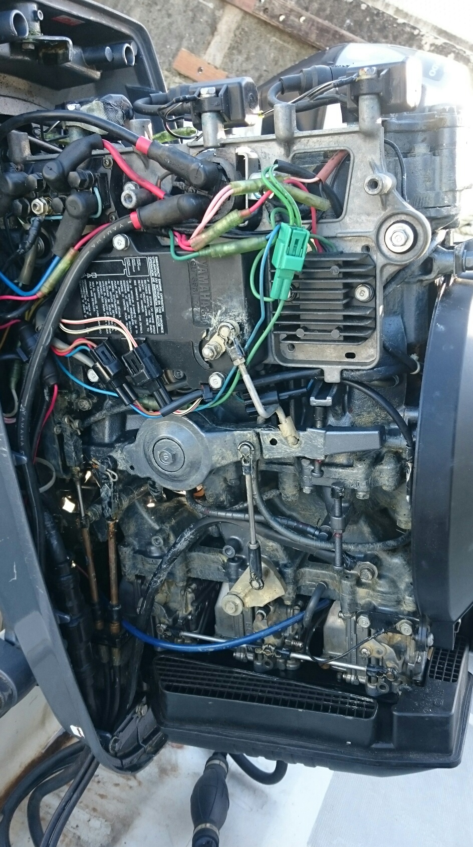

4eme) les carbus ont des volets à l'interieur OK mais lesquels ???
Car sur TOUS les Carbus il y a les volets" d'acceleration " et suivant l'année il y a en plus des volets pour le STARTER ! ! !
mais avec seulement une photo des carbus je pourai te dire ,car on voit trés bien le systeme de starter à Cire PRIMSTART
Carbus du coté biellettes s'il y a 2 rangées de bielettes verticales = volets acceleration et volets de starter,
si une seule rangée de bielettes = starter automatique primstart

Manette
Manette

Carbus
Carbus

Cabochons
Cabochons

Moteur côté tribord
Moteur côté tribord

Vu que je n'ai qu'une
Vu que je n'ai qu'une bielette, j'en conclus que j'ai un starter auto. Et que j'ai un moteur de 2001. On avance, on avance... Lol
