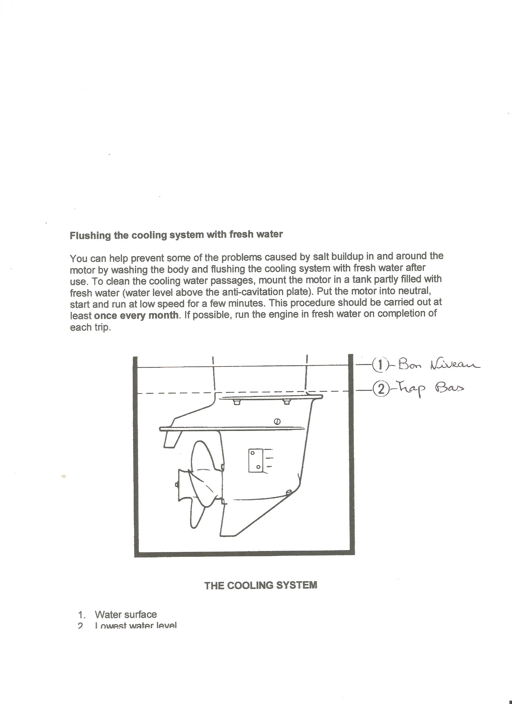

Hauteur d'Eau pour Rinçage
Hauteur d'Eau pour Rinçage Moteur dans un Bac
Ouais ca va je crois savoir d
Ouais ca va je crois savoir d'ou vient mon probmeme... J'étais bien en dessous.. juste au niveau des ouies de prise d'eau... y'avait meme un des trous qui n'etait pas dedans... j'ai fait le con encore...

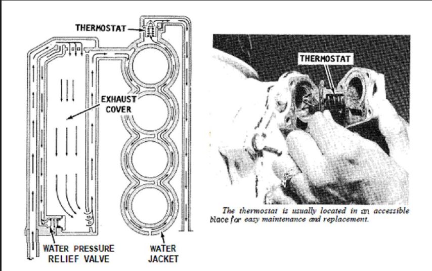

PS: voici la photo qui me met le doute sur le sens de montage du thermostat.
Le bloc turbine turbine est
Le bloc turbine turbine est bien plus en haut que les grilles , juste au dessus du plat de l'embase , et tu devais aussi aspirer de l'air ,
La grande collerette de la cartouche thermostatique doit toujours etre positionnée vers le couvercle .
Comme sur la dernière photo
Comme sur la dernière photo alors ?
Elle est où exactement la cartouche?
La cartouche thermostat
Le coté ressort va dans l'orifice culasse
Et le côté pointu vers le
Et le côté pointu vers le couvercle thermostat alors...
Donc la vue de chez Mercury est bonne et l image de mon livre technique est erronée
