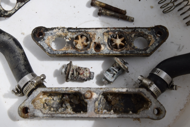

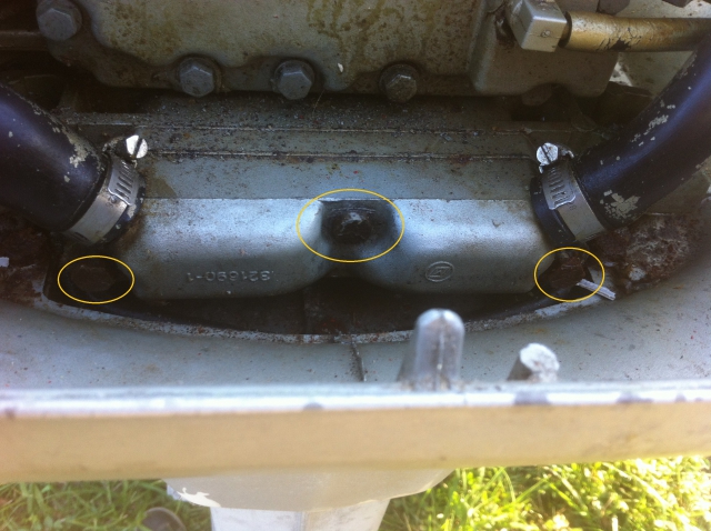

J'ai également un V4, de 85c. Changer les thermostats ne te prendra qu'une petite demi heure, une heure tout au plus. Je te conseille de le faire car on ne sait jamais comment le moteur a été entretenu jusque là.
Je te mets des photos pour quand tu aura le temps de te mettre à l'ouvrage. En rouge je t'ai entouré l'emplacement des thermostats, et en orange les trois boulons que tu vas devoir enlever pour démonter tout ça. En bonus une photo de ce qui peut t'attendre à l'intérieur dans le pire des cas.
Aller, vas chercher une clé à pipe et au boulo  :wink:

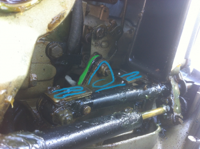

Attention  pour le démontage de la tige  inverseursi vous la démontez  quand vous etes  au  point mort ,,il faudra bien s'assurer au remontage  que  sur le moteur  et sur l'embase  vous etes  bien au  point  mort  ,car pendant l'intervention sur  la pompe  la tige  peut changer de  position  si vous la manipulez par inadvertance.

 sur la doc du  115 ils disent d'enlever le démareur pour acceder au boulon  de la tige inverseur .
Pour démonter la tige  du
Message par goby »
Pour démonter la tige  du 90/115  j'ai aussi trouvé cela .
  il te faut retirer tous les vis de l'embase, puis tu dois désacoupler la tige de marche avant-arrière qui se trouve sous les carbus, pour cela, il faut démonter le filtre à air et les caches latéral en plastique.
en accionnant la commande des gaz, tu la veras bouger, tu as un vis qu'il te faut dévisser et l'embase descendra (repère bien la position pour ne pas avoir de soucis au remontage.
