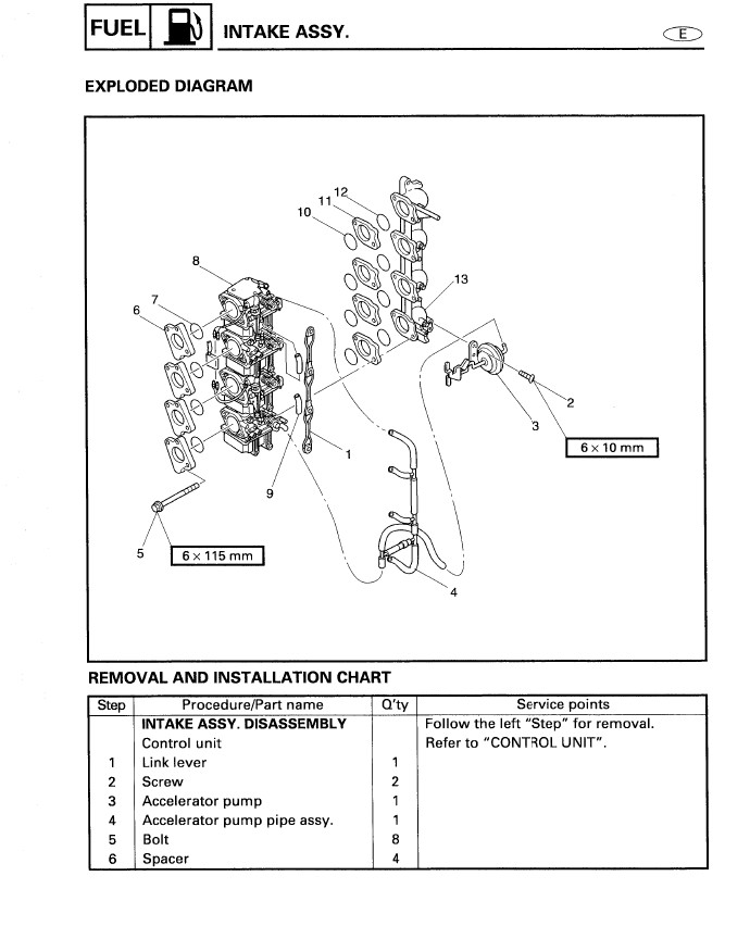

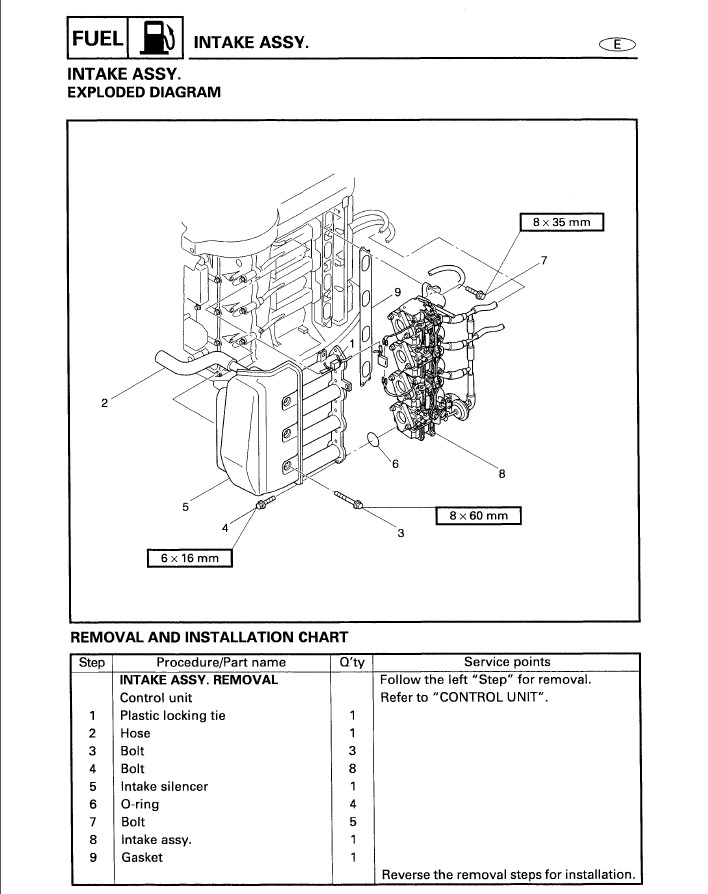

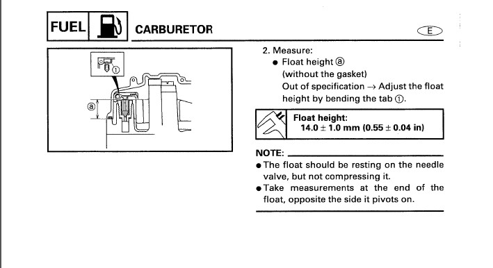

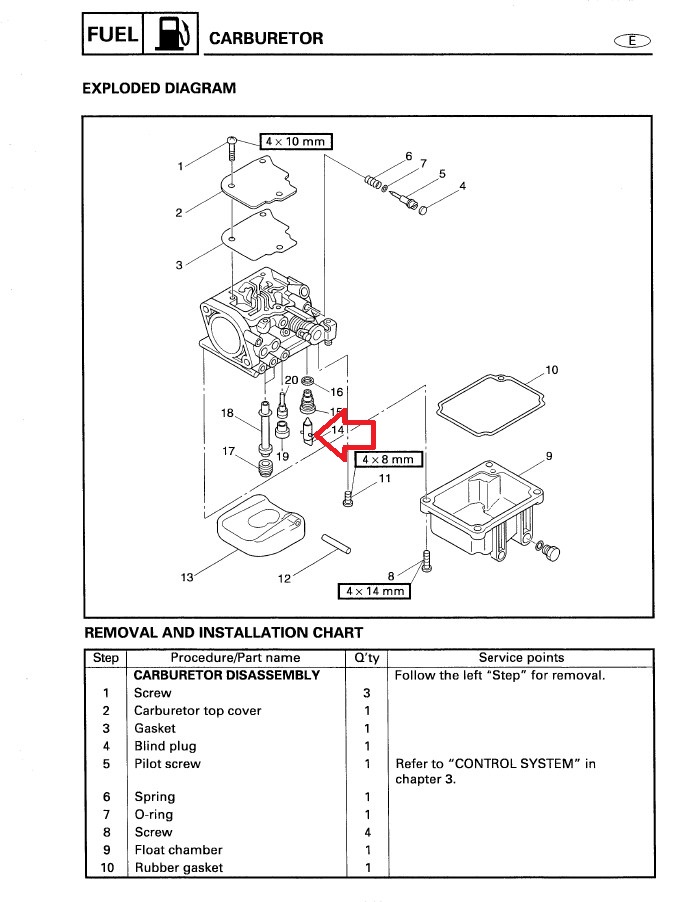

ci joint p d f
je pense que lon cherche a controler le pointeau
et régler a 14 mm
j ai mis une fleche rouge
