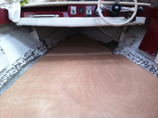

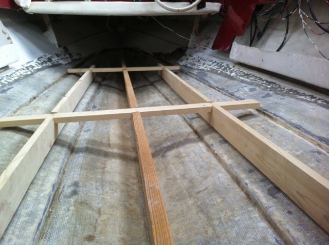

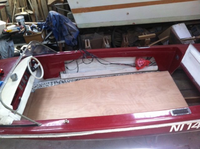

On reprend aujourd'hui, avec au programme la mise en place à blanc des longerons, la fixation des traverses latérales et la découpe du plancher.
Ensuite, après mise à niveau des longerons (plus ou moins.... tout n'est pas parfait, mais ça ira bien), on y passe une couche de primaire d'accroche pour la résine / fibre, le fameux G4 !
Impossible de sortir le bateau du chantier aujourd'hui pour finir les détails de ponçage qui restent à faire, on s'en occupera donc demain.
Et si tout roule, demain, on commence la fibre !

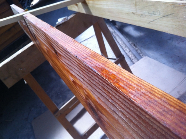

Le longeron principal
Le longeron principal traité au G4, le plancher / pont posé à blanc sur la coque.

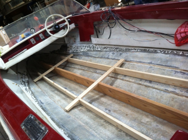

Les longerons sur la coque !
Les longerons sur la coque ! ça sent le ski nautique tout ça....
