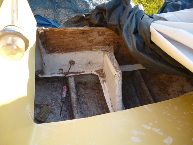

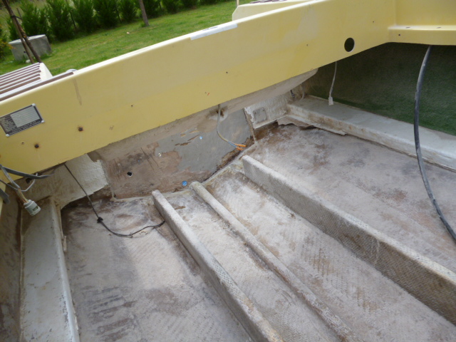

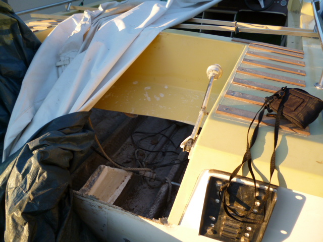

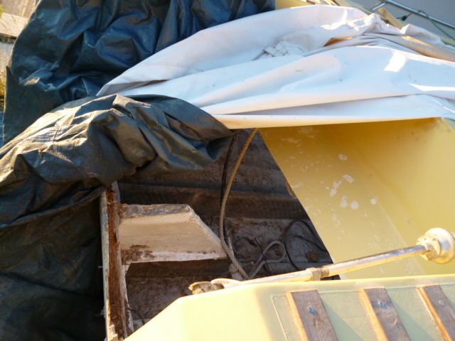

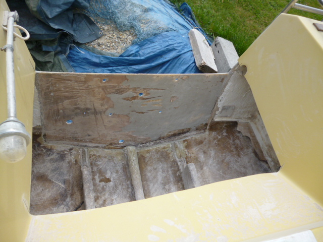

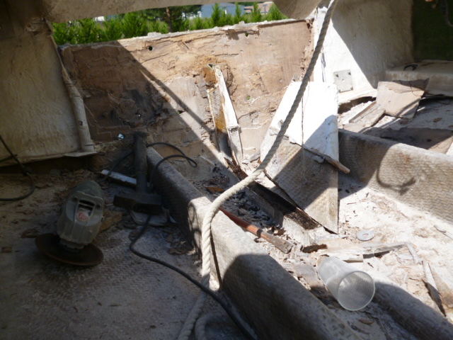

Voici les photos de
Voici les photos de l'arrière ainsi découpé.
J'ai également commancé à extraire le bois pourri du tableau arrière.

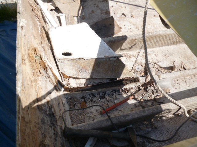

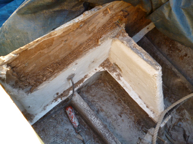

Bon! aujourd'huiil a fait
Bon! aujourd'huiil a fait beau et j'ai pu finir d'enlever la totalité du bois du tableau.
Enfin, c'est motivant!
Voici quelques photos de la journée passé.

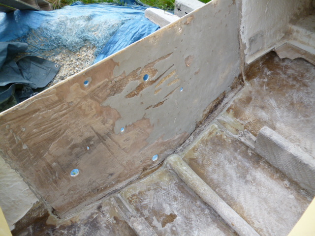

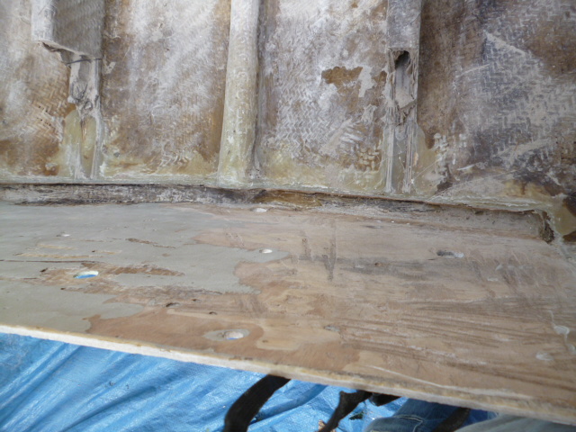

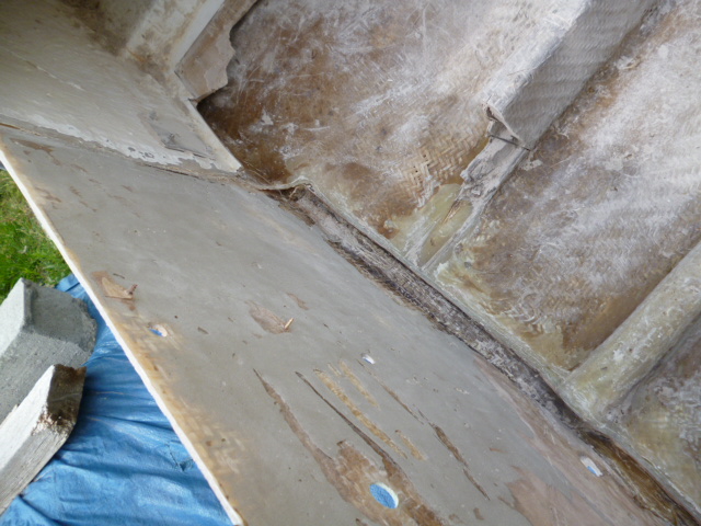

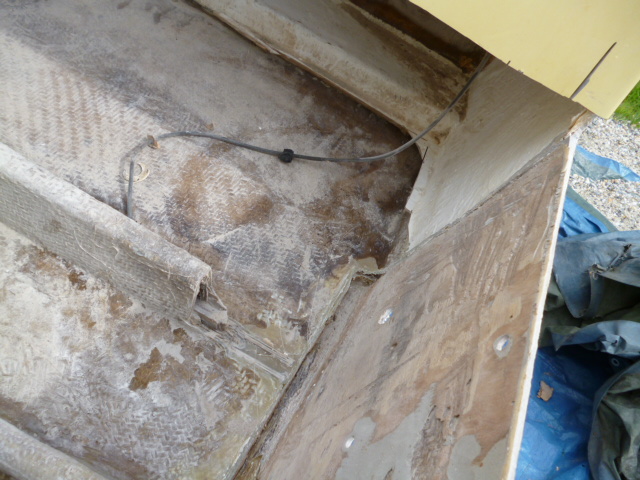

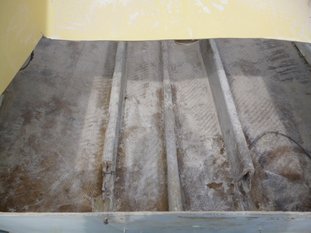

Je vois que les photos sont
Je vois que les photos sont dans l'odre inverse, sorry!
Et enfin les dernières.
Salut Guillaume,comment
Salut Guillaume,
comment va...??
Joli boulot, ça avance bien...!! Et maintenant que la chaleur et le soleil sont de retour, on va enfin pouvoir bosser...!! :-)
Tu vas laisser le bois sur les cotés du tableau, et les longerons, ça donne quoi, il faut les changer...??
N'hésites pas si t'as besoin d'un coup de mains...!!
Bon week-end, A plus.
comment va...??
J'ai peut être parlé trop
J'ai peut être parlé trop vite pour le bois sur les cotés....
Aux vues des dernières photos, j'ai plus l'impression que c'est de la strat de fibre de verre... En tout cas, c'est propre...!!
