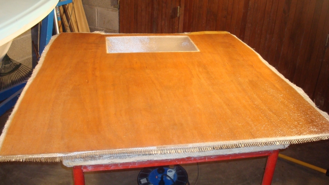

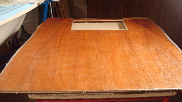

Strat du pont arrière : Mat, Roving et Mat : 3 couches comme sur le pont avant !!!!
 "Message pour CAMEMBERT" : c'est encore la partie inférieure du pont en contact avec mes varangues, donc c'est pas grave !!!! Et sans gel coat !!!!
Amicalement PATOCHE.

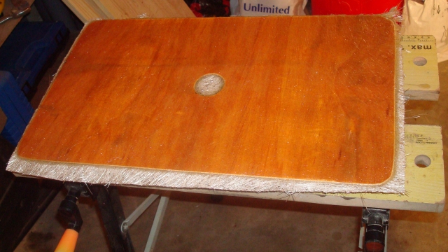

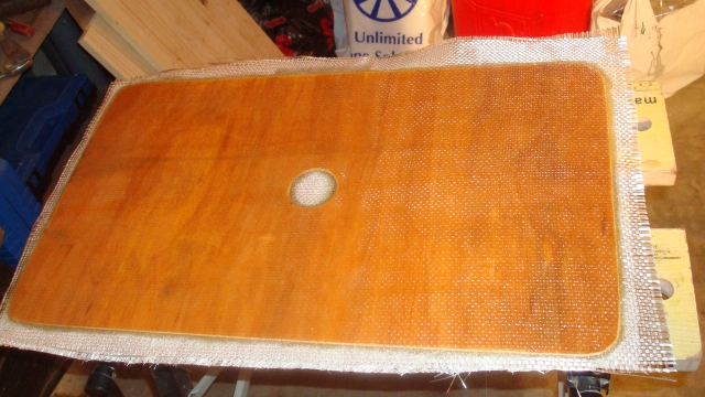

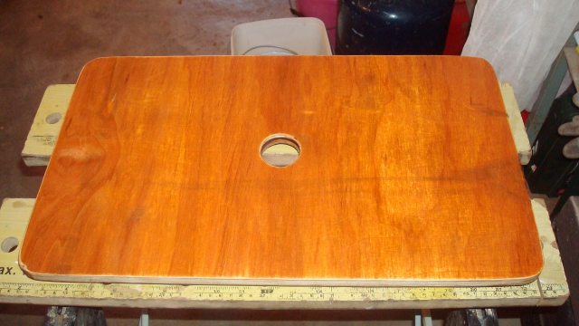

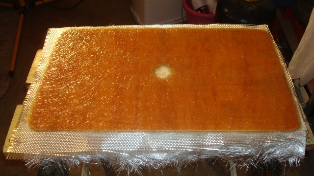

Suite encore et toujours, le strat de la cale de vidange, toujours le coté inférieur, à bon(s) entendeur(s) et amicalement PATOCHE.
1° : Primaire d'accroche.
2° : Couche de mat.
3° : Couche de roving.
4° : Couche de mat.

C'est mieux dans l'autre
Message par PATOCHE10 »
C'est mieux dans l'autre sens désolé les photos sont inversées !!!!
@+ Patoche.
