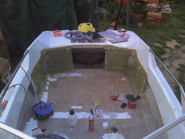

bonsoir a tous cela fait un
Message par cedriccup »

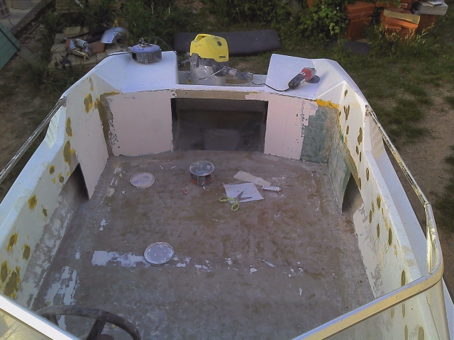

bonsoir a tous cela fait un petit moment que je n'etai pas venu le travail avant tout pas trop le choix quand ont est dirigeant d'une société et en ce moment c'est la pleine saison piscine hors sole et autre révisions je vous passe les détails je me régale.
si non un peut de nouvelle:
Messages : 218
bonjour a tous le gros
bonjour a tous

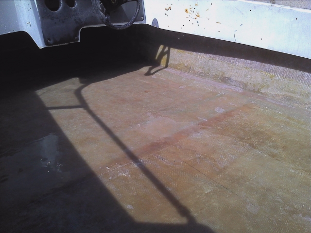

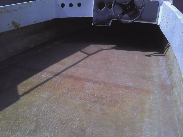

le gros ponçage est terminer pour le moment hier j'ai souffert même très bien protéger la fibre c'est incrusté rau tour des lunettes et a travers les gans je vous laisse imaginer ce que je déguste....
donc la prochaine étape c'est réception du colis pour le sintho liquide apprêt polyester ca va être top j’évite le geal coat..... plus envie de poncer du coup je vais dans la facilité lol d'un certain sens....au passage je vend mon bidon de 5l de gealcoat si ça intéresse quelqu'un???
Messages : 218
Bonsoir a tous C Cela fait

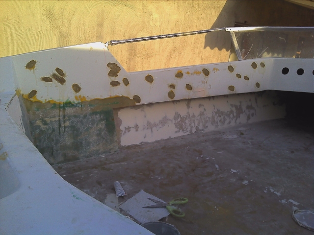

Bonsoir a tous C
Cela fait un petit moment que je n'etai pas venu le travail avant tout pas trop le choix quand ont est dirigeant d'une société et en ce moment c'est la pleine saison piscine hors sole et autre révisions je vous passe les détails je me régale.
si non un peut de nouvelles:

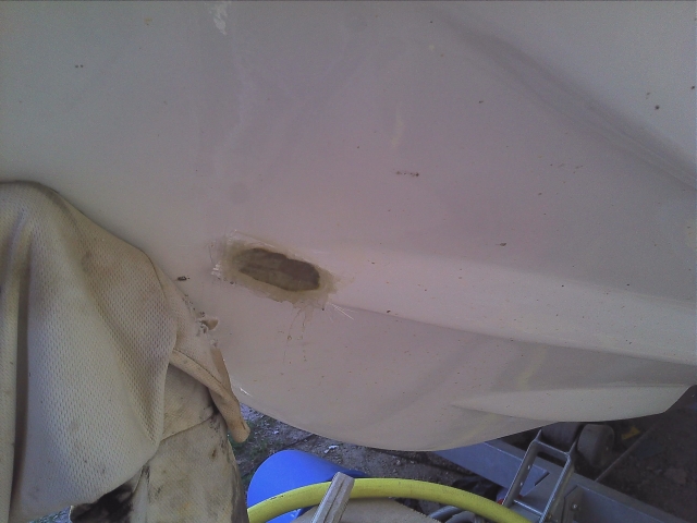

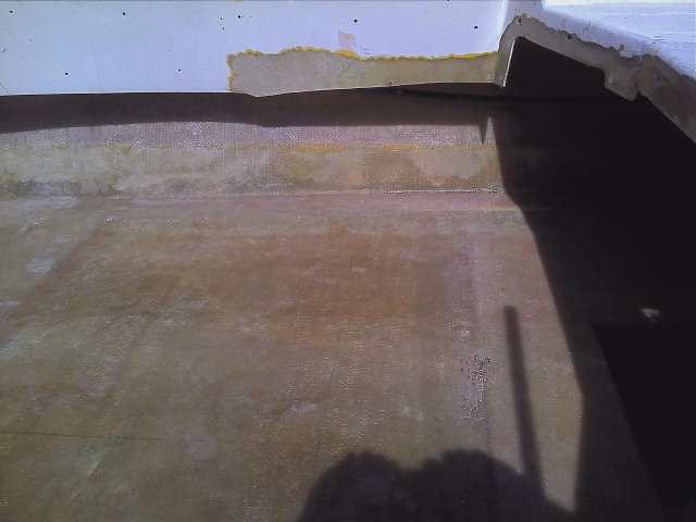

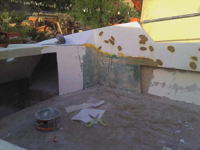

Avancement j'avais déjà fait le fond du bateau il a fallu y repassé une deuxième couche car ce n'étai pas assez solide entre deux pour le redressage une couche de choucroute car a la première ma mise en place était pas top de mon fond (de moule) si je puis dire même si ca n'en n'était pas un.
Donc deuxième couche application d'une couche de mastic de finition en fine couche pour boucher au maximum les ports de la résine qu'il restait sachant qu’a l'intérieur j'ai également poncer un a un au maximum les petit ports.
Ensuite ben ponçage toujours du ponçage pour arrive a un résultat maximum de propreté car je vous cache pas que ca comment a me g……aver le ponçage. Mais bon pas le choix !
Sont si tout va bien dans le weekend je fini de poncer et d’appliquer la couche de mastique polyester pistolable je précise c’est comme un sinto qui sert également d’apprêt.

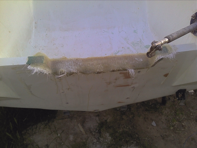

Il me reste également une reprise sur mon tableau arrière et oui la premier fois je l’avais apparemment bâclé grrr (quelle truffe) mais bon problème résolu.
Rebouchage de tous les trous a l’intérieur de la coque la ou les habillages ce mettaient en place j’en avais mar de voir tout ces trous du coup je verrai par la suite si je les remet ou pas.

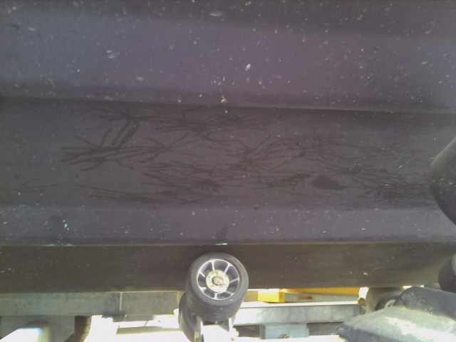

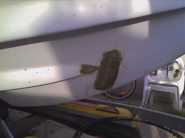

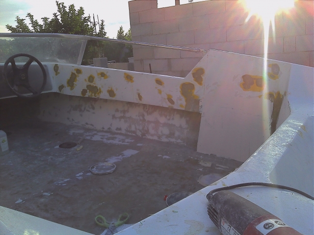

Pour finir une petite question voir les avis ce certains j’ai du faillancage sous ma coque léger vous me direz mais présent et je ne sais pas si je rabote pour résiner ou pas vu les couches de fibres qu’il y a l’intérieur au total je crois 6 nidab et 6 si je me trompe pas…. Donc à laisser ou à reprendre ?
Donc la suite au prochain épisode
Messages : 182
si ton bateau ne reste pas
si ton bateau ne reste pas à flot, d' apres moi ( mais je ne suis pas un specialiste de la chose )  le faiençage ne devrait pas avoir d' importance .
IL me semble que le faiençage a 2 origines
Le vieillissement de l' etat de surface des contraintes mécaniques qui ont deformé le gel coatn et comme celui ci n' est pas vraiement elastique ( c' est le moins qu' on puisse dire  ) => ça "faience"  ..Dans la logique de contraintes mécaniques ( impact , choc, déformation due à des appuis trop forts ) , si tu veux "masquer" le faiençage, il faut d' abord surtout éviter que les memes causes ne produisent les memes effets ( et donc probablement renforcer la surface trop "souple" ou mieux la proteger des coups ) .
Messages : 218
merci de ton intervention
merci de ton intervention sw75 donc en gros c'est ok dans la théorie que tu m’énonce vu que j'ai renforcer l’intérieur de la coque je pense que ça devrai allé mais je vai voir si je peu quand même faire quelque chose pour réparer cela car l'oeil je n'ai pas trop.0
Frankypop
Messages : 38
Inscription : ven. avr. 28, 2006 9:53 am
Je n'ai jamais rien trouvé
Message par Frankypop »
Je n'ai jamais rien trouvé sur les réparations de faïençage, c'est curieux, on lit parfois que ce n'est pas grave, mais comme je disais ailleurs ce sont quand même des micro fissures, non ? Donc forcément selon moi dans ces zones le gelcoat ne joue plus son rôle de barrière et le stratifié a toute chance de s'imbiber petit à petit d'eau. Ce n'est qu'un sentiment c'est tout. Moi j'aurais ça sous la coque je passerais de l'antifouling epoxy pour voir s'il tient le coup ou s'il se faillence aussi. Dans le deuxième cas j'irais demander son avis à un professionnel.
