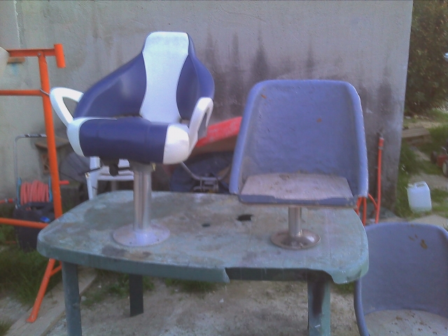

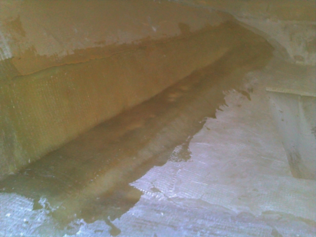

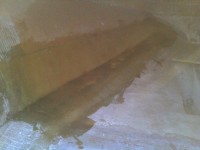

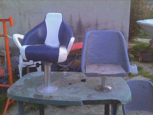

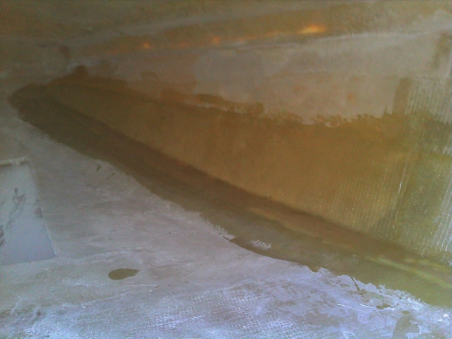

Avancementbce soir strat a l avant maintenant il ne me reste quevl arriere pour l interieur tout les flancs sont renforcés; pour la finition apres consultation d un ami carrossier il me.conseil sinto pulverisable en 2 / 3 couches ensuite poncage apres et peinture nautic ou industrielle a voir je reflechis tounours...
Donc la suite c est cloisonnement de l arriere ensuite creation des renfort pour la pose du bain de soleil qui va faire siege enfin une idee qui va peut etre ce realiser mais pas sur .....
J ai egalement receptionner mes pied de siege une bonne occasion .

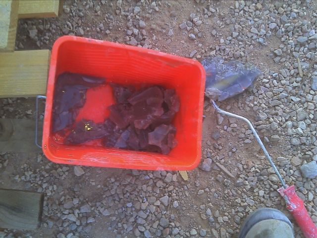

Pour ce qui ce lance dans la resine photo trop de resine d un.coup ca craque et ca brule toute la fibre c etai ma.fin de sceau qui a seché
