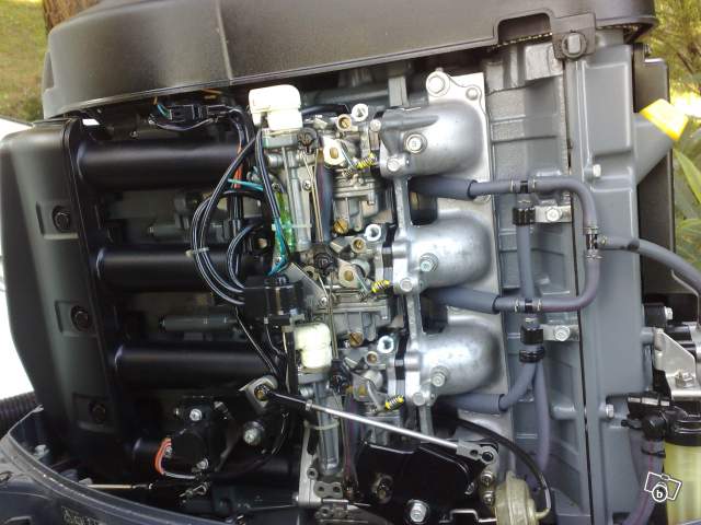

bonjour sur la photo jointe
sur la photo jointe merci de nous indiquer la fuite

le mien est pas fait tout a fait pareil,je vous remets une photos avec en rouge la piece qui fuit.
[Image externe indisponible : http://img820.imageshack.us/img820/866/moteurx.jpg]

je viens d'apprendre par mon mecano que la pompe de reprise n'est pas reparable si elle fuit,ça ne se detail pas???,on ne peut pas acheter juste la menbrane ou un joint.
prix 250 €
j'espere que ça vient d'un tuyau ou autre.
