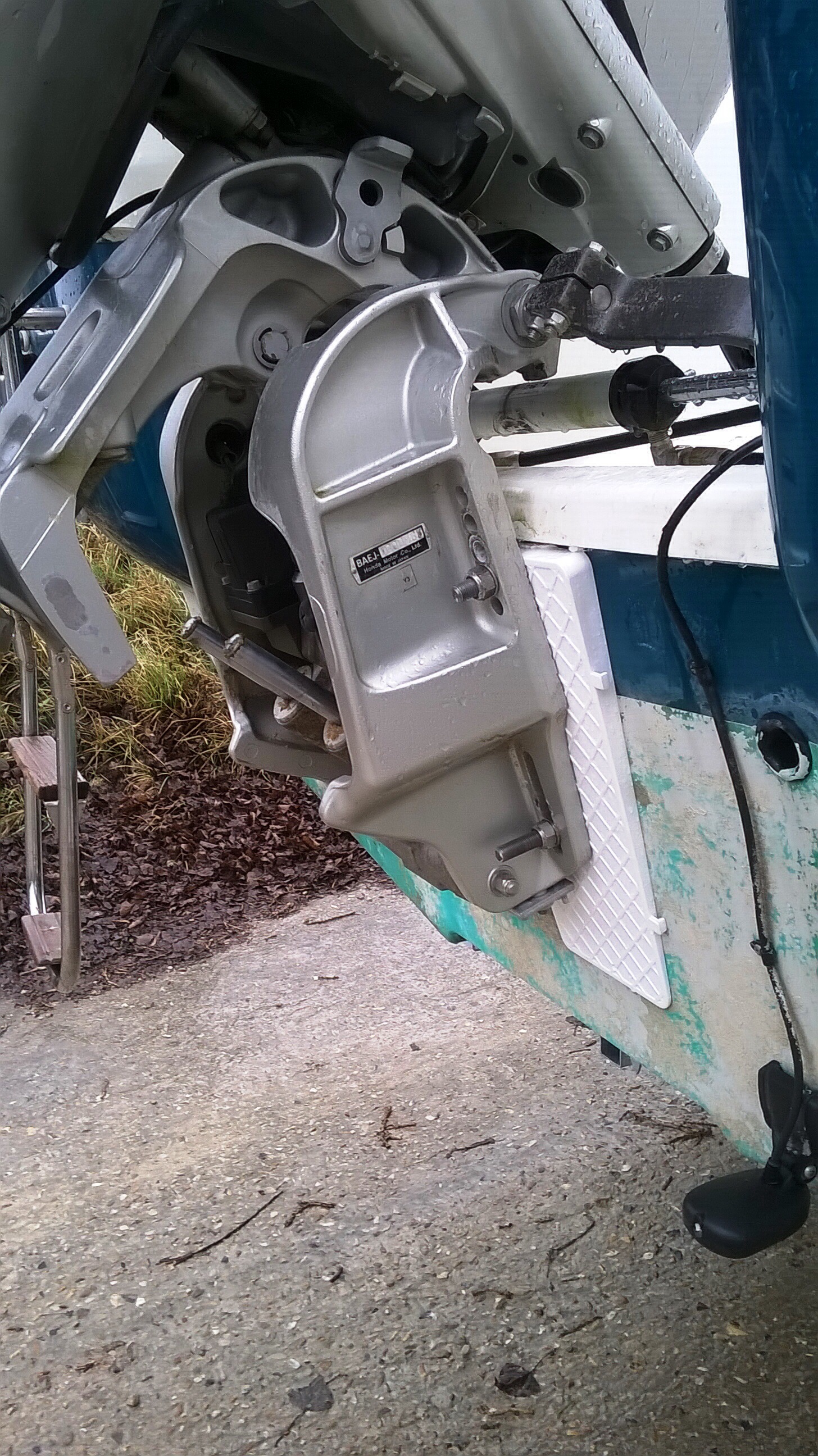

Voilà une photo de la plaque
Message par Arnaud78 »
Voilà une photo de la plaque + moteur remonté
En synthèse, le bilan des essais de samedi est positif Image: l'amélioration est vraiment très nette au niveau de l'assiette du bateau (beaucoup moins cabré au démarrage) et au niveau du marsouinage (beaucoup moins violent lorsqu'il se produit). La plage de trim est aussi améliorée mais de manière assez faible.

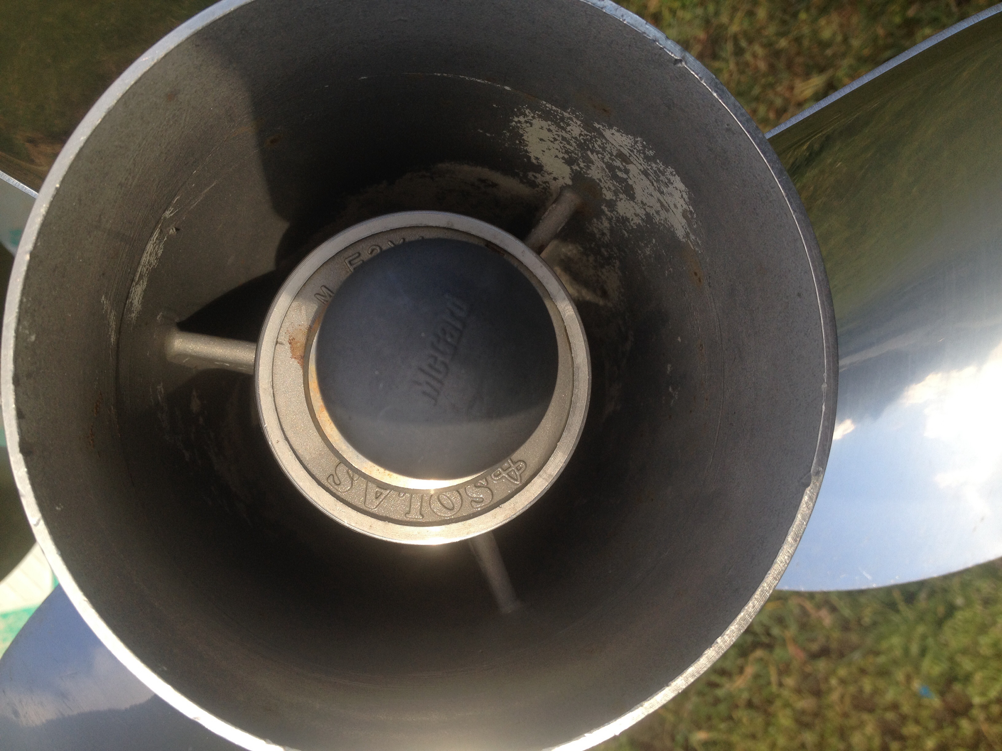

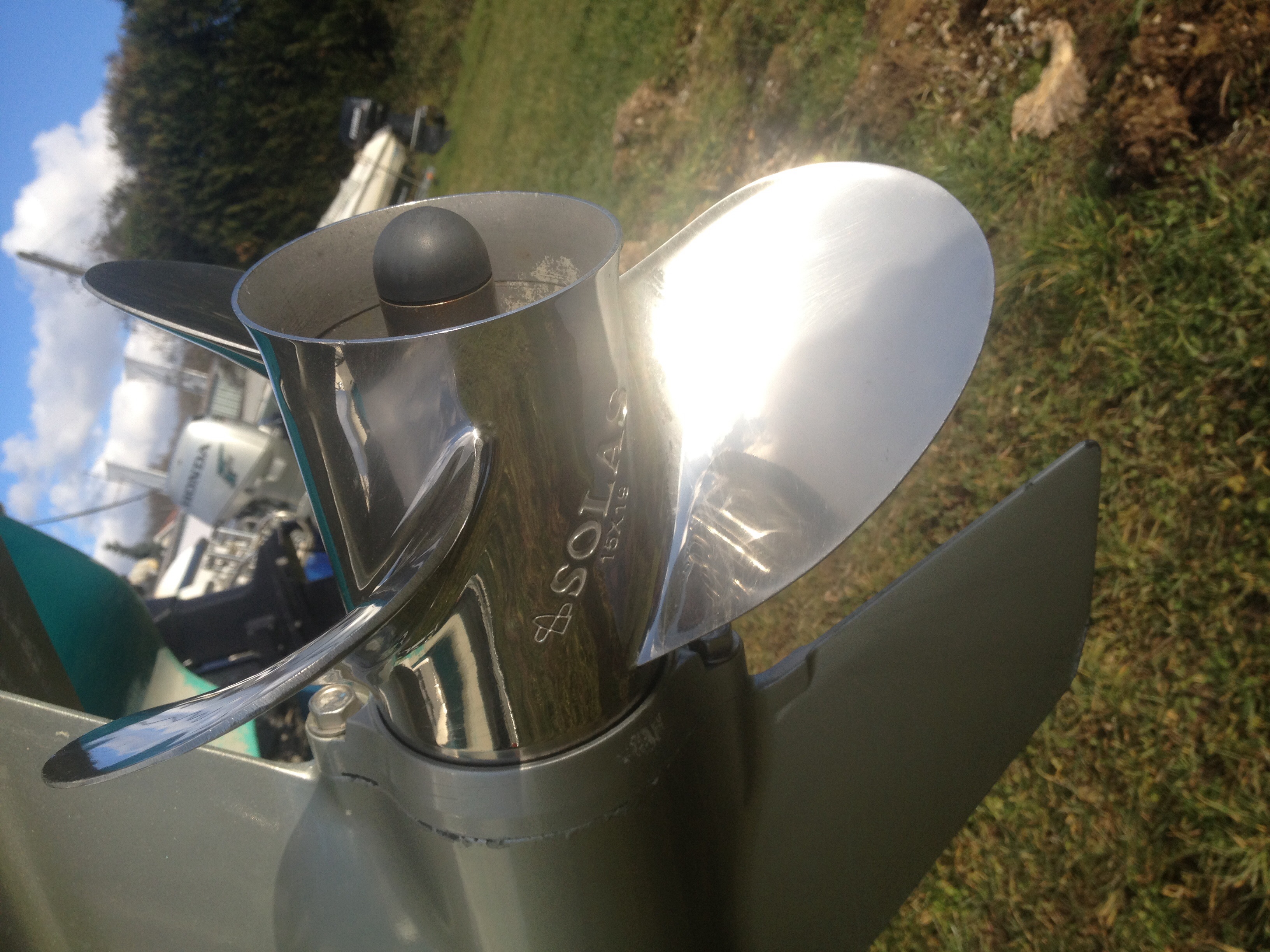

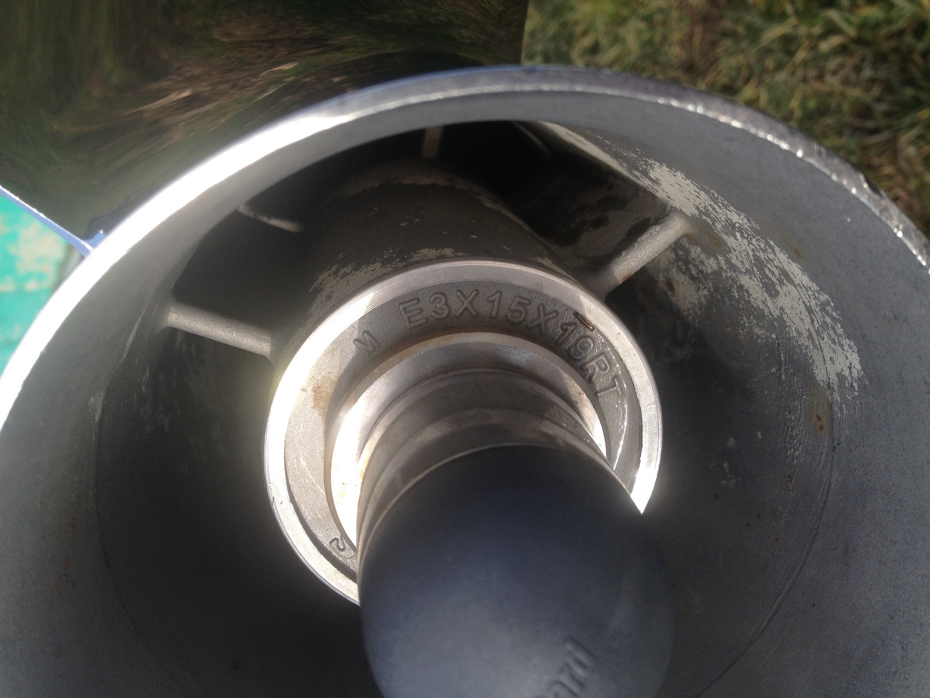

La piste de l'hélice a été identifiée par Goby il y a déjà un moment. D'ailleurs, Goby, tu m'avais demandé si c'était une stern ou bow drive. Je ne sais pas te répondre mais j'ai pris quelques photos qui peuvent peut être te renseigner

 Ce qui est  noté  sur ce coté du  moyeux  n'est pas une reference  fabriquant d'hélice mais seulement son diametre  15" ,  son pas  19"  , 3  pales  , rotation droite .
 De l'autre coté du  moyeux  il doit y avoir peut etre  une reference de gravée
 ou sur une face des pales le modele si c'est une Titan  ou  lexor   ou  Appolo etc  etc
   En SOLAS  les  3 hélices inox qui ont du  Bow Lift sur le lien plus haut  sont  la  Titan , la  H3  , la S3,
 donc les autres seraient plutot en Sterne Lift
 Et  sur le  lien je ne vois pas d'inox  en  15 X 19
 attention sur leur doc  le pas est sur la colonne de gauche et  le diametre sur la colonne de  droite
