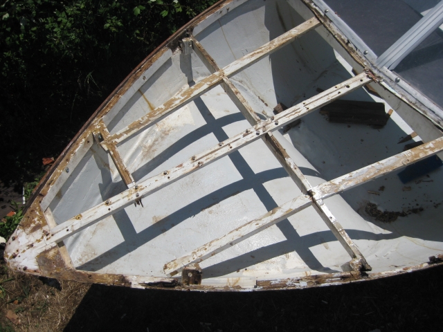

 Avancement...

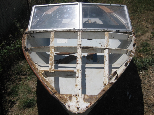

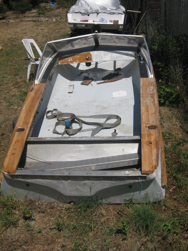

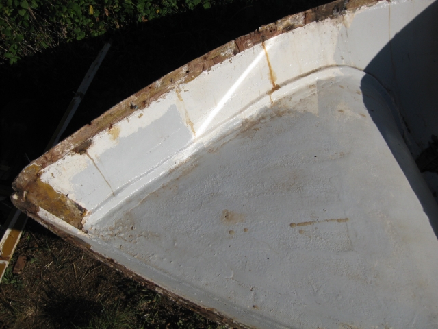

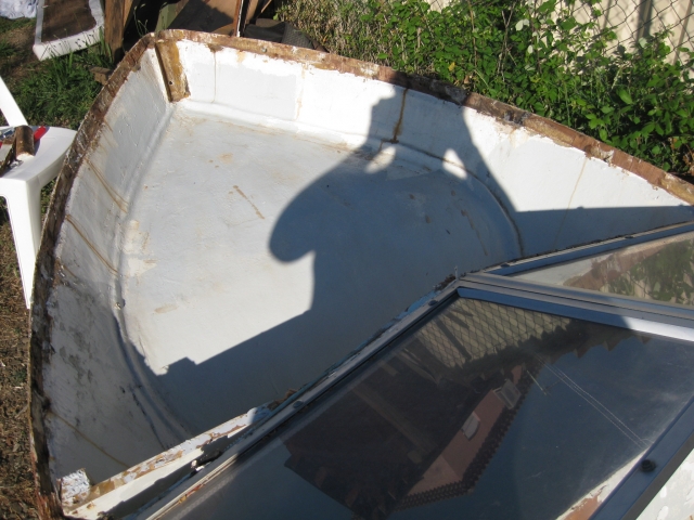

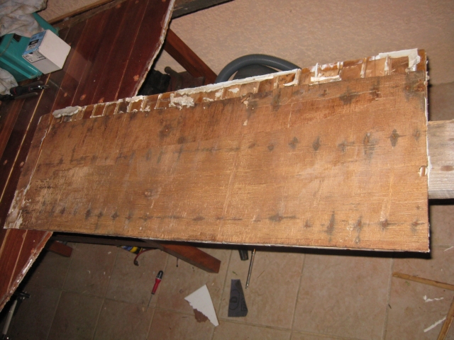

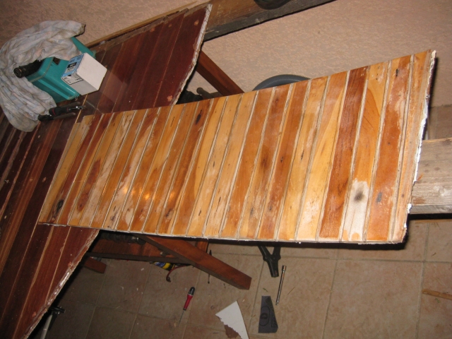

Démontage complet du pont en faisant gaffe de ne peter aucunes lattes !!! tout est ok...
Le chassis est plus attaqué du coté gauche et au niveau bas de pare-brise cotés coque, une tonne de silicone aussi que je vais galerer à virer pour pouvoir demonter le pare brise, les visétant en dessous...
A savoir que la traverse centrale est en 2 partie l'une sur l'autre !!! vissée par 20 vis, par dessus lequelles peinture, fibre et re peinture !!! impossible de trouver les vis, alors vu que toutes les planche vont de toute façon etre changer, ca a été un peu à la barbare pour enlever la planche du dessus... d'ou toutes les tetes de vis !!!

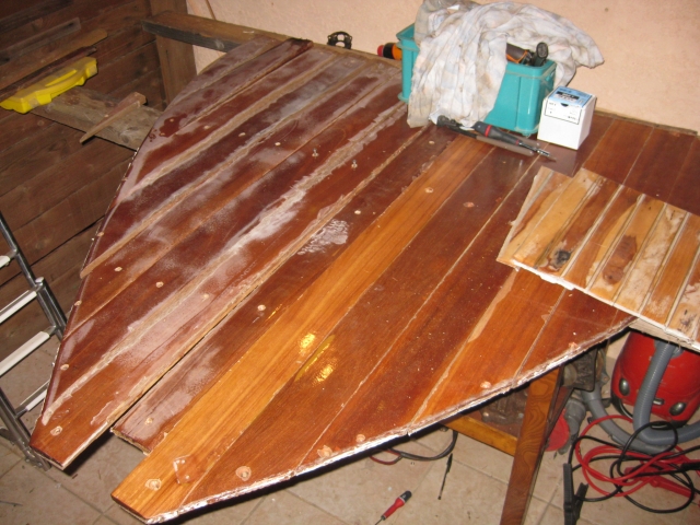

Le puzzle est maintenant sur la terrasse pret a etre... poncé...

Bjr, J'ai une
Message par Rocca1972 »
Bjr,
J'ai une question...
Quelqu'un aurait une idée de comment remettre à plat une latte du pont avant qui et comme "legerment vrillée". Elle mesure environ 70cm de long sur 10cm de large sur 2cm d'épaisseur.
En la vissant en forcant un peu sur un socle "plat", elle reprend sa forme mais on sent qu'elle va craquer si on la met vraiement à plat... ( d'ou le forcant "un peu" car je n'ai pas voulu aller jusqu'a la mettre à plat totalement craignant un drame..."
Je pensais à l'eau, par immersion un temps puis apres entre deux plaque d'acier + verrins, je l'avais déja fait mais pas pour du teck, c'était du chêne... ( 1 semaine immergée dans de l'eau réchaufée par le soleil le jour et refroidi par la nuit + la meme chose en serrant les verrins tous les deux jours, suivi d'une semaine au soleil entre les deux plaques et desserage, et encore 1 semaine au soleil, ma latte était impeccable, par contre, elle etait beaucoup moins epaisse, alors la je ne sais pas trop.
Si une idée ou experience vous venait à l'esprit elle est la bienvenue !
Merci d'avance.

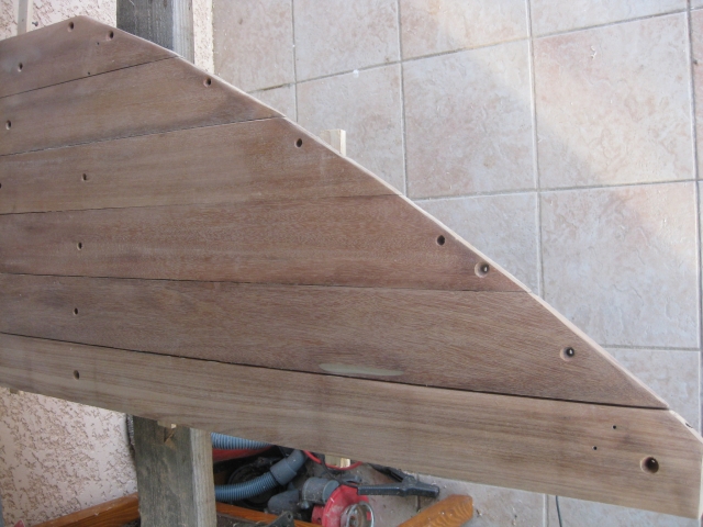

Bon, j'ai maintenant enlevé
Bon, j'ai maintenant enlevé les petits bois (on dirait du balsa tellement c'est leger... ) entre les lattes, il y a un paquet de silicone, de colle, de vernis, de joint que c'est une vraie merde à enlever... ca a du etre refait mais bon, pas vraiment comme il faut ( de plus les lattes coté droit sont déja un peu poncées... )
Je vais les fixer sur un chassis temporaire afin de les aligner et de passer un peu  beaucoup de temps à les poncer...
Aussi la partie arriere à demonter latte par latte qui sont clouées + collées + je ne sais quoi... pour les refixer sur une planche neuve celle la partant en lambeau !

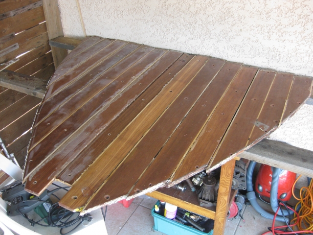

Hummm le poncage ...50%
50% d'effectué, c'est déja ca... ( Enfin, 50%... de l'avant, reste les cotés, l'arriere...que de plaisir en perspective... )
Ca prends déja forme, mais la puréeee d'sa mere comme on dit chez nous, y'en avait du vernis...
 La suite au prochain épisode...
Messages : 203
déjà , là ,  ça
déjà , là ,  ça commence à avoir de la gueule, non  ????
ponce bien dans le sens du fil du bois

Pour redresser ta latte en bois, je n'aurai pas fais mieux, même idées!
