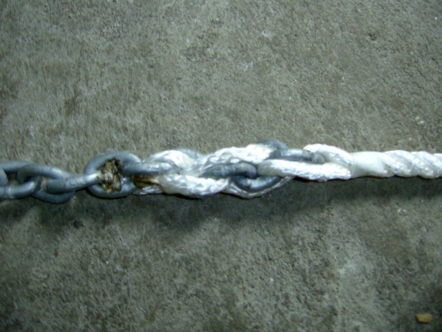

Et les photos de tes
Et les photos de tes épissures ???
çà nous intéresse de voir le résultat !!
Alors voici une photo de mon
Alors voici une photo de mon épissure
