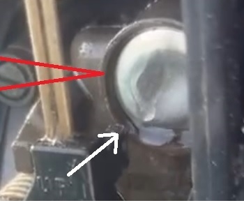

Merci beaucoiup .. papito j'avoue que la vue eclatée  j'ia pas trouvé l'endroit de la "pastille" et vis de richesse ou peut-etre c'est le " Drain Screw" ? et pour ce qui est de l'allure des pastilles elles n'ont jamais été touchées mais il y a eu d'autres propriétaires du bateau je sais pas trop ...
jcjc il y a une sorte d'encoche a l'entrée coté carbu peut-etre pour la possibilité de sortir cette pastille sans l'abimer ... j'ia mis la meme photo avec fleche blanche

La "pastille" est équipée d'une encoche sur le carbu et il est pas normal que de l'essence coule cela va de soit MAIS c'est normal aussi si l'essence sort de cet endroit il averti qu'il y a un bouchage a l'interieur ou par tige melangeur centrale a l'intéreiur ( gicleur principal ) ou la cuve ou pointeau est bloqué ou bouché ou cassé etc ... ce qui a pour conséquence de faire déborder par la mise a l'air l'essence par la pastille  ... Image
J'ai trouvé un super mecano heureusement ... il a fait demontage complet de la rampe carbu et des carbu nettoyage de tout les elements de chaque carbu au bain ultra son et replacer le tout et plus rien ... kit joint boite a air collecteur admission et 3 kiist joint carbu 150e chez Honda et en plus MO mécano 8 h sur place ... le moteur tourne rond .....
