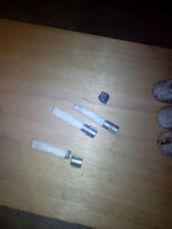

bonjour a tous Oui Goby
bonjour a tous
Oui Goby mais la St Yamaha m'avait dit surtout tu touche pas on nettoie une fois tout les 4 a 5 ans et la cette année ils m'ont dit surtout faut les nettoyer je suis en retard j'aurais du le faire l'année dernière ( il est de 2008 ) et toi tu as raison avant qu'elles s'enrobent faut les sortir au moins une fois par an deja pour les nettoyer et éviter la casse .. la masse de mes anodes sont encore bonne je les gardées
Voici mes Anodes crayons

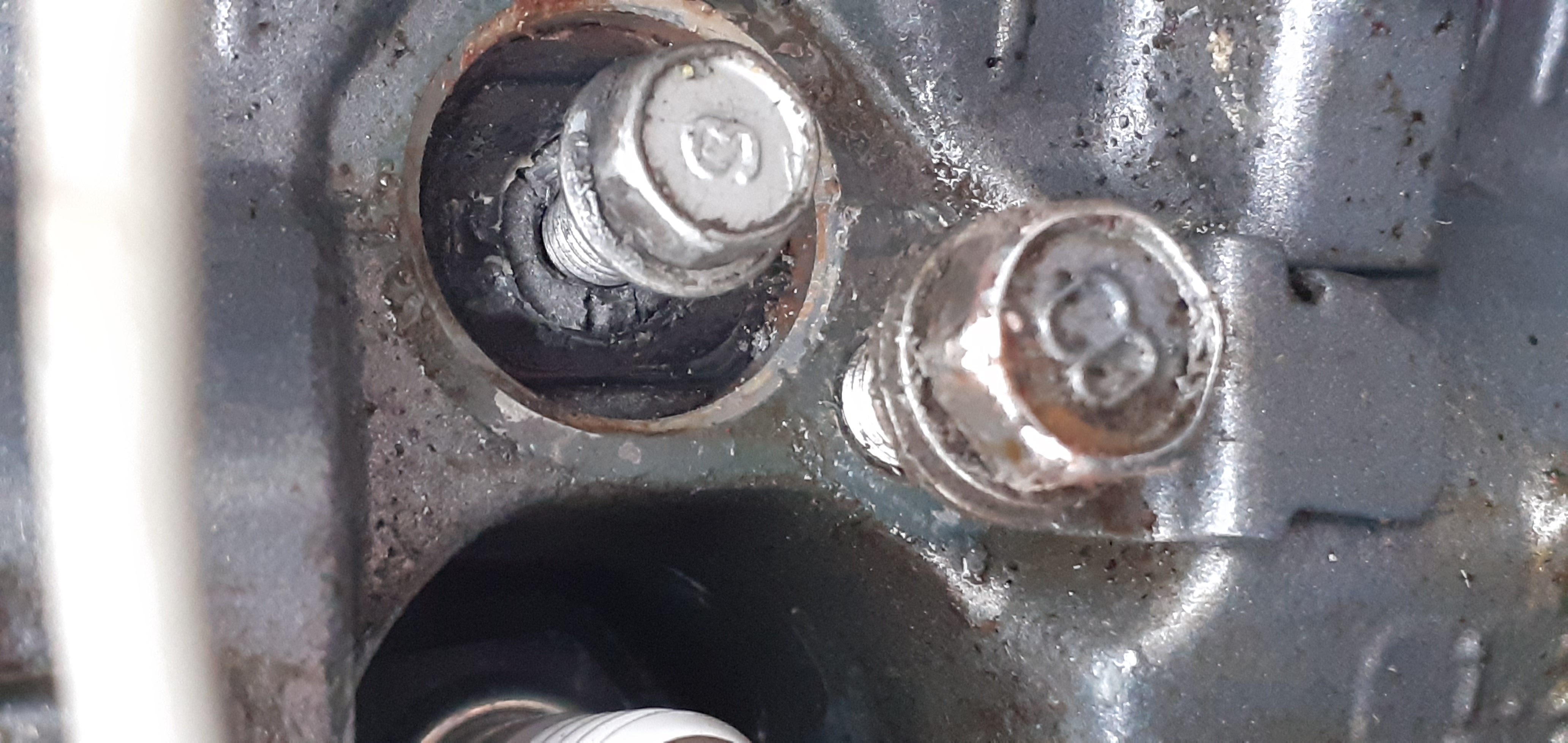

J'ai un bateau avec moteur HB Yamaha de 25CV 4 temps depuis 8 mois. J'ai changé cet été la pompe à eau, le thermostat. A présent j'ai voulu vérifier les anodes et notamment les anodes internes, situées à côté des bougies. J'ai enlevé le petit couvercle et remis la vis pour tirer dessus avec 1 pince. Elle a cassé au bord (photo).
Comment dois-je m'y prendre ? Mettre du dégripant et refaire la manip ? serais-je obligé de déculasser ?
La photo montre que l'anode parait fisurée. Je suppose que le sel a colmaté les anodes.
Et comme je n'ai pas connaissance de l'entretien qui a été réalisé précédement ...
Par ailleurs, a part ces 2 anodes (à côté des bougies) et celle située au niveau de l'embase, y en a t'il d'autres ?
Je vous remercie pour votre aide
