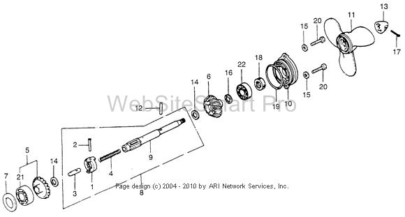

bonsoirle petit tuyau sert
le petit tuyau sert effectivement a brancher
un speedo via un autre depart vers le
tableau de bord
pour votre probleme
je pense au joint ref 18 19  sur la photo

Grand merci Mjacques pour votre avis et votre réponse avec schéma.
Moi je pensais au joint supérieur, car lors de la mise en position verticale du moteur, de l'huile (épaisse donc d'embase) est sortie par l'orifice d'absorption de refroisissement. Vue votre suggestion, j'ai donc démonté côté hélice, j'ai enlevé les 2 boulons et tatopé au maillet sur la partie alu mais je pense qu'elle doit être bloquée par le salpêtre => rien ne bouge . Puis-je mettre un extracteur avec prises intérieures (griffes en appui sur la partie intérieure alu et axe sur arbre hélice ) pour extraire les parties 10 et 19 ou est-ce risqué de détériorer l'alu ? peut-être en insistant au maillet et au dégrippant serait-il suffisant ? j'avoue que je n'ai jamais touché à cette partie sur un HB.
Slts Lionel
bonsoirdoucement avec un
doucement avec un maillet caoutchouc
je rajoute un schema avec les joints du dessous de la pompe a eau
bon courage

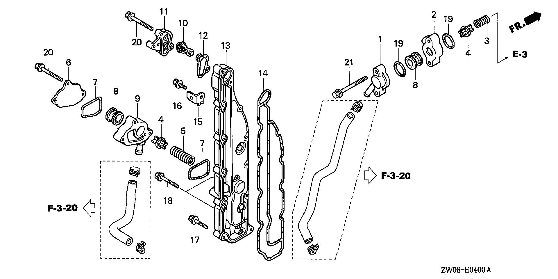

peut étre les valves qui se bloquent (référence4)
ci joint image
