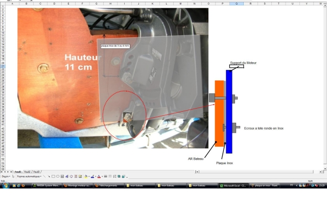

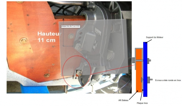

angelo13
bonsoir a tous  On peu pas
Message par angelo13 »
bonsoir a tous
 On peu pas imaginer de placer une belle plaque inox a l'arrière entre support moteur et bateau et y placer des ecroux en bas mais fixé sur la plaque inox vu qu'il n'y pas d'acces plus bas mais avec renfort de la plaque inox plus haut sur le bateau ???? j'ai fait deux petits schemas sa peu peut-etre etre une idée comme une autre  ... un une plaque simple Inox et l'autre plaque qui prends la forme autour de support bateau

Bonsoir Angelo 13Ton idée
Message par Jerattous »
Bonsoir Angelo 13
Ton idée est bonne, je viens juste de fixer au sika 291 une plaque de contre plaqué 10mm pour protéger le tableau AR. J'aurai dû la faire en inox surtout que j'ai une plaque d'inox 316 de 1 m² en 3 mm dans le garage. Samedi dernier j'ai posé la question au concessionnaire Yamaha, et d'après lui vue que mon moteur est équipé pour être amovible fixé simplement avec les vis à oreilles il n'y aurai pas besoin de boulons ni en haut ni en basImage. Je vais faire un essai en fixant le moteur avec 2 boulons de chaque coté sur la partie haute (un à 5 cm du bord et un à 11 cm) plus les vis à oreilles je pense que cela devrait marcher car c'est qu'un moteur de 30 cv.
Cdlt
Yves
angelo13
Salut Yves En effet chez les
Salut Yves
En effet chez les concessionaires ils ont bcp plus l'habitudes de faire ce genre d'installation vu le nombre de differents bateau ... si ta plaque de contre plaqué est collée au Sika je ne jure que par ce produits aussi , il colle tout et a un super rôle d'amortirsseur aussi .
