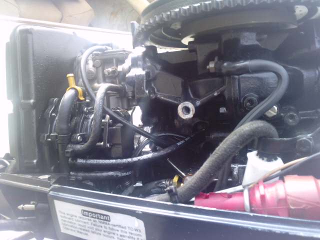

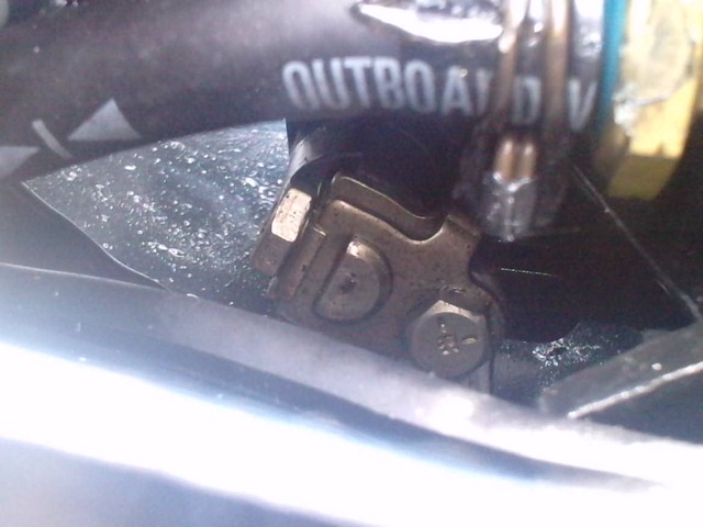

+1 pour le selecteur de marche arriere, normalement c'est un boulon de 10 qui est au bout de l'arbre de marche arrière dans l'axe. Par contre pense à revisser un ou deux boulons en bas pour ne pas que l'embase tombe par terre.
quant tu remonte met un une goute de frein filet ou serre tres bien tes boulon le reserrage de l'embase est super important mais daytona a raison bien verifier les quelques boulons je dis ca de bien serrer car j'ai fleinguer un embase sur l'etang de berre une fois et je te le dis c'est pas marrant sans moteur de secour et avec deux enfant a bord et des vagues de 0.50 enfin voila bonne continuation
je regarde a ça demain et je vous dit quoi. un jour un vieu loup de mer ma dit ci tu veux des emmerdes dans ta vie commence par acheté un bateau vous en pensé quoi
