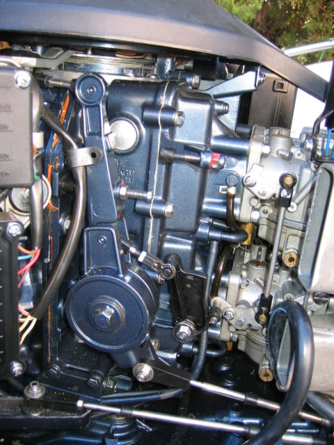

 Alors verdict du mécano :
le plateau sous le volant moteur était un peu gripé et ne revennais pas ce qui fait que l'avance à l'allumage n'était pas bonne du tout .
Comment cela marche t il ? Auriez vous l'explication du fonctionnement ? Je ne me rapelle pas d'une partie mobille quand on avait demonté le volant moteur d'un Yam 2t de 1996.
Messages : 218
bravo au mecano et oui
Message par cedriccup »
bravo au mecano et oui quand ont accelere avec le yamaha le v4 en tout les cas je sais pas pour les autre y a un sustheme qui ouvre les carbu et un autre qui met de 'l'avance a l'allumage hihihi franchement si c'etai que ca c'est top top
Gwenbzh29
Messages : 32
Inscription : lun. juil. 28, 2008 1:54 pm

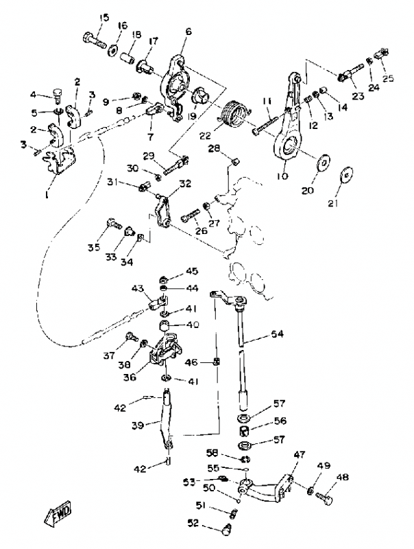

J'aurais voulu comprendre,
Message par Gwenbzh29 »
J'aurais voulu comprendre, quelqu'un aurais un éclaté avec explications ?

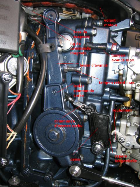

tout a fait s'est l'ensemble qui se dèplace et qui donne de l'avance,je pense que le mècano doit bien connaitre sa marque et comme chaque marque a ses petits dèfaux il a du tous de suite cibler le problème !!

est ce que ca peut
est ce que ca peut t'aider??
http://www.discount-marine.com/club/forum/moteur/mode-emploi-calage-de-lavance-sur-yamaha-v4-2temps

Ok merci, c est dommage
Ok merci, c est dommage qu'il n'y est plus les photos dans le tuto de calage.
Messages : 218
ben si elle y sont!!!! c la
ben si elle y sont!!!! c la que j'ai pris une des photos
