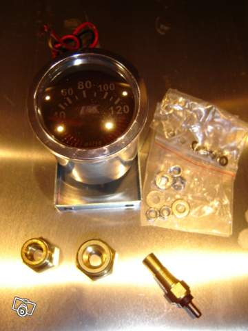

bonsoir a tous pour clore le
bonsoir a tous pour clore le sujet j'ai changer la sonde complet et le mano que j'ai acheter pour une bouchet de pain photo tres bientot ca indiquera corectement la temperature il est tres bien gratué et etagé si on pui dire
