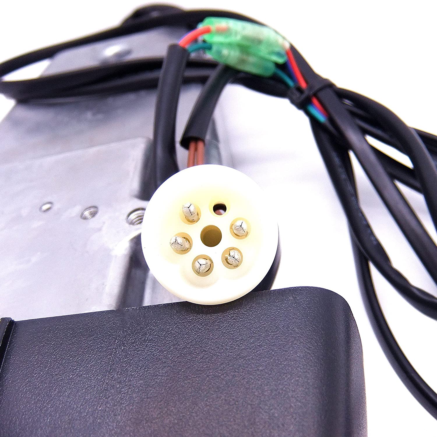

j ai commande la platine contacteur clef avec coupe circuit pour poignée 704
cela est vraiment nécessaire pour aboutir
mon faisceau principal est un 10 broches pour 703 mais en fait il n y a que le côté console qui diffère avec une connection pour la poignée et une connection pour la platine contact clef 704
je suis donc très intéressé par le connecteur que vous m
avez mis en pièce jointe qui se met sur la connection poignée 704 et que je pourrai reprendre sur mon faiceau actuel et je voudrai aussi trouvé le connecteur qui relie à la platine contacteur clef au faisceau ( que je pourrai relier par des cosses )
mais j ai beau chercher je ne trouve pas ou acheter !!

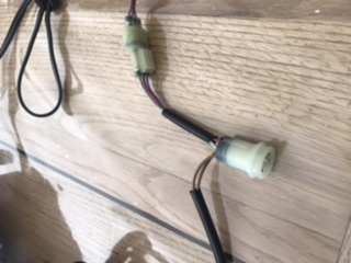

Bonjour je vous demandais
Bonjour je vous demandais comment est le cable que vous auriez mis en début de discution
je vous mets ci dessous
connection 704
ci joint lien vers connection possible yamaha -bien vérifier le nombre de plots-

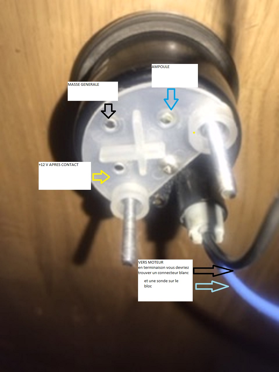

Bonjour à tous
Bonjour à tous
ça y est mon moteur tourne , il me reste quelques bricoles à faire avant la première sortie

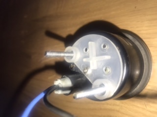

il me reste notamment à poser le cadran de contrôle température d eau
j ai bien côté culasse la sonde avec les deux fils de connection
mais côté cadran au dos j ai juste les deux fils d alimentation de l' ampoule d éclairage , et trois trois qui rentrent dans le dos du boîtier , il me manque certainement une pièce pour brancher
je vous mets une photo de dos de mon cadran température
merci pour votre aide car je ne sais comment le brancher

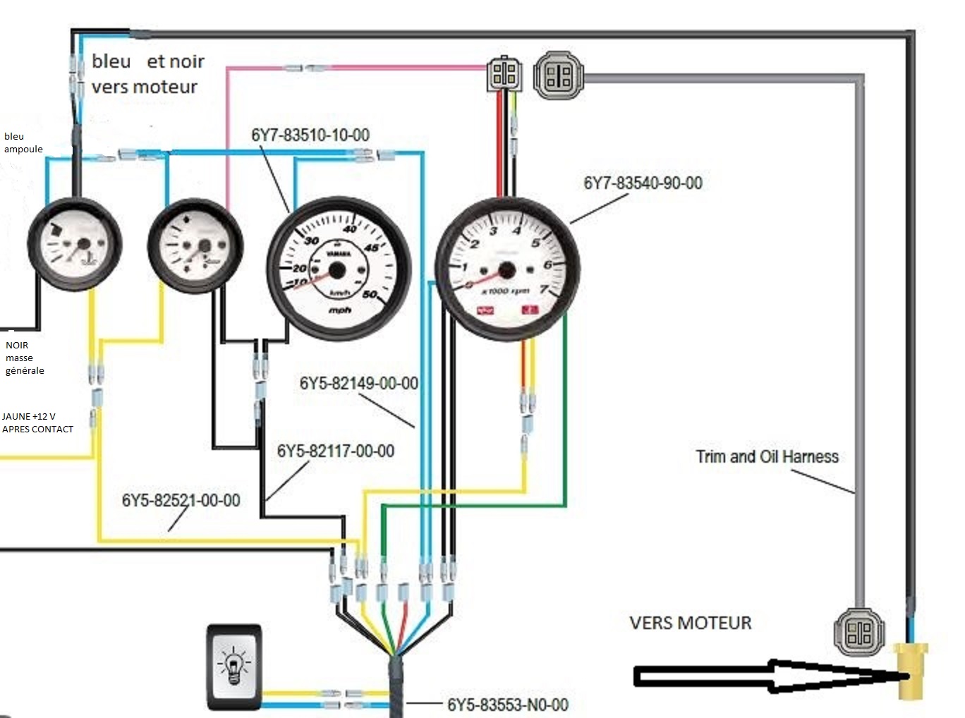

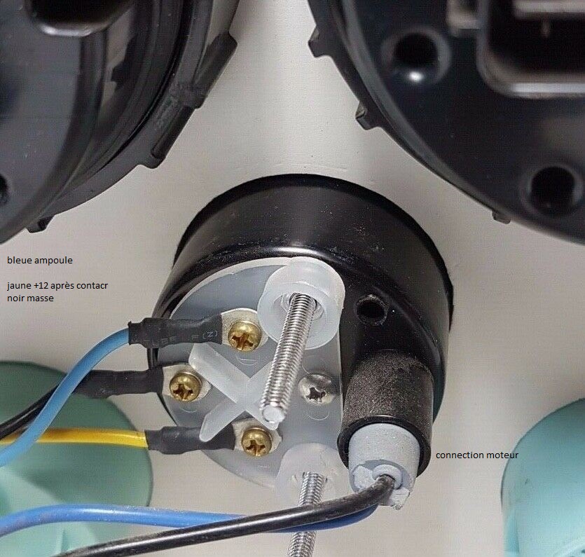

suite à votre aide et votre photo
j ai branché au dos de mon cadran
le plus après contact sur le plus du cadran
le fil masse venant de la sonde moteur sur la masse du cadran
le fil bleu venant de la sonde moteur sur la borne S du cadran
le plus et la masse lampe
mais je n ai aucune réponse
la masse du cadran est bien le noir vénant de la sonde et non une masse permanente ?
je ne comprends pas
