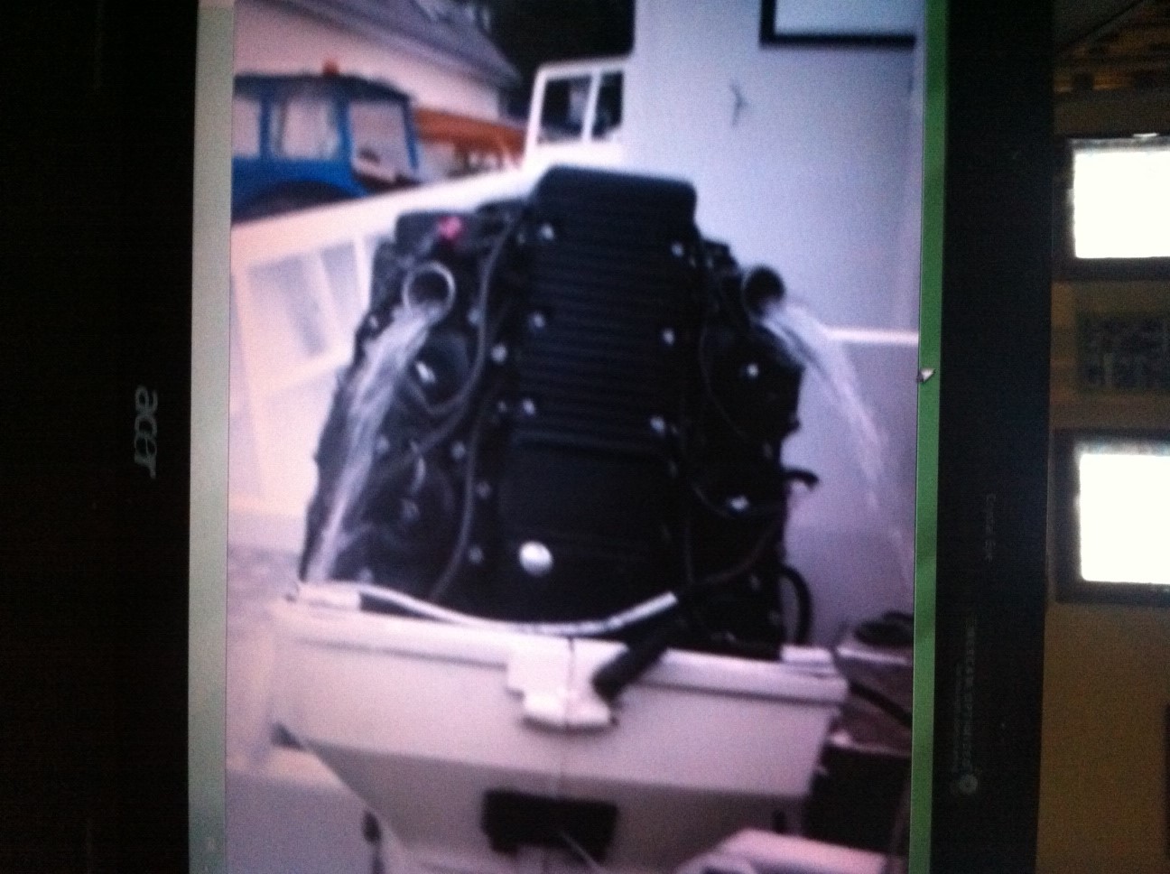

je vais vous mettre deux photos car je n arrive pas à joindre les videos
sur une sortie d eau par orifice thermostats avec jet d eau branche sur tube de remontée d eau

la photo des sorties d
la photo des sorties d'eau par les 2 orifices thermostat montre un assez bon débit d'eau ,
et pourtant tu dis avoir toujours surchauffe en posant les 2 thermostats ,mais sur qu'elle base tu indique cela ?? alarme de surchauffe ou la culasse semble trop chaude ??
tes thermostats sont à double actions ?? = 2 ensembles de pieces dans chaque orifice , comme bien souvent sur les Johnson,
il y a la cartouche thermostatique qui s'ouvre au ralenti ou à petite vitesse et ensuite il y a
le 2eme systeme qui s'ouvre suivant la pression d'eau donc à plus grand régime moteur,
Faut savoir exactement ce qui se passe en navigant si l'alarme se déclanche à basse ou haute vitesse

l'eau qui sort des orifices
l'eau qui sort des orifices thermostat c' est l'eau de la ville branchée sur le tube d'eau de remonté ???
faut remonter l'embase et tester avec le moteur en route si l'eau l'eau sort aussi en bon débit par les orifices thermostats.
parfois au remontage de l'embase le tube de remonté d'eau n'est pas rentré ou mal ou pas de joint dans le bloc turbine , à ce moment là oui il peut sortir de l'eau par la jonction entre le fut et l'embase

sur la photo ou l eau sort des orifices des thermostats j ai un jet d eau de branché sur le tube de remontée d eau et alimenté par l eau de la ville ,, pour precision j ai fait un essai pompe à eau remontée mise en route du moteur et ouverture des bouchons de thermostat j ai un debit important par les orifices
