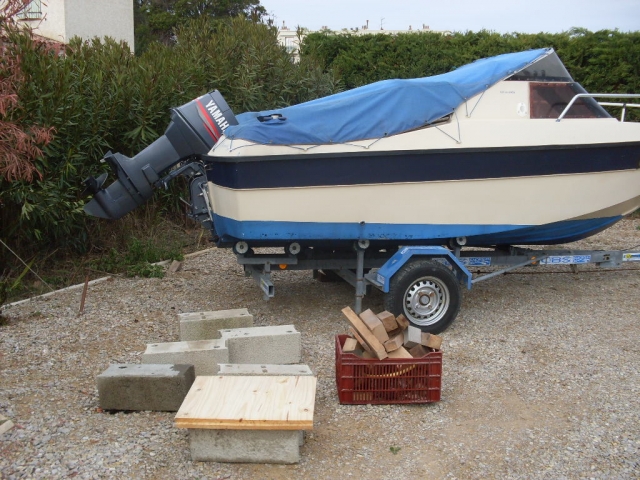

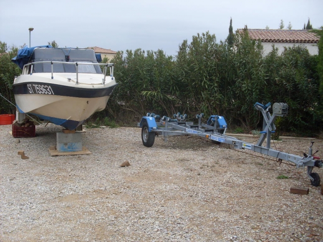

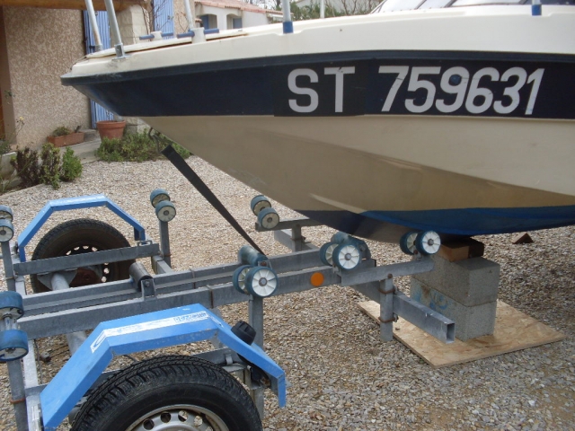

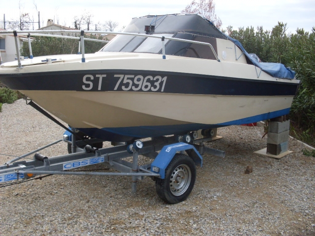

Merci pour la precision, cela dit , c' est le propre d' un forum de s' echanger les tuyaux ...
La 1ere fois que j' ai du faire la manip j' avais procédé différemment
a) j' avais pu amarrer l' arrière du bateau à un point fixe
b) j' avançais au ralenti la remorque en la tractant avec la voiture
Comme la seconde fois que j' ai du faire la manip je n' avais plus la possibilité d' amarrer le bateau à un point fixe , il m' a bien fallu trouver une autre solution ....
et honnetement ... je ne suis pas completement convaincu de l' absence de risques en avançant la remorque avec la voiture pendant que le bateau est amarré par l' AR ...
on n' est pas à l' abri d' un pépin si par exemple :
>> on ne maitrise pas bien le "patinage" de l' embrayage et qu' on recule trop vite ou d' un seul coup
>>la fixation AR du bateau lache
etc ...
Alors qu' a priori, le treuil et la sangle ( ou le cable ) s' ils sont suffisamment resistants pour remonter le bateau sur un plan incliné,
le seront tres certainement pour un bateau à l' horizontale ...
De toutes façons, si avec nos petits bras et muscles , on n' arrive pas à faire quelque chose , il faut faire marcher ses neurones !!! c' est souvent plus efficace !!
Je n' ai pas fait d' etudes de physique dans ma vie, mais ayant fait pas mal d' années de voile ( je sais , ça ne se voit pas dans mon pseudo !!! .. ) j' ai vite compris l' interet des palans ( simples ou en "cascade" ) qui demultiplient la force ....
Bref je n' aurai pas l' arrogance de m' imaginer etre l' inventeur de cette technique d' utilisation inversée du treuil, mais je n' ai pas eu l' opportunité de la copier ( ce qui ne veut pas dire qu' elle n' existait pas )
A bientot pour de nouveaux trucs et astuces !!!
