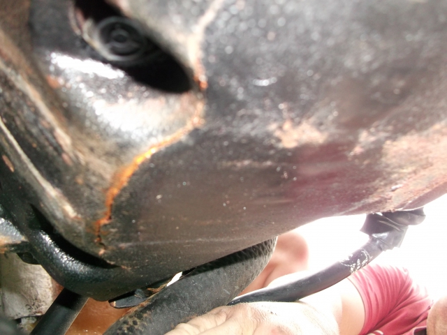

Salut Djmecra  , j'ai pas été au canal , j'ai d'abord décidé de faire passer le karcher par madame pendant que je regardais à l'intérieur rien , du coup j'ai décidé de mettre les "oreilles d'arrivée d'eau que j'avais pour mes précédent hors-bords et de faire tourner au ralentit , et voila côté tribord quand le moteur tourne avec le tuyau d'eau branché sur l'embase et bien le collecteur tribord fuite , je pense donc (dis moi si je me trompe ) que même moteur arrêter le collecteur , la fuite continuait car tant que le bateau n'était pas sortit de l'eau le système restait amorcé un peu comme un siphon tant qu'il n'y a pas de prise d'air l'eau circule .J'espère que tu me comprend car peut être que je suis pas assez clair.Bon ici je n'ai fait tourner le moteur que deux fois 5min grand maxi.Par contre il y a deux jours lors du problème sur l'eau j'ai naviguer trois quart d'heure et j'avais constater que malgré que ma jauge de  température d'eau au tableau de bord était bonne les durites et le collecteurs était plus chaud voir très chaud par rapport au même éléments côté babord qui eux était tiède voir chaud mais de manière à savoir tenir sa main dessus.Le filet d'eau n'est pas plus grand en diamètre que 2 mm mais constant.Maintenant j'ai peur d'avoir endommagé par manque de refroidissement la mécanique côté tribord , cela est il possible?

Pour ta fuite : fais nous une photos de celle ci.
Pour le problème de température, c'est normal au ralenti, l'eau à tendance à passer plus du coté babord que tribord, le collecteur de tribord est donc bien plus chaud, quand tu monte à 2000 trm cela va s'équilibrer (peu etre pas avec les oreilles, mais en mer oui)
De manière générale les collecteurs sont bien plus chaud que le reste, car il y a l'échappement qui passe par là (comme le pot échappement sur une voiture ...)
Renseigne toi sur l'age des coudes collecteurs

Salut voilà la fuite une fissure d'une dizaine de centimètre sur l'angle inférieur qui part de la vis jusqu'au départ du collecteur vers l'avant.Les soufflets , ils ont ramassés 140 bars de nettoyeurs haute pression dans la pomme et ils n'ont pas bougés , je pense donc navigué une fois ou deux au mois d'août en pompant et surveillant et si cela dégénère hop illico presto à la mise à l'eau.En septembre je rentre le boat au garage et gros démontage pour resto totale avec dépose du moteur pour avoir fini en mai , c'est réalisable.Déjà le risque de couler est écarter , mais bien entendu a la resto nouveaux kit de joint!!

Stop ! Tes coudes (et
Message par djmecra »
Stop !
Tes coudes (et peut-etre collecteurs) sont hs, tu va ruiner ton moteur en faisant rentrer de l'eau par échappement !
Il faut les changer au plus vite, si tu n'a pas le temps, il faut purger l'eau dans le moteur, démonter coude collecteur, faire tourner le moteur au démarreur (sans mettre le contact) tout en envoyant du wd 40 dans les cylindres par échappement afin d'enlever toute trace d'eau.
