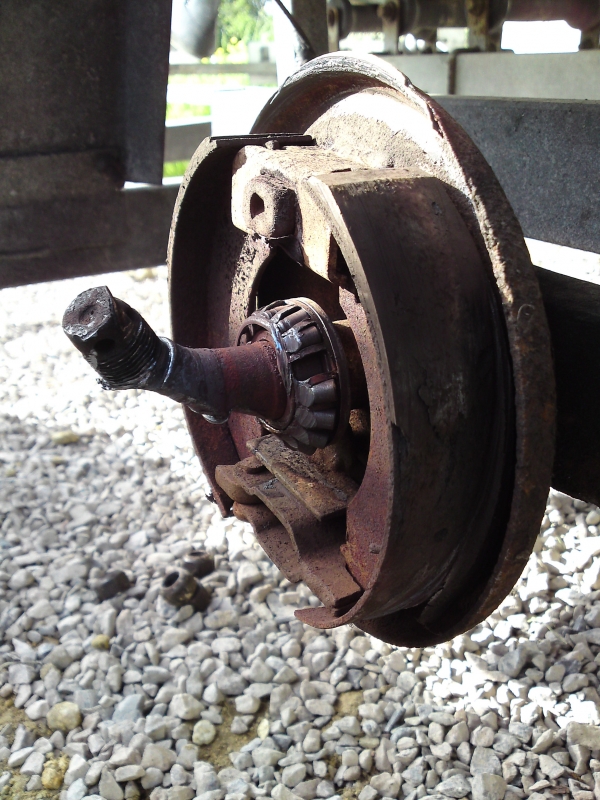

Regarde la photo jointe,
Message par Ermax »
Regarde la photo jointe, c'est ce que donnent 120 kms avec de la rouille à la place de la graisse (mon premier achat bateau une fois arrivé chez moi :-))
Sinon il y a en effet un cache poussière (joint spi) derrière le roulement intérieur, est il bien dans son logement?
Messages : 185
Magnifique photo pour voir
Magnifique photo pour voir le résultat d'un échauffement trés important qui pouvait se transformer en une perte de roue ...
Bonjour l'angoisse !

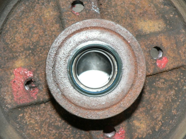

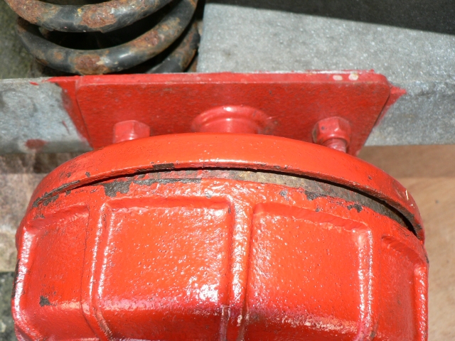

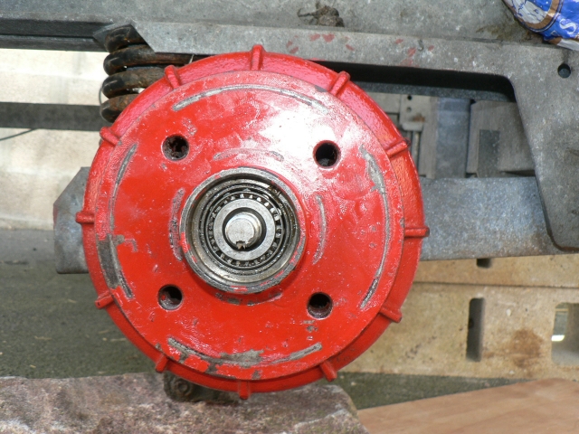

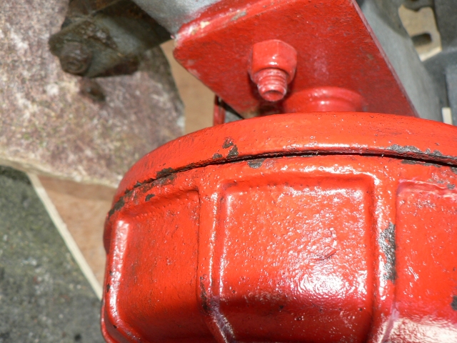

a mon tour d'ajouter des photos!!
une vu de roulement exterieur...
une vue du roulement interieur...
deux  vues du tambour posé....
vos impréssions?

Je persisterais à dire que
Message par Ermax »
Je persisterais à dire que c'est ton roulement intérieur qui ne monte pas correctement sur la fusée, une chose est sûre, NE ROULE PAS COMME CA!!!!!!!!!!!!

Messages : 222
Oui ca viens de ton
Message par V.D. »
Oui ca viens de ton roulement n°2 . Sort le et sort le joint spie.  Ils doivent etre monté sur le tambour avant de le mettre en place.  Monte le roulement 2 + le joint spie qui doit arrivé a fleur du tambour.  et ensuite tu rentres le tambour sur l'axe, Tu le pousse bien a fond.  Et c'est seulement aprés que tu monte ton roulement n° 1 qui centrera le tout.
Pense a bien graisser le tout
