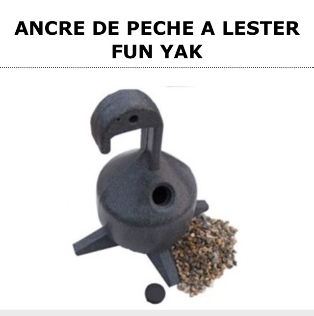

J'ai sinon une ancre a lester
J'ai sinon une ancre a lester en plastique mais je ne sais pas si ca va pour la seine.
Je l'ai rempli de bille et pleine, ca doit faire 8 kg.
Mais ca prend de la place par rapport a un grapin et pas certain que ca accroche ?
voir fichier joint
voir fichier joint

c'est sur que 10 kg de muscu ca fait ventouse et a ramener ca doit etre galere
Pour le bruit, si on ancre a 12 m et la chaine est au fond de l'eau ca ne devrait pas faire de bruit une fois posée delucatement ?
