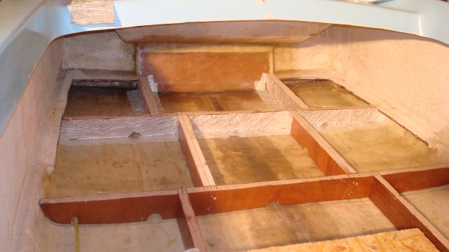

Yes yes je commence à stratifier les varangues de mon boat, il y a du boulot parce qu'avec trois couches de fibre (mat + roving + mat) + résine, cette opération va être longue très longue.
Une petite photo pour illustrer le début de cette nouvelle étape.

Je suis entrain de stratifier les varangues de mon boat, mais faut-il impérativement mettre du MAT + ROVING + MAT pour structurer cette partie, ou juste une OU deux couches de MAT ?
Merci de vos réponses.
