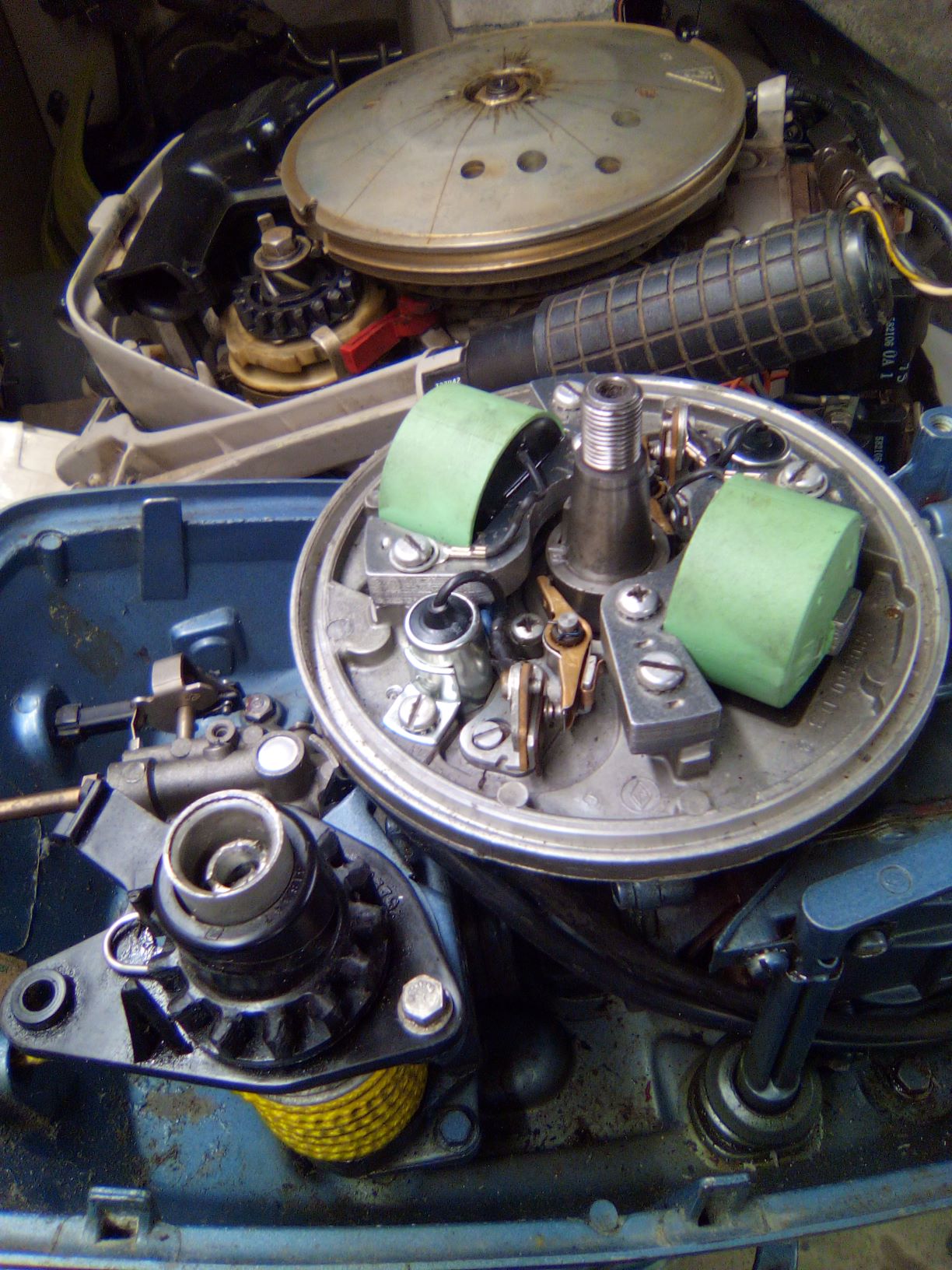

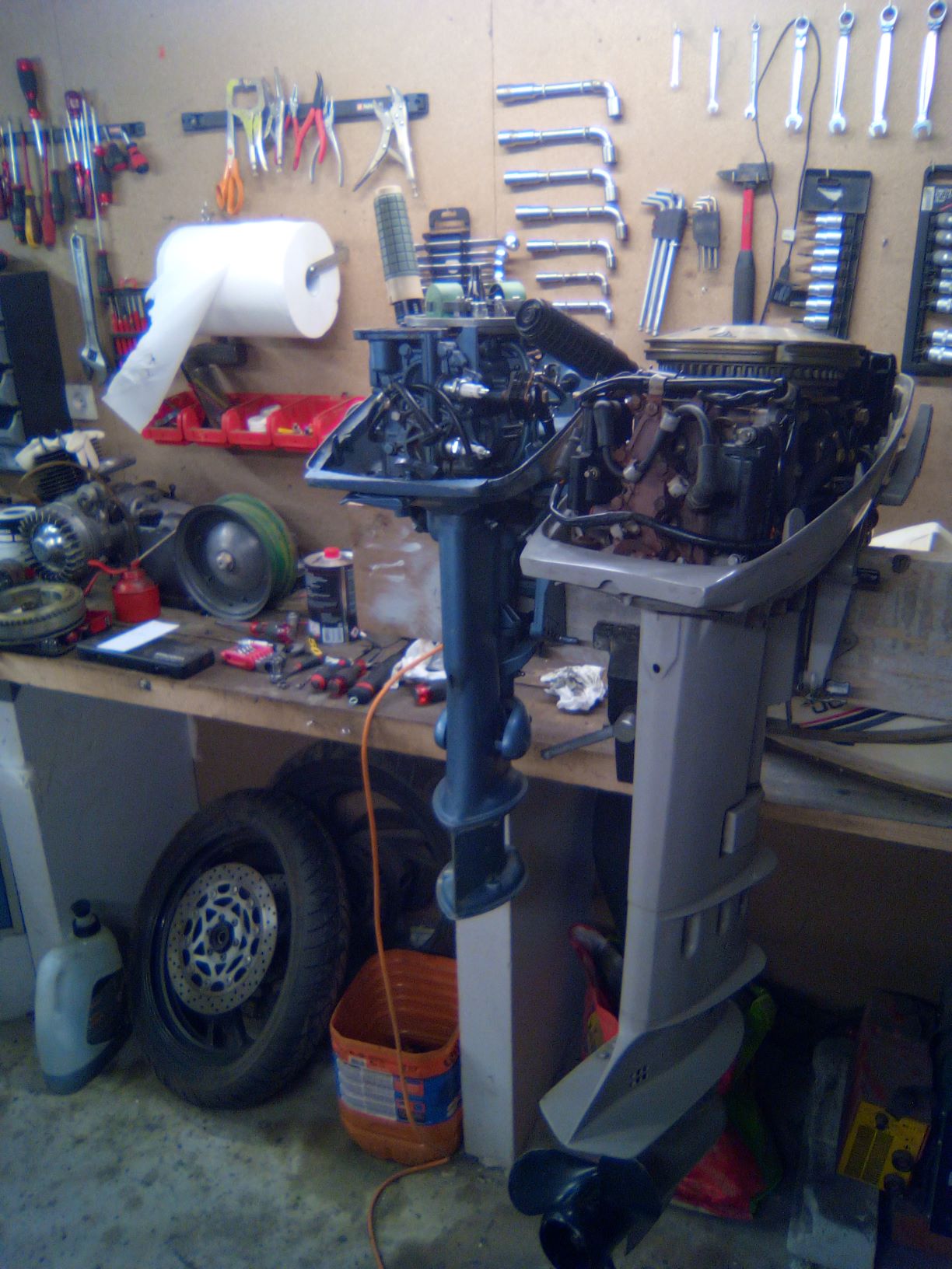

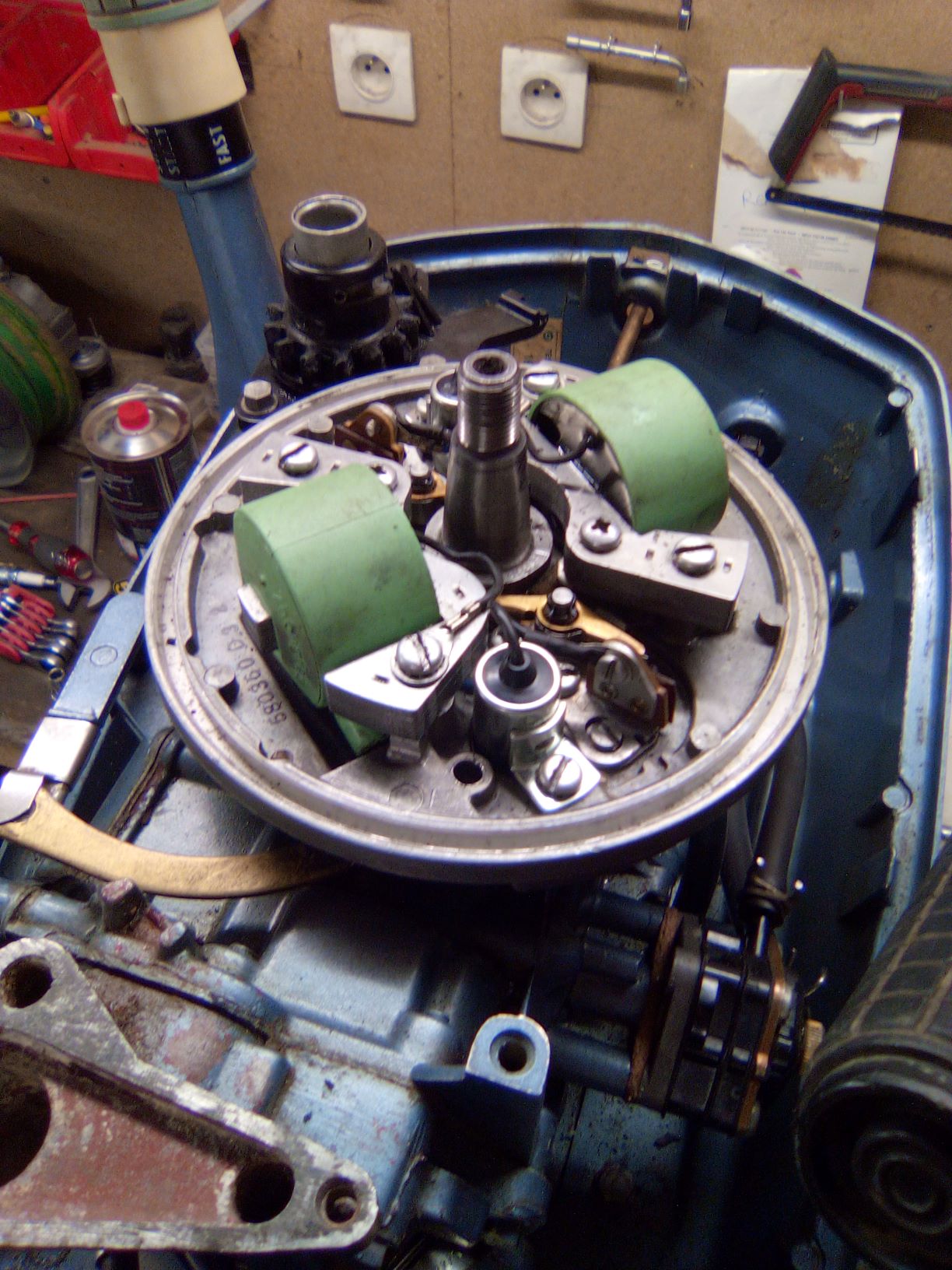

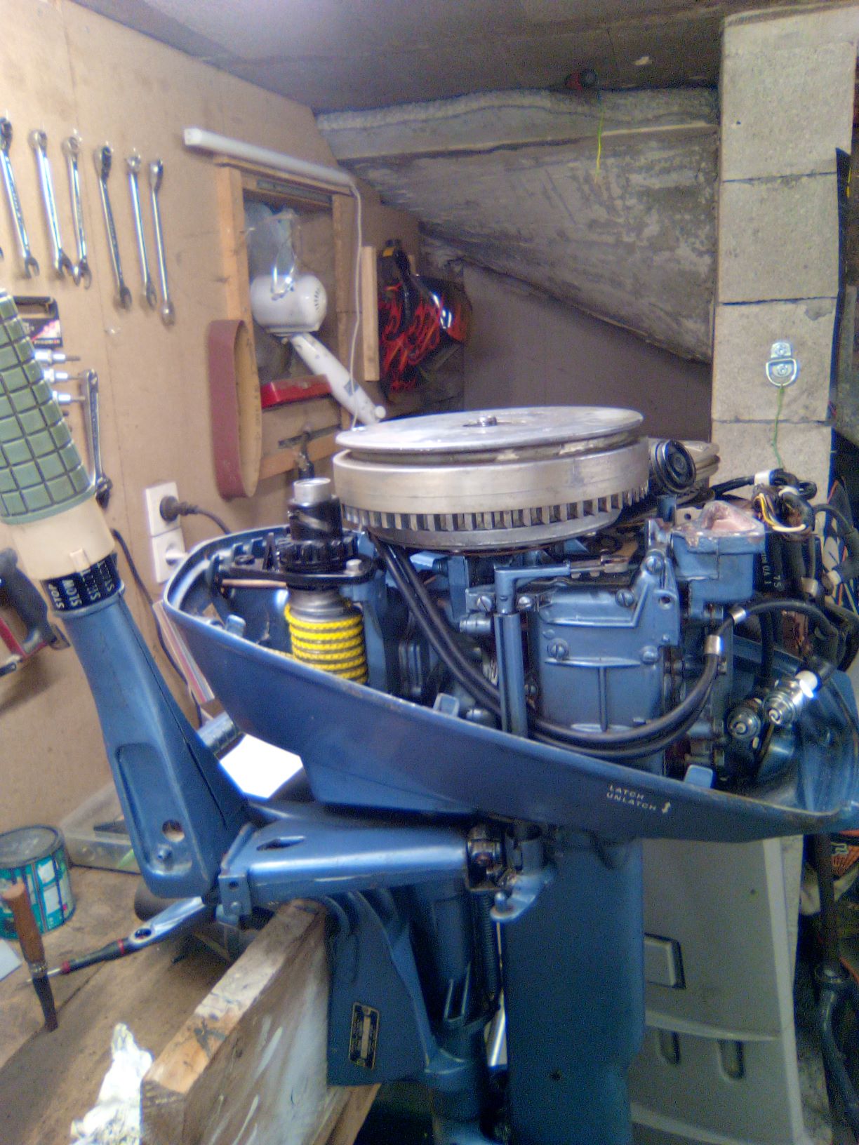

bon , je vois bien une solution qui serait de couper les masses des deux bobines mais cela me ferait tirer 4 fils qu'il faudrait faire sortir du plateau avec les fils hautes tension des bobines ....faisable mais un peu galère . je ne connais pas du tout ce genre d'allumage ...voici quelques photos ....autre chose , si vous avez des adresses pour les joints d'embase ...merci en tout cas pour vos participations ...bien sympa de vous interresser a un petit new comer...

photos du bestiau
