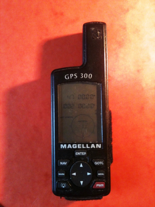

GPS qui ne trouve aucun sattelite
Bonsoir PierreVue la
Bonsoir Pierre
Vue la description des pb, je pense comme vous que l'antenne est HS ou déconnectée. Désolé pour le manque inefficace d'aide mais je ne sais pas trop si , sur ce genre de GPS on peut controler ou re-souder les connexions antenne.
Cdlt.

Bonjour, Dans le menu de
Dans le menu de l'appareil, est ce qu'il y a "antenne ext" ou "antenne int " et si oui, essayer les deux possibilités en patientant bien 10-15 minutes pour vérifier l'acquisition satellite.
Vous pouvez, si le GPS ne fonctionne toujours pas, contacter la société Navicom à Quimper qui a importé ces produits, le service technique pourra sans doute vous proposer une manip ou un procédure pour la réparation.
Cordialement,
Hervé
Cordialement,
Hervé

Effectivement j'en ai
Effectivement j'en ai déduit également que l'antenne est HS, je vais contacter Navicom pour voir se qu'il me propose, merci quand même pour m'avoir aidé dans le diagnostic.
Pierre
Pierre

Merci pour l'adresse de
Merci pour l'adresse de Navicom à Quimper, je contacte le service technique, sans beaucoup d'espoir, mais bon on ne sais jamais. Pierre

C'est curieux, je viens de
C'est curieux, je viens de retrouver mon vieux GPS Magellan que j'avais remisé et oublié... Par curiosité, j'ai mis des batteries neuves et l'ai allumé.
Après 2 heures de recherche, il n'a toujours pas trouvé les satellites!
Il fonctionnait lorsque je l'ai mis à la retraite...
Bizarre!
Pierre (pas le même!)
Bizarre!

Eh bien, finalement, mon
Eh bien, finalement, mon vieux Magellan a trouvé 6 satellites et a fini par daigner se mettre en mode "Navigation".
Tout vient à point à qui sait attendre... deux heures!

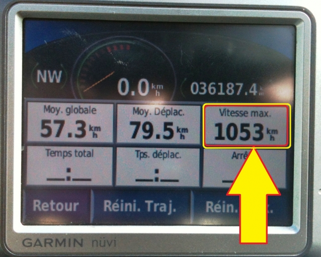

Hautbanc a raison, je le constate à chaque fois que je prends mon GPS voiture avec moi en avion. A destination, il met du temps à retrouver ses petits dans la voiture de loc. En revanche, il enregistre la vitesse en vol!
