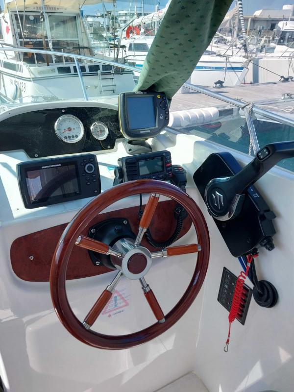

en tous cas il doit y avoir au minimum ce contacteur
Est-il bien
a) fonctionnel  Image
b) dans la bonne position ( RUN )  Image

ou se trouve le micro
Message par delaroche bernard »
ou se trouve le micro contacteur ? Je ne connais que la clé de contac qui enclence le contact puis en tournant encore , le démarreur
voir levier sur la photo (à droite)

Le micro contact en photo est celui d'un Mercury
Le votre se trouve à l'intérieur de la poignée
vous auriez 2 sécurités
1 homme à la mer (coupe le moteur ) gordon rouge
+1 sécurité point mort (empèche le moteur de démarrer  si celui est en prise ne peut démarrer si marche ou arrière)
Ci joint schéma poignée
Si besoin démontage nous pourrions vous aider(besoin _tournevis ,clef ,controleur)

je ne vois pas de poignée sur
je ne vois pas de poignée sur  le mercury 90 cv ci joint photo d un modele  plus recent que le mien mais pareil
Message par barbe bleu »
Le contacteur en question est celui ou tu mets ton cordon rouge torssadé... on le voit sur ta photo et le deuxième cité est à l'intérieur de ta poignée des gaz qui coupe quand ta poignée est en prise ou avant ou arrière et empèche le démarrage.

Au vu de votre photo avec un S il sagit d'une poignée Suzuki et des compteurs également
Maintenant il reste à savoir quel est la marque du moteur si mercury carburateur ou injection
