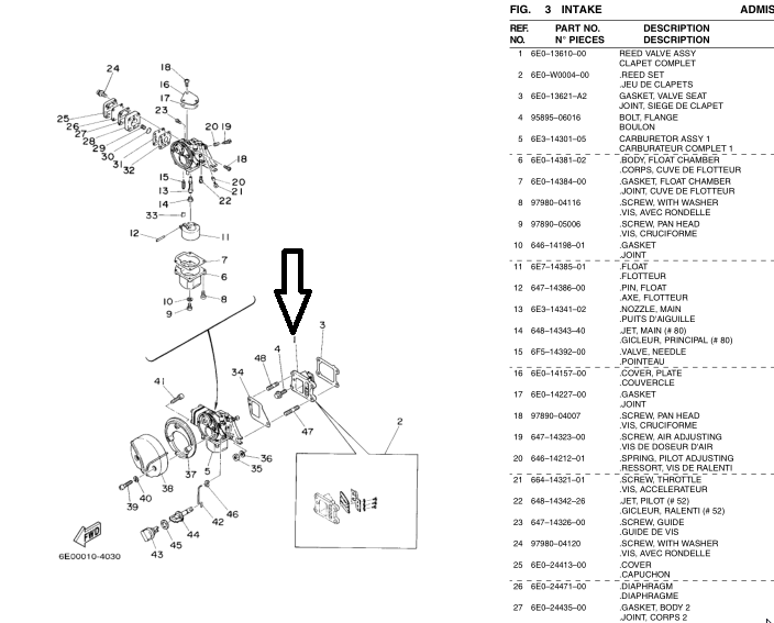

après prise de compression
je vous propose de vérifier les clapets
comme sur l'image
Secih

En tirant sur le lanceur, on sent bien les compressions paraîssent franches, mais si je peut avoir un appareil, quelle valeur doit on avoir ?

Visuellement les clapets paraissent bien, le moteur aspire bien au carbu, et lorsqu'on arrive à le démarrer, ça ne refoule pas trop.
