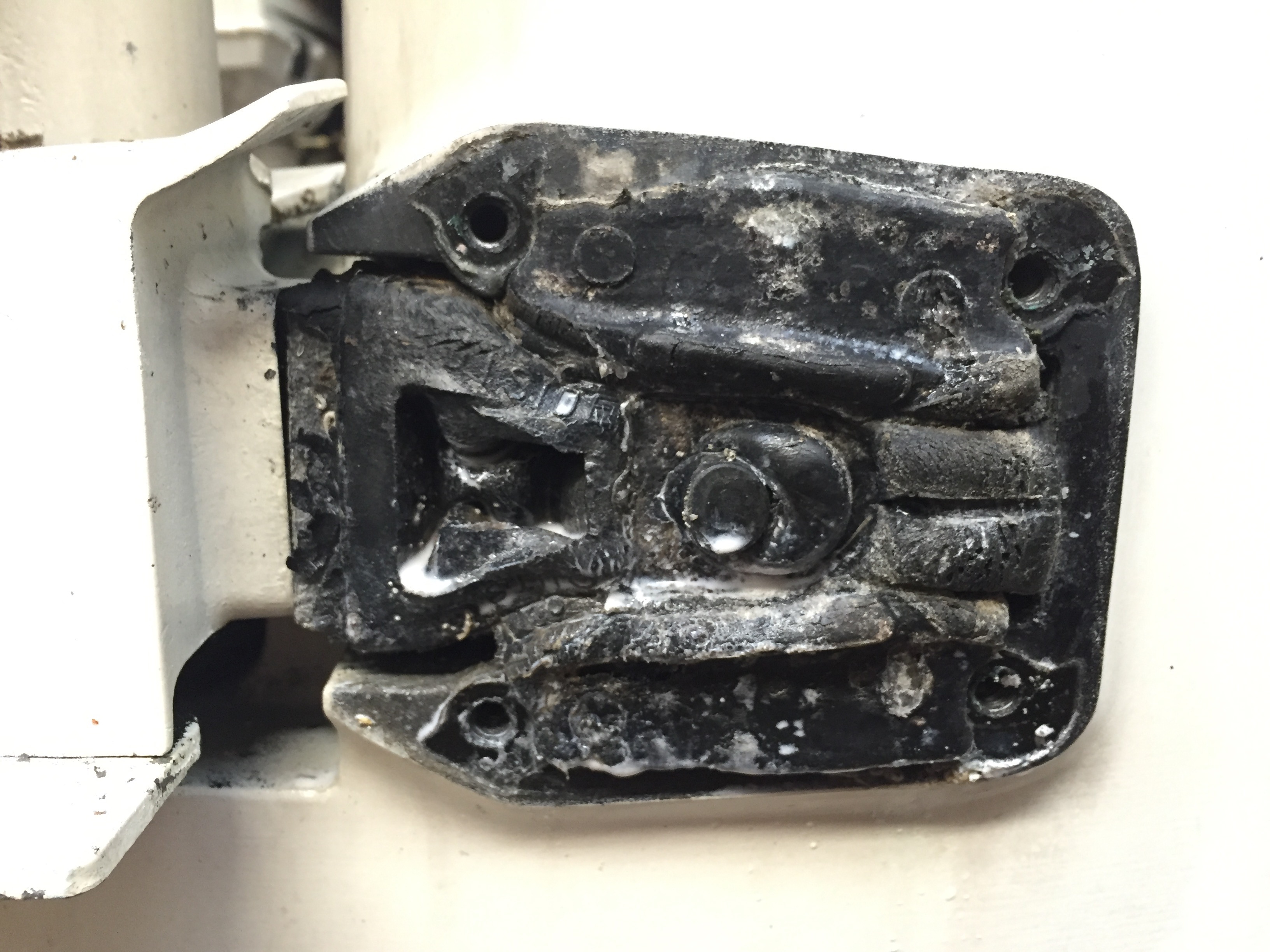

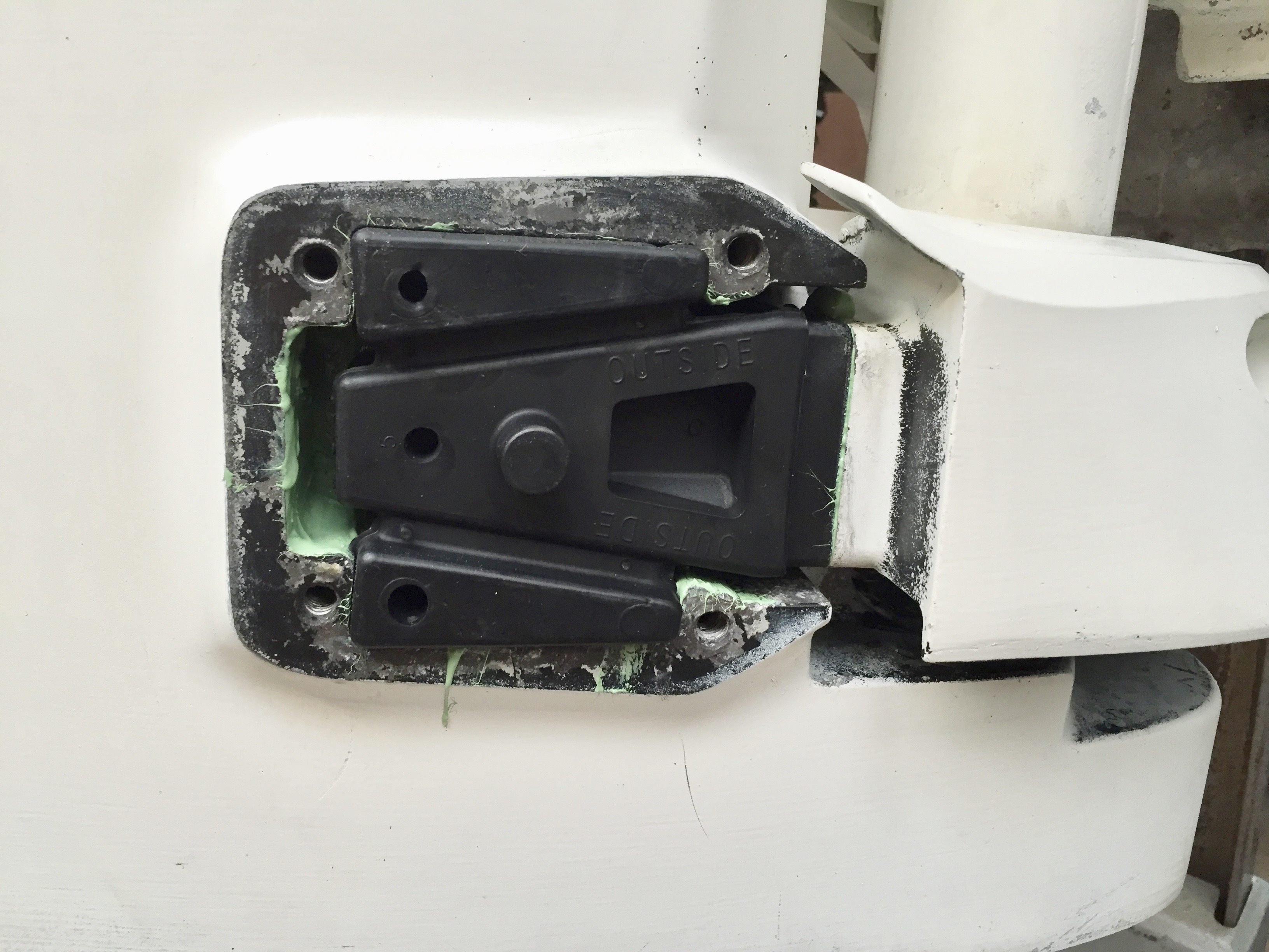

-silent bloc du bas à remplacer lorsqu’ils sont dégradés par le temps voir photos (usagé puis neuf)
