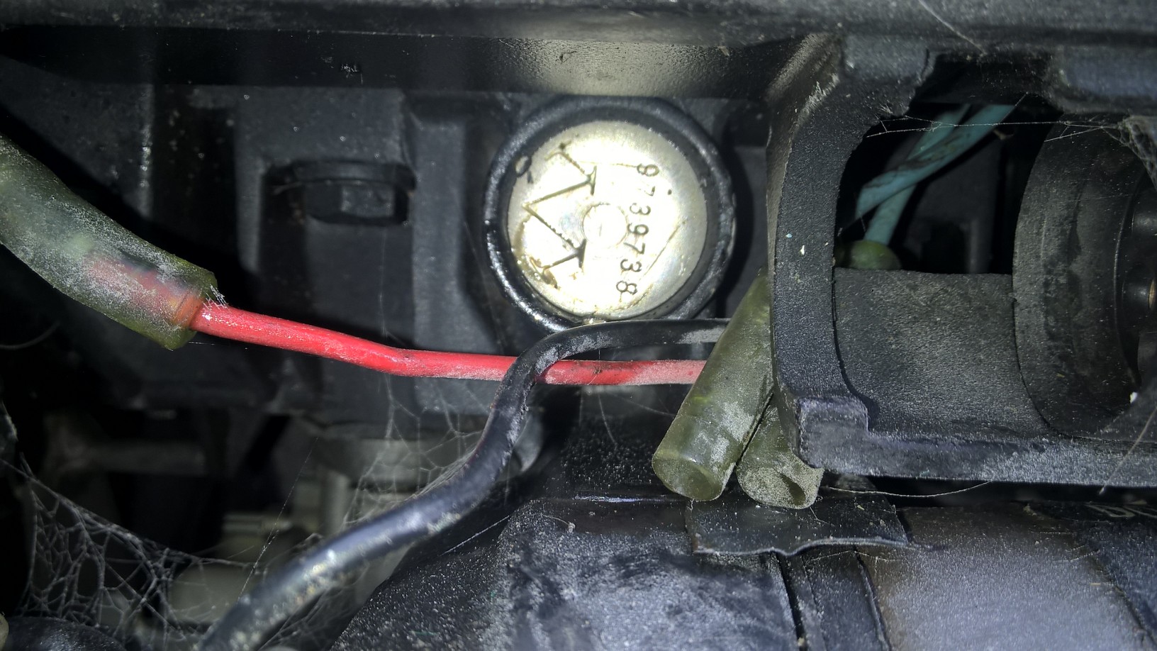

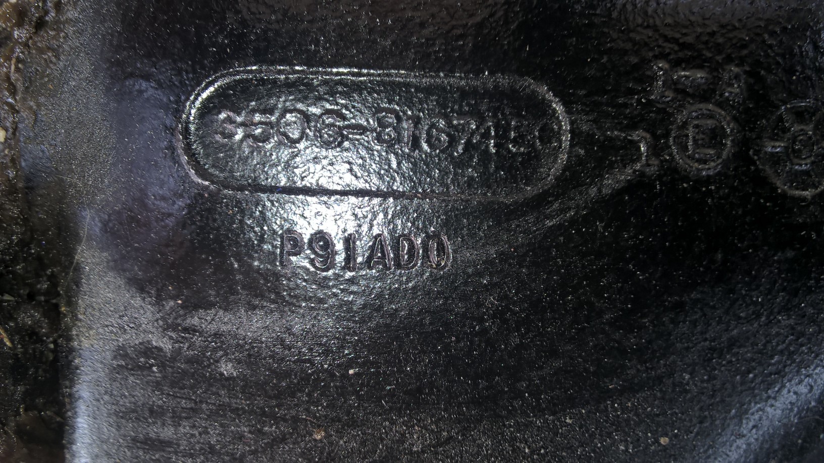

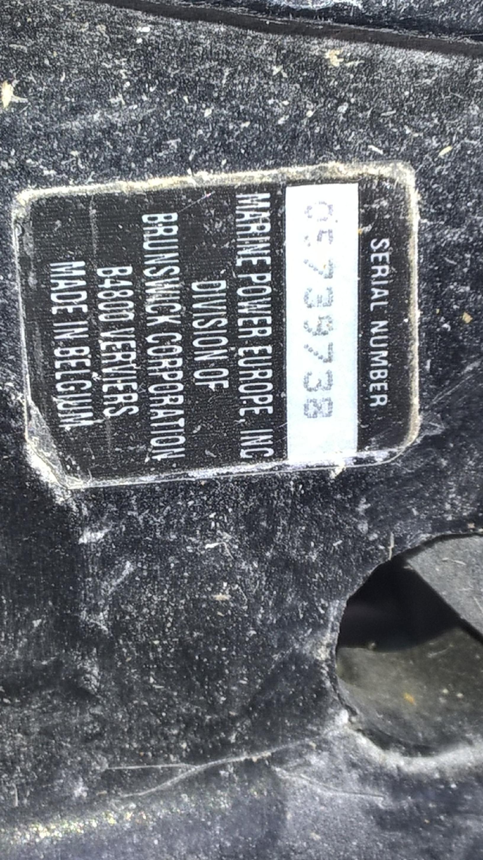

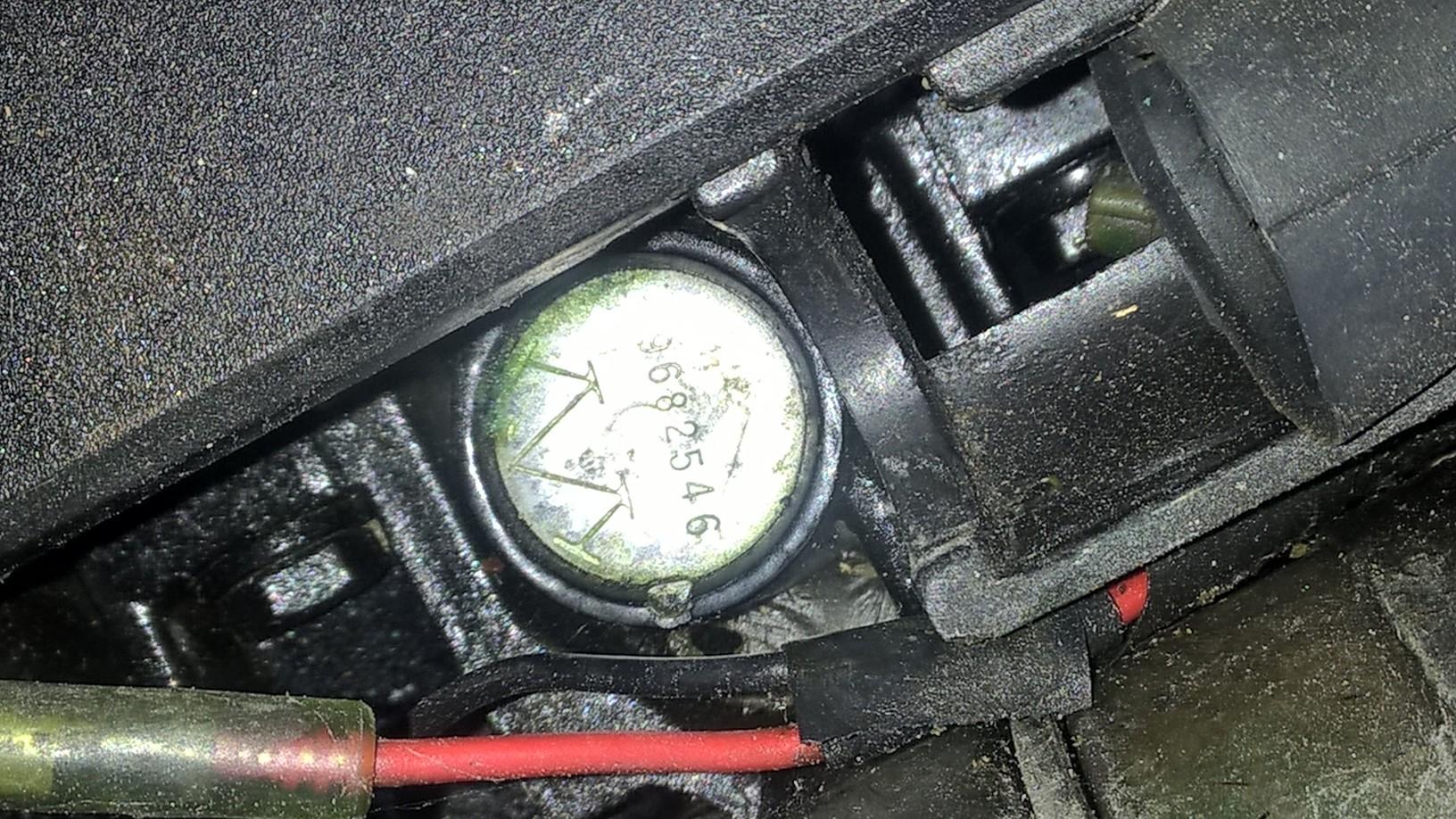

bonjour j ai trouvé des numéros sur chaque moteur :
moteur : 40cv.. 9682546
moteur : 25cv ..9739738
et un N° qui semble avoir était frapé sur le support moteur
le 40 cv :P9IAD0
ET SUR LE 25 CV : une étiquette 05739738
ci joint les photos
le 40 cv :P9IAD0
ci joint les photos

je ne te cache pas que ton 25cv me donne des cheveux blanc
je n'arrive pas à trouver de 25cv 4cyl...et même avec le numéro de série
pour moi cela doit bien être un 9 sur l'étiquette mal fait... mais un 9
Pour le 40 cv j'ai trouvé ça...
https://www.boats.net/catalog/mercury/outboard-by-hp/40hp/9570790-up-belgium-cat-90-814698-400-4-cyl
je continue de chercher...et si un copain trouve avant qu'il hésites pas
En enlevant les bougies tu pourrais aussi contrôler si les courses des pistons sont identiques ?
