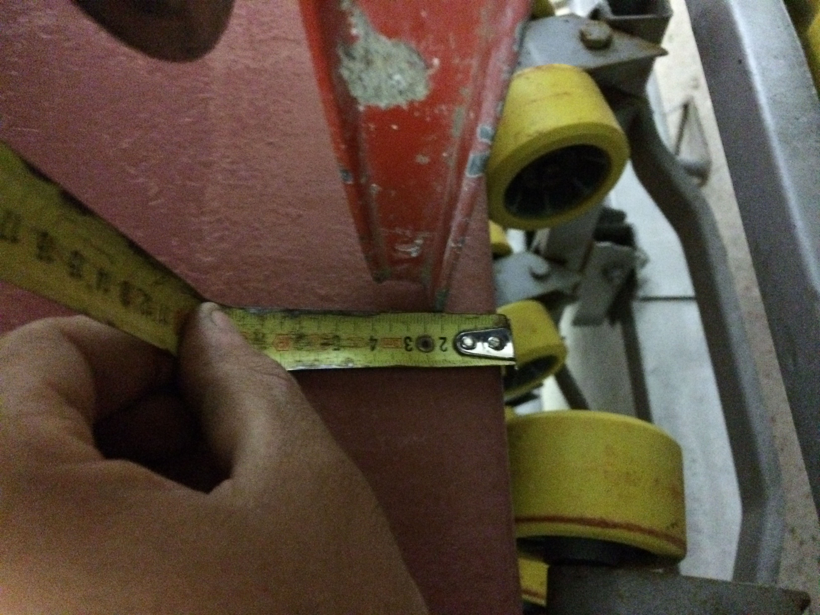

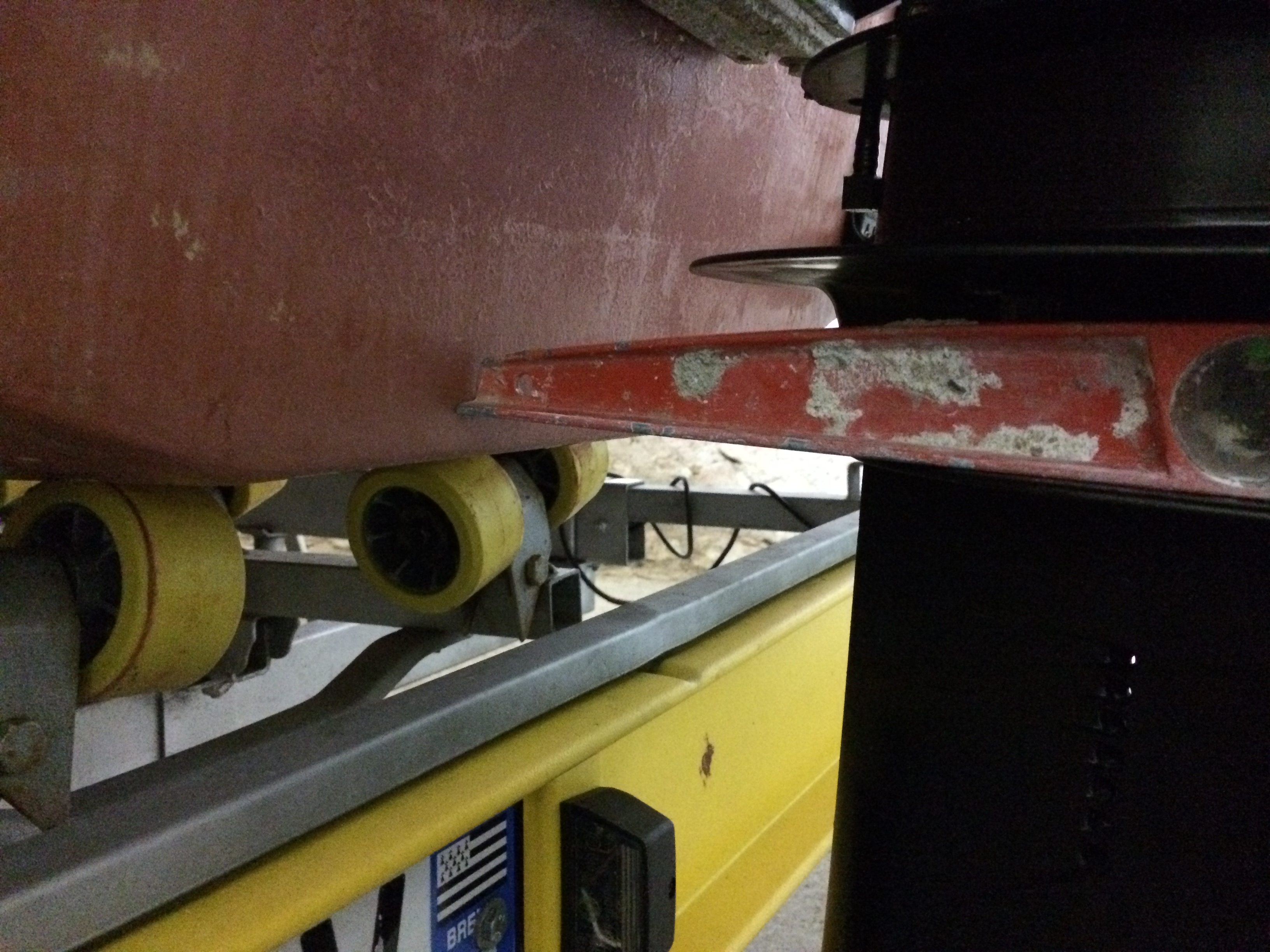

j’ai Mesuré ma plaque anti cavitation se trouve 2cm plus haute que ma coque voir photo
je peut redescendre mon moteur de 3 trous se qui me frais gagner 4cm
Ça ne va pas lui faire de mal
Ça ne va pas lui faire de mal de descendre , mais ce n' est pas ce qui va lui redonner des tours , il faut diminuer le pas de l' hélice, le moteur devrait prendre au moins 5000 tr pour un déjeaugage en quelques secondes, la pose des hydro foils sur l' embase moteur peuvent aussi aider mais ça ne fait pas tout non plus.
