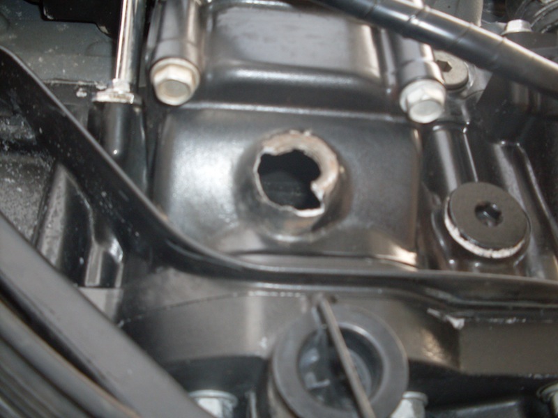

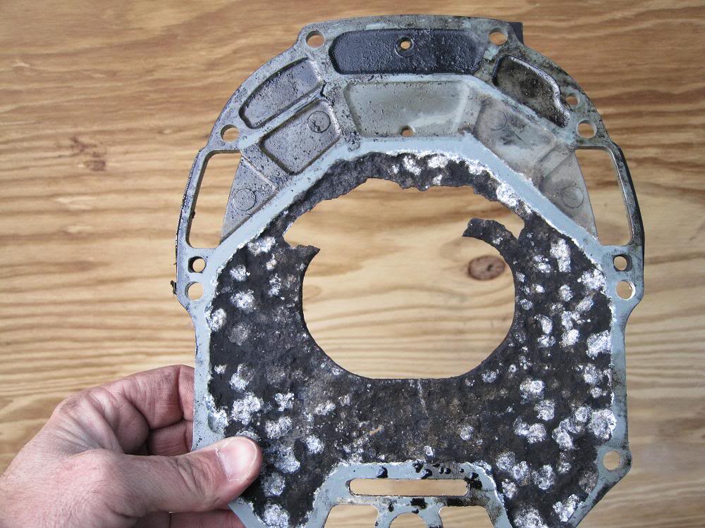

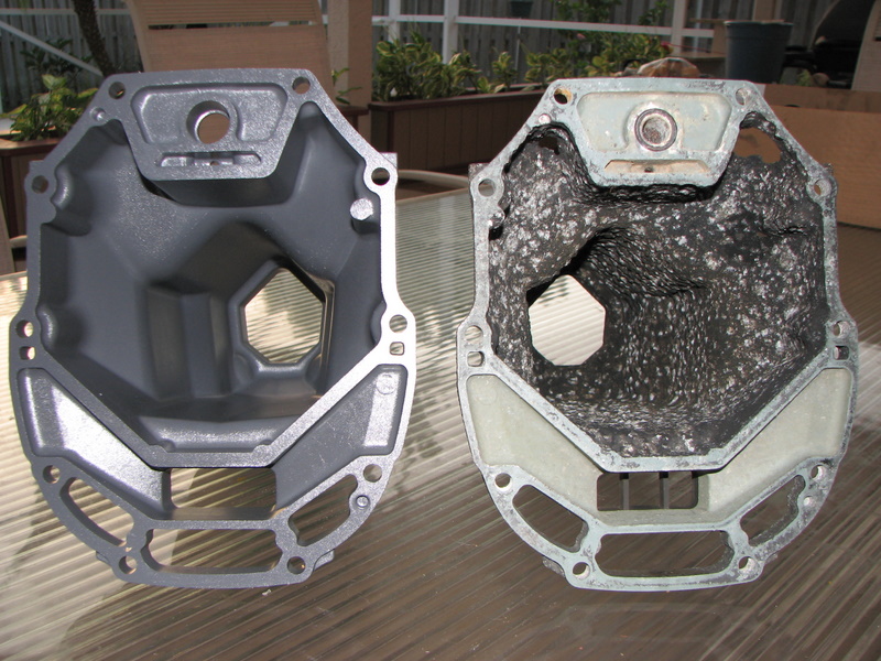

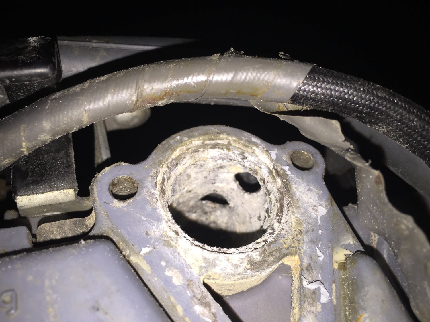

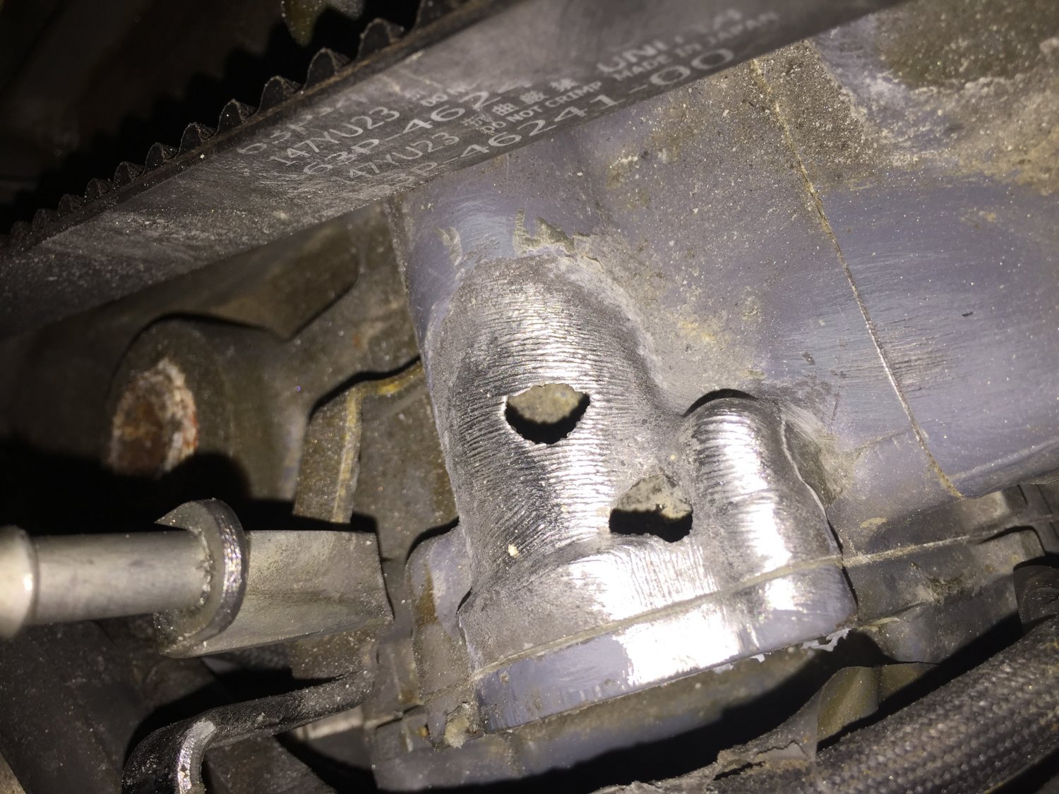

Voici en photo l'exemple quelques moteurs atteints par la corrosion.
