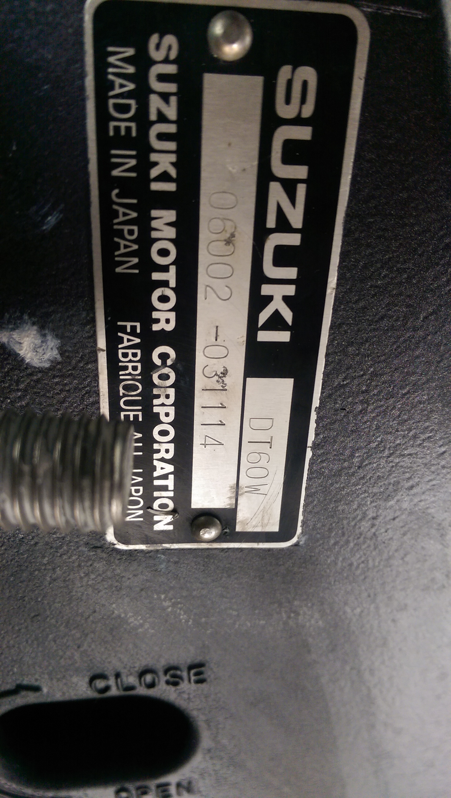

                      DT60W
Message par goby »
                      DT60W  -  06002-031114
   DT60W  est la reference du moteur -  06002  est un Prefixe    -  031114  est le N° de série du moteur
1)  La lettre W  (DT60W)  indique que le moteur a été construit à partir de  1998 ,
     Voir le tableau en Bas
2) Ton moteur DT60  a  3 cylindres donc c'est un  891cc comme certains DT 55  et  DT 65 qui ont 3 cylindres
    et 891cc
3)  Certains  DT60  et DT65 ont  2 cylindres et  798cc
4)  Cerains  DT 55  ont  2  cylindres et 798cc  et  d'autres  DT 55  3 cylindres  et 891cc
5)  il y a des DT 50  2 cylindres en 723cc  ou en 798cc

Ton  moteur  60cv  - 3 cyl de 891cc  a été vendue seulement en Europe pas aux USA d'ou le manque d'information  du coté des USA et en sachant qu'en france il a été peu diffusé  donc pas d'infos sur le NET
Le plus important est de savoir  quelle embase il a  et si les hélices  des autres  cylindrées s'adaptent sur l'embase,
 Déja Ce serait bien que tu controle  le nombre de tour du moteur pour  1 tour d'hélice
 Si tu commande une hélice  indique quand meme au vendeur le diametre interieur de la partie d'embase ou rentre l'hélice dedans  et indique lui la reference de ton hélice actuelle
Sur ces tableaux USA on ne voit pas trace  du  60 en 3 cylindres  ??
