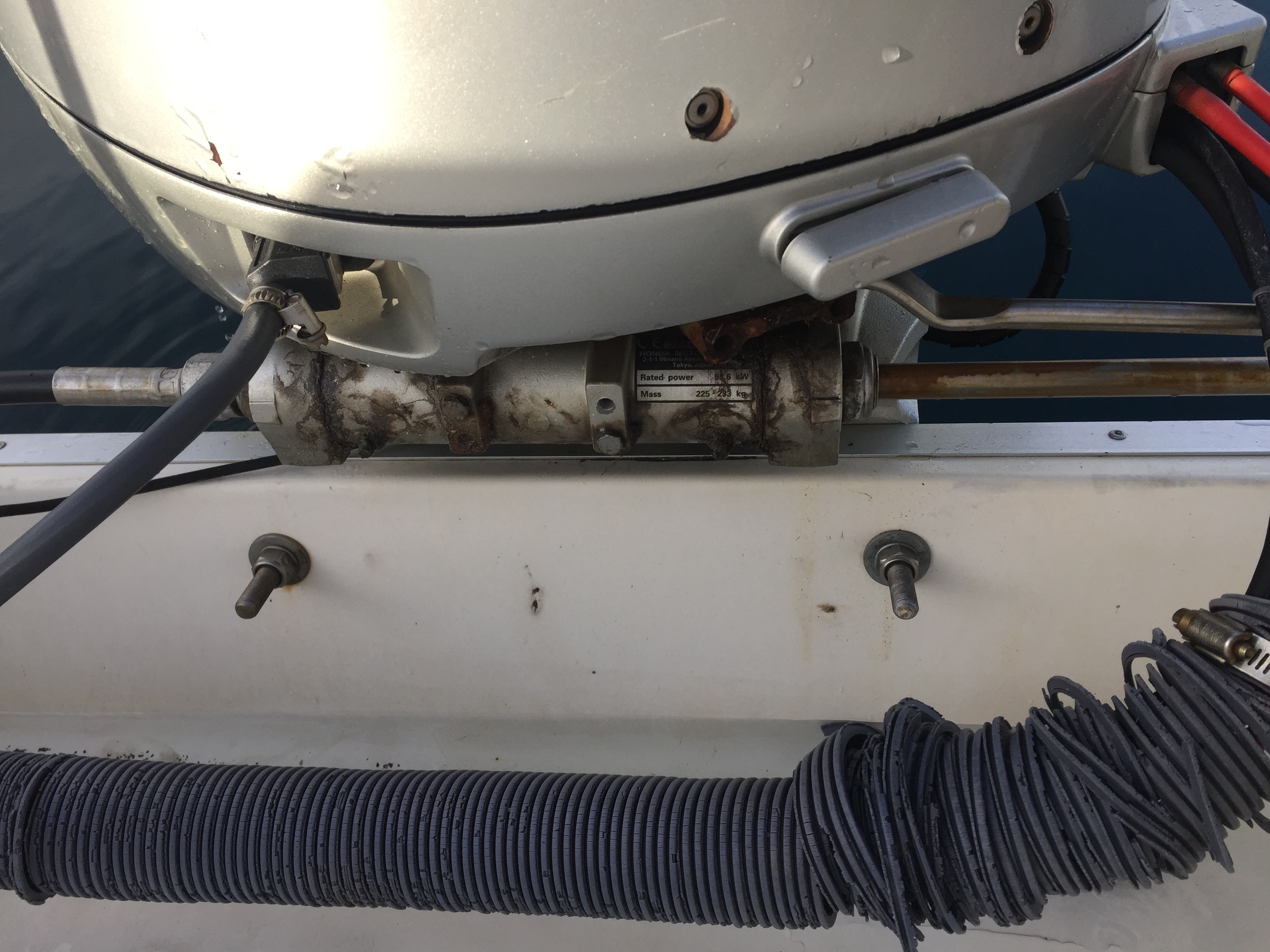

voila ma direction actuel si quelqu'un on sait plus dessus
d aprés la photo il sagit d une direction par cable
du coté moteur une tige
du coté volant une sorte de ressort qui vient à lintérieur d un boitier
si vous montez vous mème une direction n oubliez pas de bien graisser
bon courage

bon c'est exactement ce que j
bon c'est exactement ce que j'ai derriere la barre
une cremailliere vis sans fin en quelque sorte

un entretien ou autre a faire sur ma direction actuel ?
le mo,tage ne me fait absolument pas peur le plus penible est le passage des tuyaux le reste des ecrous rondelles et hop
