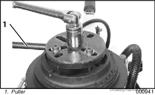

La clavette du volant magnétique est peut être sectionnée: l'allumage se produit mais pas au bon moment.
Il faut donc vérifier en déposant le volant moteur avec un arrache volant et des vis au pas UNF de 5\16.

Par contre ça va pas être facile de trouver un arrache volant de ce type j'imagine?
