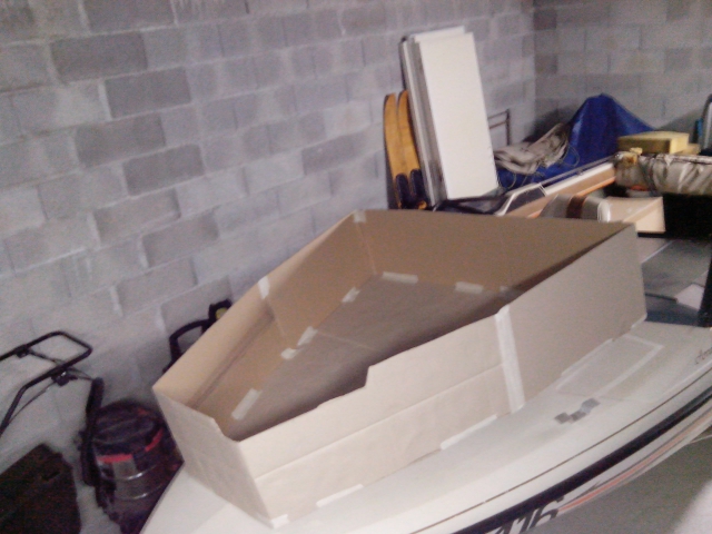

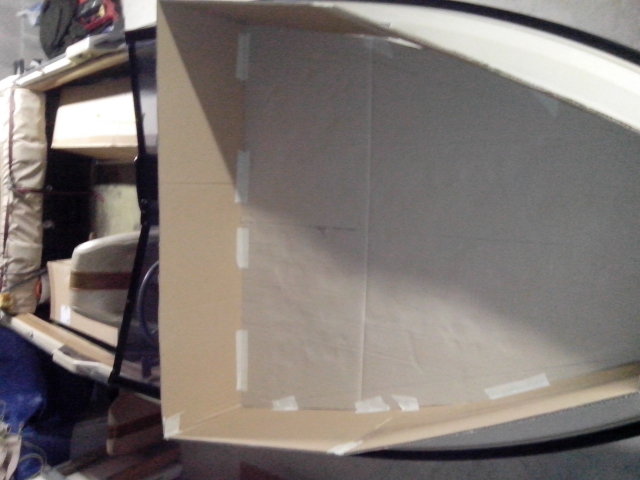

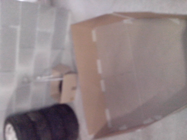

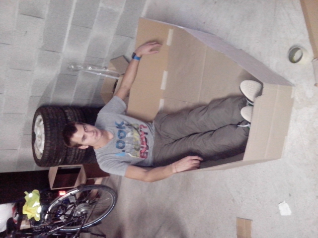

vue touts les avis negatif de la modification je vais bien y reflechir avant de decouper, de toute façon j'attaquerais les travaux quand decembre. mais pour l'arceaux je reste quand même dessus car sans parler de tarcter un wake bord il offrira un peut plus d'espace a bord

voila une idée de la place et du volume de la decouper imaginée du pont

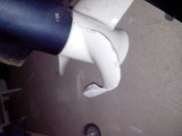

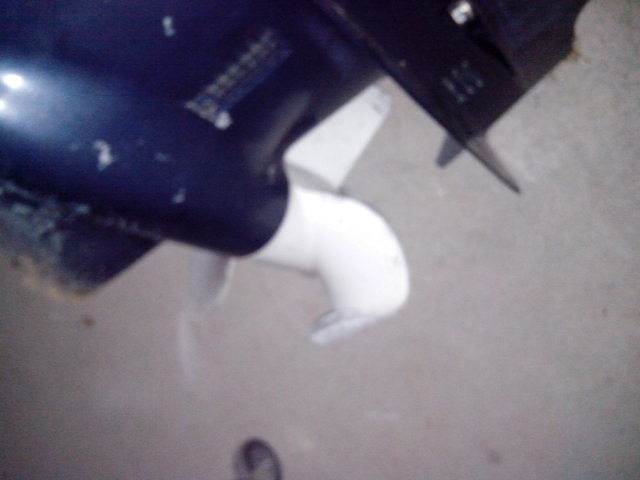

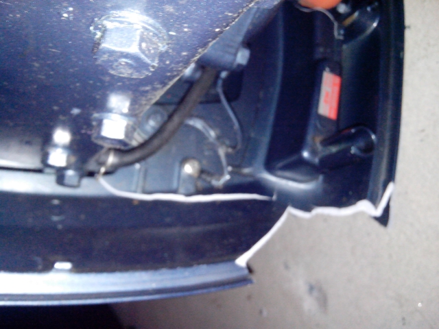

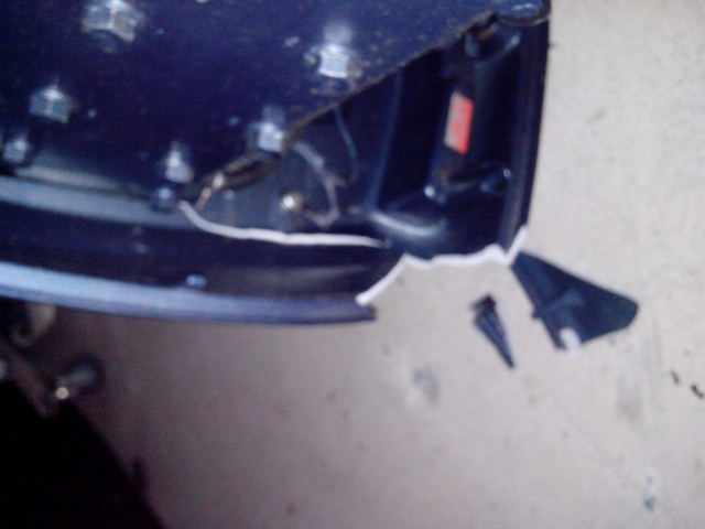

voila hier je me décide a sortir le moteur du bateau et le mettre sur mon support pour procéder a la mise en hivernage jusque la tout va bien. et se matin surpriiiiiise le moteur est descendu d'un étage, donc résulta des course une hélice en moins la cuvette casser et j’espère que l’hélice aura fait fusible et que sa n'aura pas tordu l'axe. il est tombé de environ 40 cm a la verticale. suis teriblement degouter

Pour la cuvette il n'y a pas de contrainte mécanique dessus, garde bien tous les morceaux tu peux réparer cela facilement avec ARAMETAL en collant bord à bord et ensuite un cataplasme à l'interieur pour consolider, rajouter à l'interieur un morceau de tole alu fixé avec arametal .
 http://www.castorama.fr/store/Resine-Arametal-ARALDITE-81-grammes-prod5810009.html
 Pour ton axe d'hélice la pale tordue a du amortir le choc avec peut être pas d'effet sur l'axe d'hélice .

merci goby plus l'info.
sa ne risque pas de se recasser avec les vibrations?
sinon je penser le faire souder si c'est de l'alu, mais si c'est du fer blanc je ferais surement comme tu dit
et pour l'axe j'espere qu'il n'a rien sinon je n'aurais pas les moyen de reparer pour cette année
