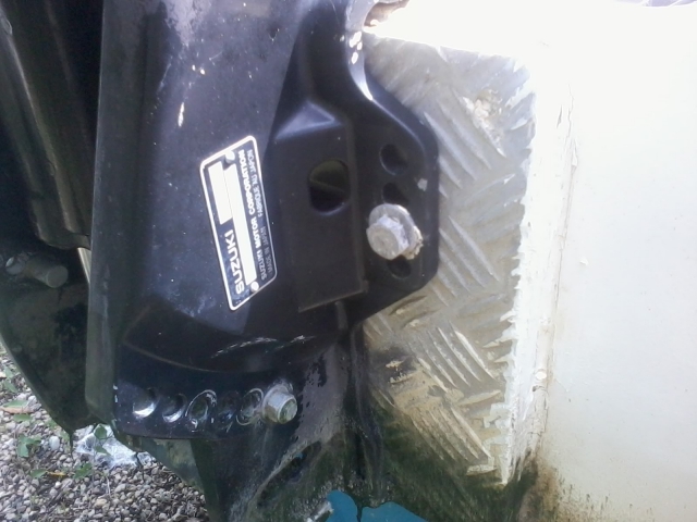

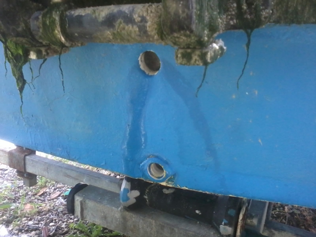

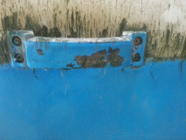

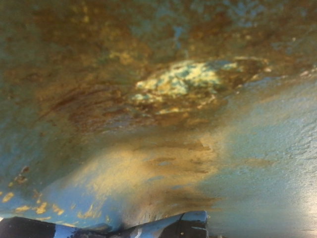

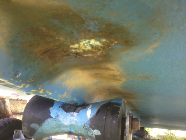

Le bateau est au sec et la fuite identifiée. il s'agit d'un renfoncement à l'avant de le coque + fissure. Aucune fuite au niveau du tableau arrière. Lors de la remontée à la grue la coque était pleine et j'en ai profité pour voir d'où vient la fuite. Comme promis, voici les photos avec celle du tableau arrière. Petite question, comment me conseillez vous de faire la réparation ? Si les photos de ne sont pas assez nettes, merci de me le dire car j'ai accès au bateau jus'qu'à Dimanche puis retour au travail.

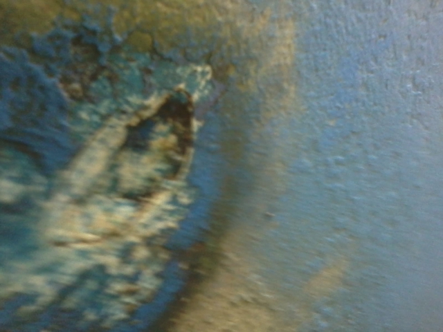

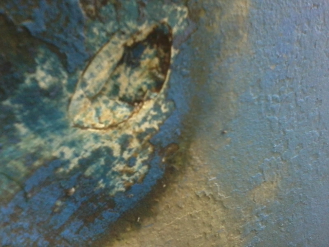

photos supplémentaire avec
photos supplémentaire avec un nettoyage vite fait

D'autres spécialistes te donneront leurs conseils, mais pour ma part je pense que le plus sage est de bien dégager cet enfoncement pour bien mettre à jour tous les désordres et de laisser sécher le bateau pendant 6 mois, la fibre doit être totalement imprégnée d'eau et réparer de suite serait catastrophique.
Je sais que cela ne doit pas t'enchanter mais tu n'as pas trop le choix.

salut tu peux réparer
salut
tu peux réparer rapidement
tu meule tout ce qui est délaminé tu rince bien l'intérieur si besoin et tu met un projecteur halogène devant pour sécher la strat
apres tu peux commencer la reparation
en 2 jours c'est réparé et tu peux profiter de l'été

Salut. Merci pour l'info.
Salut.
Merci pour l'info. Je vais commencer à meuler s'il arrête de pleuvoir puis tout rincer car quand j'ai ouvert le bouchon de nable, ça se bouchait pas moment. Je mettrais des photos au fur et à mesure.
Je vais en profiter pour faire une trappe de visite.
