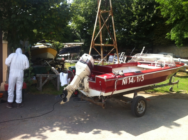

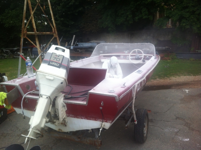

Ca y est, on a reçu nos produits !

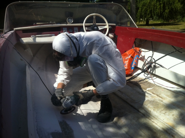

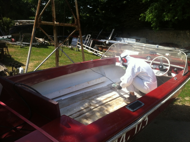

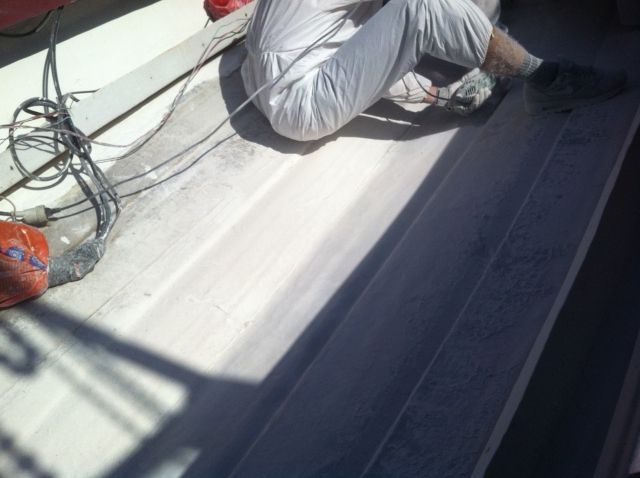

Malgré la canicule, on a bossé hier et aujourd'hui sur le bateau :au programme d'hier, gros nettoyage au karcher pour enlever tous les résiduts qui restaient et essayer de faire partir un max de pourriture avant d'attaquer le ponçage.
Aujourd'hui, début du ponçage, on a fait à peu près un tiers de la coque en deux heures, en se relayant sous le soleil dans nos combis ! arghhhh :fourmicroondes:
Bon allez, place aux photos du jour !

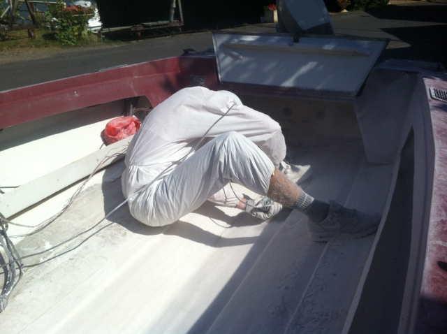

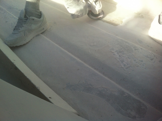

De retour du bateau ce soir, après une nouvelle session de ponçage intensif !
On a pratiquement terminé de préparer la coque, restera juste à poncer la partie avant, sous la proue, pas énorme mais assez difficile d'accès.... on a dû arrêter à cause de la pluie.
On a aussi commencé à préparer le longeron principal, et repris toutes les côtes pour les deux longerons secondaires, les traverses et le pont en lui-même.
La suite : on finit de poncer, on achète le bois et on prépare la mise en place du pont !
Pas beaucoup de réponses à mes questions, mais j'imagine qu'au mois d'août, beaucoup d'entre vous sont plus sur leur bateau que sur le net, et vous avez bien raison !
Quelques photos vont suivre !

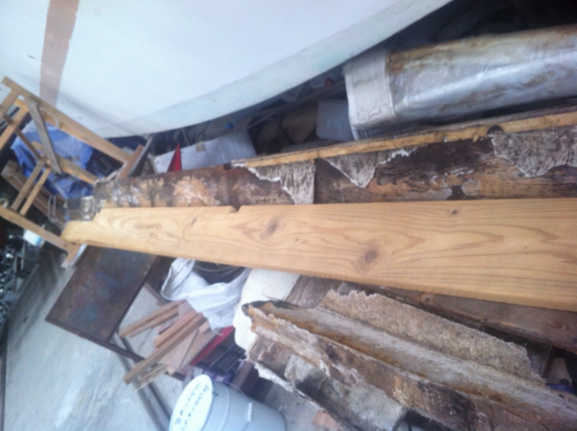

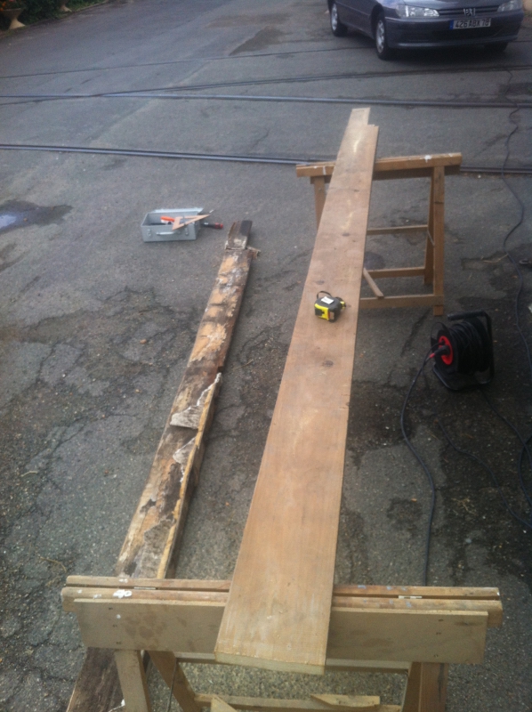

Alors, dans le désordre :
Alors, dans le désordre : le longeron (l'ancien et le nouveau), le nuage de fibre et nous en action.... rien de bien différent quoi !
