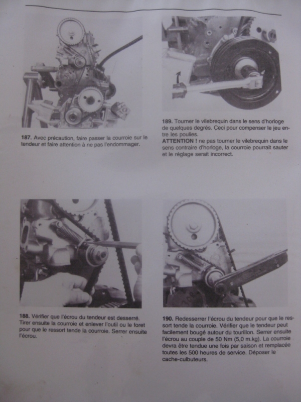

Bonjour les Volvoistes,Pour
Pour la courroie de distribution, c'est 500h ou 5 ans.
Pour la turbine à eau de mer tu trouveras sans problèmes, car il y a plein de moteurs qui sont équipés de cette pompe. Quant à l'autre pompe dont tu parles, il s'agit d'une vulgaire pompe de circulation que tu peux facilement te procurer neuve pour 50 € dans le monde de l'automobile VOLVO 240 je crois (400 € en nautique), mais rien ne t'oblige à la changer si elle tourne librement, n’a pas de jeu et qu’elle ne fuie pas d'autant qu'elle n'est pas prise sur la courroie de distribution.
Je te suggère de commencer par remplacer ta courroie de distribution (sauf si tu es très joueur 740 h00 …), ainsi que le galet tendeur. Tant que tu y es, change ta courroie accessoire et contrôle que tu n’as pas de jeu dans ta pompe à eau de mer, ni dans la pompe de circulation. Profite en pour déposer le collecteur d’échappement, c’est avec la courroie de distribution, l’autre point faible de ces moteurs ; le collecteur se perce insidieusement par l’intérieur (donc totalement invisible sans démontage) au niveau du 4 ème cylindre (coté embase) provoquant une corrosion assez rapide de la culasse. Si tu navigue trop longtemps avec un collecteur percé, à terme, c’est la culasse qu’il faut changer…
SP sur ton embase, signifie Simple Prop (une seule hélice) à la différence de la DP (Duo Prop), mais qui existe aussi en 290 et même peut-être en 280.
Pour tes vis, c’est le problème classique des vis inox monté sur aluminium. Je ne connais pas d’autre solution que le dégrippant (du vrai et pas du WD 40 excellent produit mais qui même s’il a des propriétés de dégrippant n’en n’est pas un à proprement parler) de le chauffage au décapeur thermique.
Bon courrage.

Merci Philou pour tes
Merci Philou pour tes explications. Mon embase est une SP-A, je pense que c'est une variante de la 290. Il n'y a qu'une vis qui tient le carter, en bas. Une fois enlevée il doit être coincé par des pattes j'imagine. J'ai bouffé toute la tête de vis à la perceuse mais rien ne bouge encore. Sais-tu s'il y a un risque de percer l'embase si je pousse trop loin la défonce de la vis avec ma mèche métal ?
Tu as l'air d'avoir un joli manuel en français. Tu sais où on peut trouver ça ?
