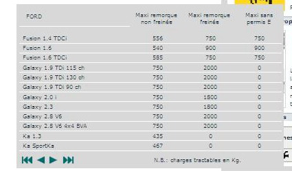

Si on se base sur ce tableau le poids du bateau doit être de 550 kg maxi pour être en régle (550 kg + 200 kg de remorque freinée)

Ou trouve tu ce tableau?
C'est pas beaucoup 750kg?
Dois-je changer de voiture? mais quel voiture serais mieux?

Par exemple sur le site des remorques RSA
http://www.rsa-fr.fr/RSA_France/INFOS_Remorques/Charges_tractables/_Charges_tractables.php
Tu choisis ton VH dans la liste déroulante à gauche et tu as les données dans le tableau

Bizarre ce tableau, je ne trouve pas mon véhicule (grand vitara suzuki) c'est un 1870cc
et il vaut mieux regarder les indications portées sur la carte grise :
PV 1680
PTC 2070
PTR 4070
ce qui signifie que si je n'ai que 150 kg dans la voiture je peux tracter :
4070-(1680+150)= 2240
Bien sûr tout poids supplémentaire (jusqu'à 390kg) dans la voiture viendra en déduction du poids tractable.
Actuellement j'ai une remorque de 1700 kg je n'ai pas de problème puisque dans la charge maxi (2070) je peux tracter 2000 kg.
