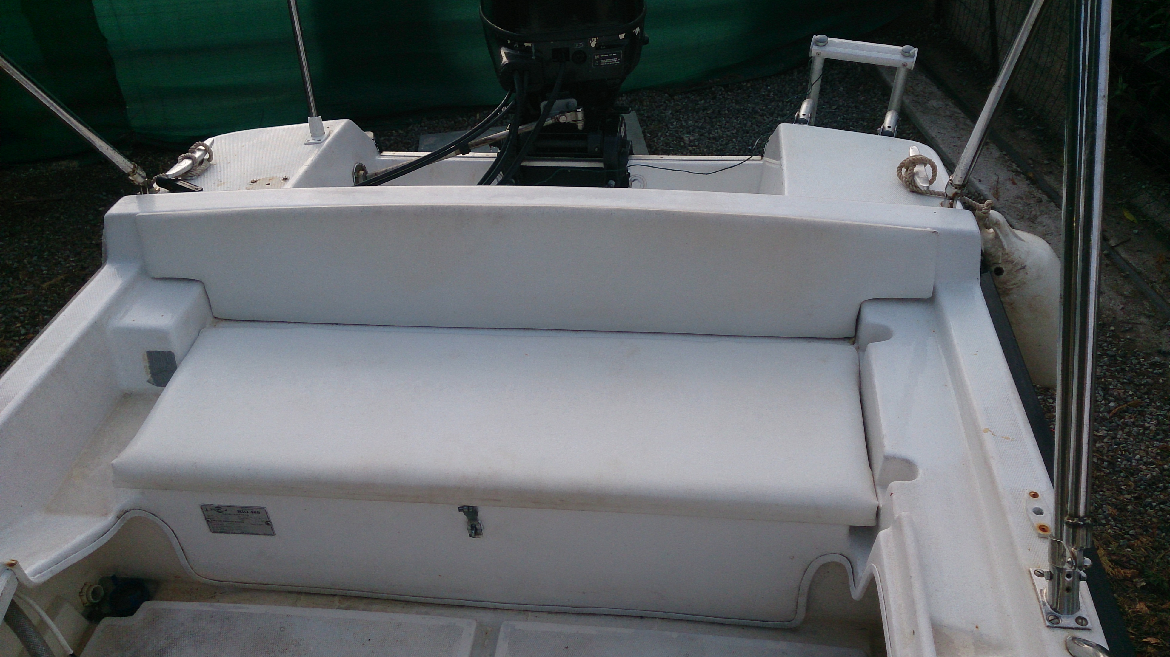

Dis-moi Goby, quand tu as
Message par suzu-kid »
Dis-moi Goby, quand tu as fixé ton coffre, tu l'as chevillé au sol ou juste vissé dans le fond???? As-tu mis du Sicaflex pour rendre étanche?????​
Merci.............

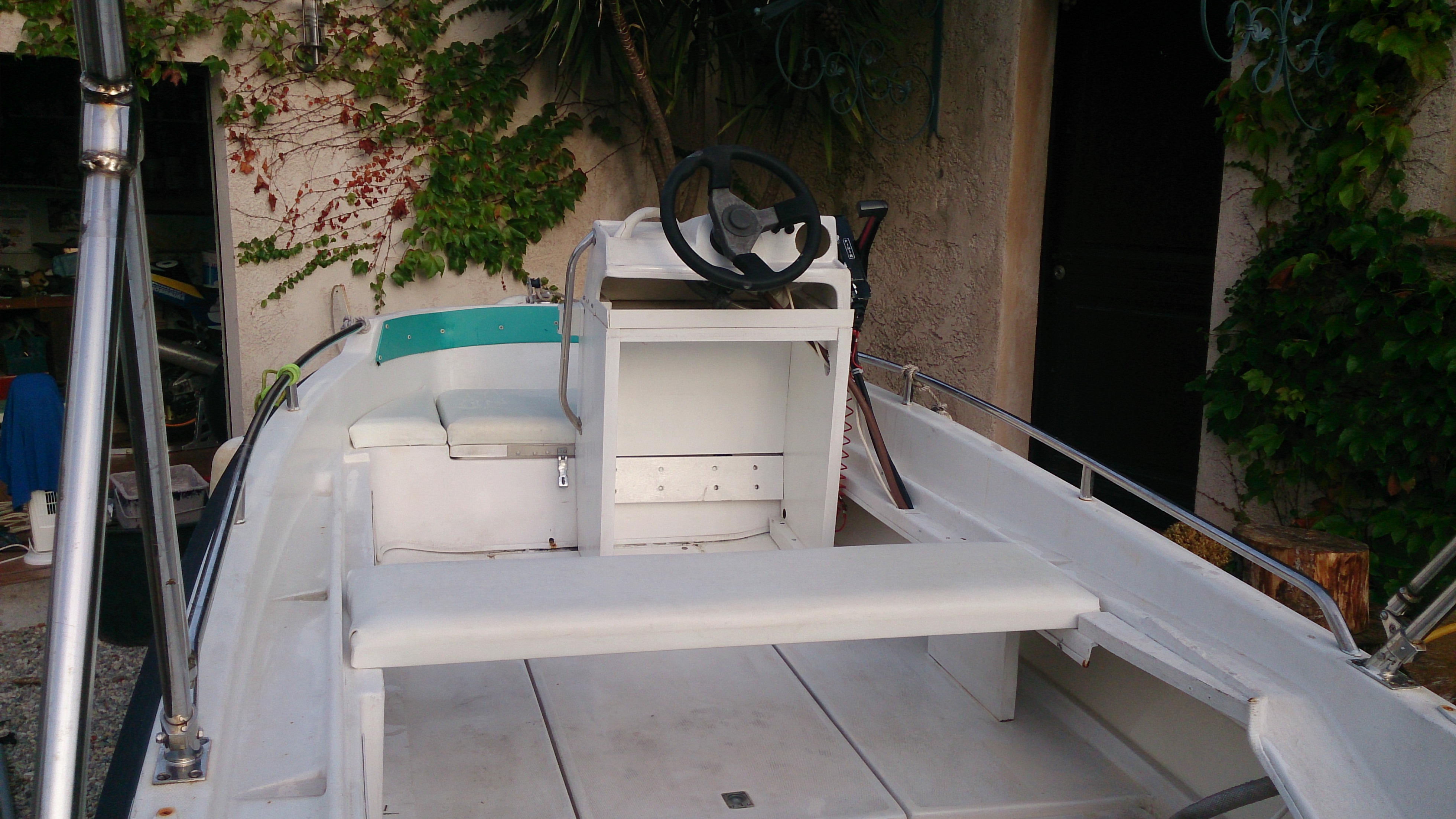

Prochaine étape la sellerie.
Prochaine étape la sellerie. Pour mon Rio j'avais fais un patron des coffres. Ensuite un contreplaqué fin d'environ 5mm, une couche de mousse de 5cm et un skaï blanc bateau dessus fixé par des agraphes inox. Le tout fixé par des chevilles batiment dans un perçage sur les coffres, ce qui permettait de les enlever en fin de saison.
​Sur l'Aquamar j'ai des rivets males sur les coffres, donc je pensais faire le même principe mais avec des rivets femelles à la place des chevilles. Vous en pensez quoi, d'autres idées de fabrication??????

 Salut suzukid
 Mon coffre  n'a pas de  Fond sur toute la surface seulement un rebord  dedans  tout autour   et d'une dizaine de centimetres,
 J'ai donc perçé des petits  tros tous les  20cms ,puis posé le coffre  ,traçé   j'endroit des trous  sur le plancher  et perçé le planché, traçé  la bordure,
 puis j'ai  posé du Silicone marine  sur le  plancher et  et fixé le coffre  avec des vis inox
 mon plancher est trés épais.
 Quand au Sikaflex  j'en ai mis une fois sur un autre bateau et avec des Vis pour y fixer  des  tubes de siege , ,ensuite  pour les enlever  j'ai  du attaquer  au  Marteau et au Burin et  bien abimé  le  plancher.
 si tu  ne doit jamais plus enlever le coffre  pose du Sikaflex  et meme sans Vis
  parait-il  qu'il Il y avait eu un essai  de fixation  et navigation  d'un  moteur  hors bord  tenu seulement avec du Sikaflex sur un  bateau!!!!!! ça ne m'étonne pasImage

Idem pour le mien, j'ai fais
Idem pour le mien, j'ai fais un retour pour le fixer avec des vis inox. J'abandonne l'idée du Sika on sait jamais.........
