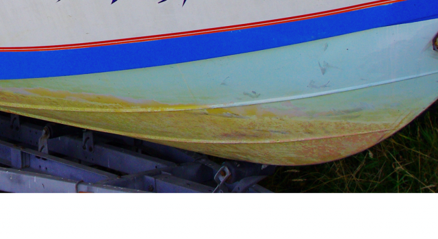

j'ai commencé samedi au 100 avec une ponceuse a ruban ( 5Kg) je n'étais pas satisfait du résultat et le rapport temps/zone poncé.... déplorable ... ahahahah
ci dessous l'état de la coque...
et puis la zone bleu est plus complexe (longue) a enlever...
ah...eee... j'ai tout faux
ah...eee... j'ai tout faux alors... ;)
c'est vrais que cela faisait de la belle poudre jaune....
Et tu grattes cela comment?
si il ce ponçe facilment
si il ce ponçe facilment super mais si non tu devra le grater regarde si ton papaier ce sali vite ;) si non il te reste l hydrogommage mais bon ca a un coup maois ca va plus vite ;)

... j'ai commencé samedi au 100 avec une ponceuse a ruban ( 5Kg) ...
Attention, avec une ponceuse à bande si tu ne la deplaces pas avec une vitesse constante tu risques de creuser TRES rapidement dans le polyester.
oui j'ai vu ça... que cela
oui j'ai vu ça... que cela avait tendance a partir vite et que gérer le poids de la ponceuse, ce n'etais pas si evident. Tu disais qu'il fallait gratter l'antifooling.
avec un grattoir a peinture ça le fait? plus ponçage à la ponceuse excentrique ensuite...
