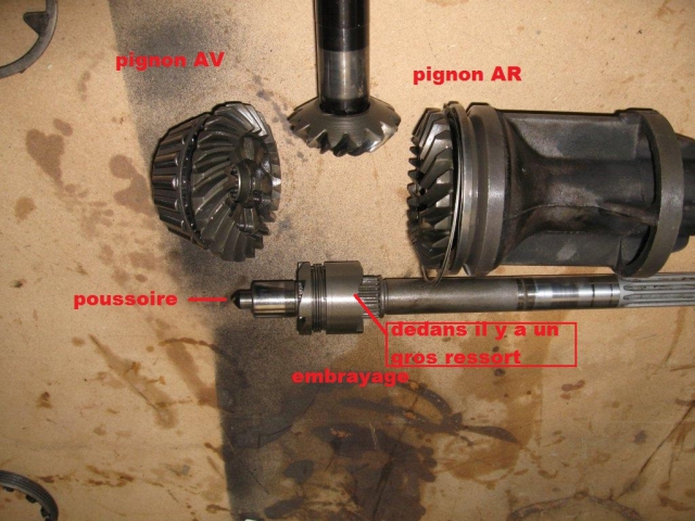

Ce clac de l embrayage en
Ce clac de l embrayage en marche AV me turlupine vraiment
Marche AV dans le sens de rotation CLAC sens inverse DUR
Marche AR DUR dans les 2 sens.
Après beaucoup de recherche je crois que j'ai compris comment marche le système
Sur l'axe de l'hélice il y a l'embrayage et de chaque coté 1 pignon pour AV et1 pignou pour AR (le plus près de l'hélice)
l'embrayage ce balade entre les 2 pignons par l'intermédiaire d' un ressort poussé par une tige en bout de l'axe .
Ce qui fait bouger la tige c'est une pièce de forme biseautée (montée en bout de la tige d'inversseur)
(la partie du biseau est vers le haut),quand cette partie appuit,l'embrayage et poussé vers le pigon coté hélice (c'est la marche AR)
Quand c'est au milieu l'embrayage reste entre les 2 pignons (Neutre)
Quand on est sur la partie la plus fine je suppose que le ressort est détendu et l'embrayage vient contre le pignon marche AVvia le gros ressort a l'interieur du mécanisme d'embrayage
Voila ce que j'ai compris
c'est ça ou pas ?
aprés pourquoi quand j'entrene le moteur via le volant moteur ça ne fait pas Clac ?????
une photo trouvée sur le net
c'est ça ou pas ?
