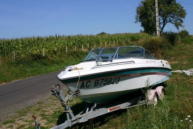

Merci de vos lectures et merci cedriccup pour ta réponse, je vais en profiter pour poser une autre question : j'ai le tableau arrière à remettre en état, il est délaminé, faut-il attendre la polymérisation entre chaque couche de mat, roving, cp? Je ne sais pas si tu te rappelle du bateau, c'est celui-là :

Bonjour le mataf je pense
Bonjour le mataf
je pense que tu peu le faire sans attendre mais il faut etre deux et assez rapide et pouvoir bien serrer les contreplaque ensemble moi quan j ai refai mon tableau hb j ai attendu poncer restratifier et coller bien serrer etc etc etc ...... Et voila si non regarde le poste de daytona tres explicite sur ce sujet
Bonne journee
